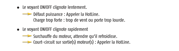

    Vous êtes donc dans l'un de ces deux cas:

    clignotte rapidement donc probleme sortie moteur?mais le moteur fonctionne pour ouvrir les 2 ventaux et pas pour fermer un des 2 ventaux

    Je vais vous répondre sans aucune ambition de cumuler des points, votre réflexion est d'ailleurs assez arrogante, si j'avais été Jean-Luc, mon aide s'en arrêtée là.
    D'après ce que vous dites et si vous l'aviez dit dans votre 1ère question....C'est le boitier HS.
    A changer !
