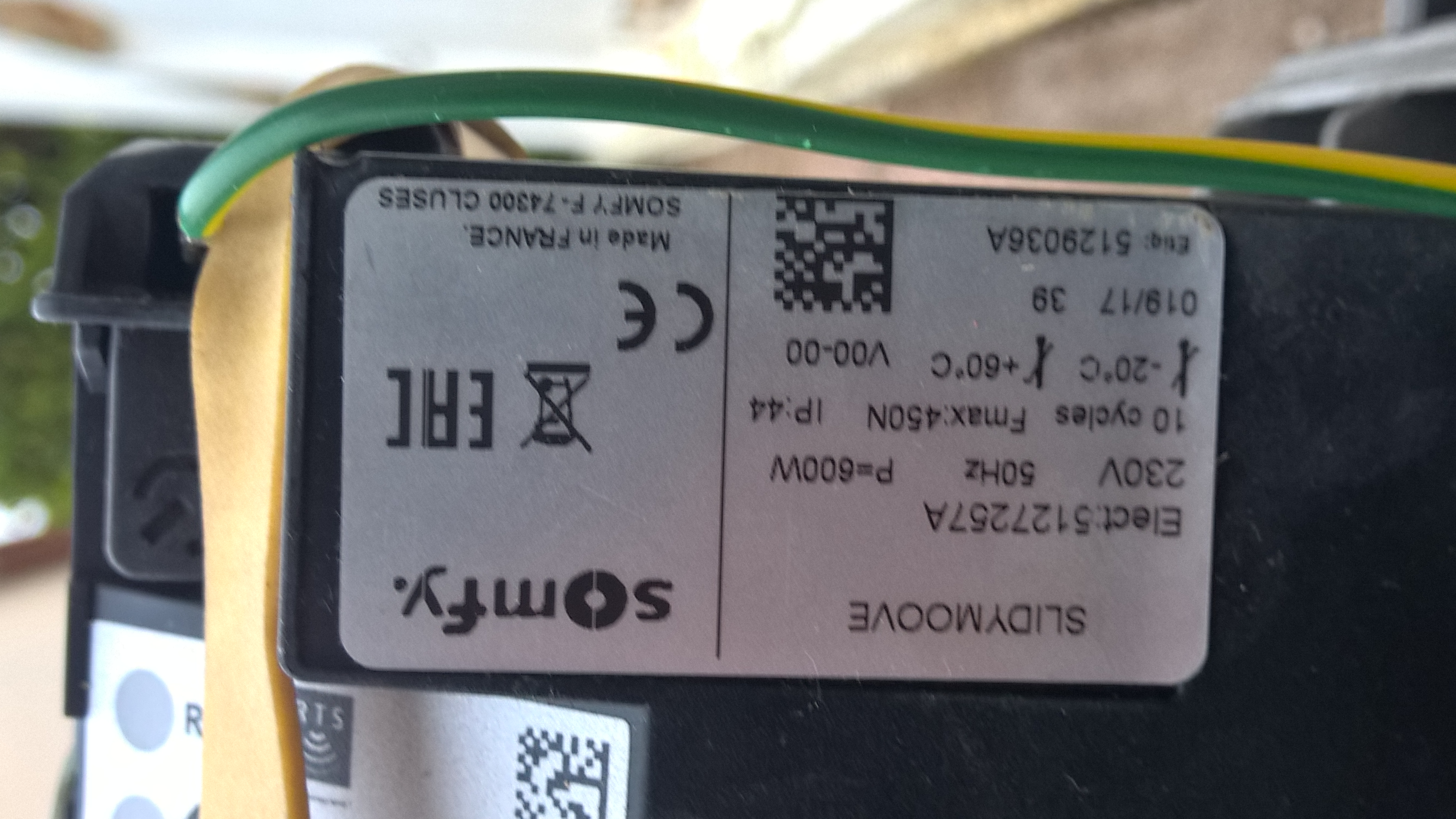

Je souhaiterai commander la motorisation du SlidyMoove 600 avec mon interphone Hager LCP01F. Quel interface faut-il entre les bornes de sorties du Lcp01f (normalement 12 et 14) et l'entrée su les bornes 5 et 6 du récepteur afin de connaître l'état de position du portail (Ouvert, fermé et ouverture piéton).

    quel est le modèle du boitier électronique. (avec bornes Start ou pas) ?

    Bonjour ,
    Il s'agit du :
    Boitier Electronique 2MCC 6
    SNT4884-03
    44/16
    Elect : 5127257A
    230V 50Hz p=600w
    Bornier START 5 et 6

    Donc 12 et 14 de votre motorisation sur les bornes "START". Il n'y a pas de sens.
