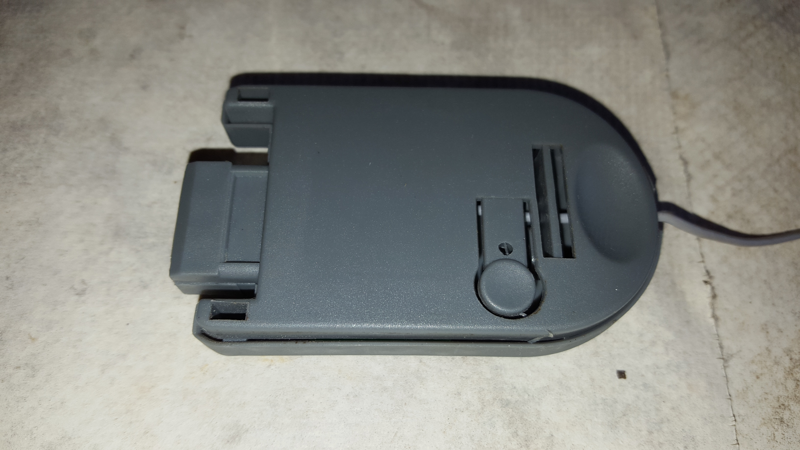

    Ce n'est pas possible Alain.
    Quand vous appuyez sur le TC pour faire fonctionner le garage, entendez-vous un petit "clic" quelque part (ailleurs que sur le moteur) ?

    Et pourtant cela fonctionne déjà avec deux télécommandes keytis.c
    Si cela peut aider j ai retrouvé cela sur le moteur. Photo jointe.
    Et pas déclic a part sur le moteur.
    Merci houille alain

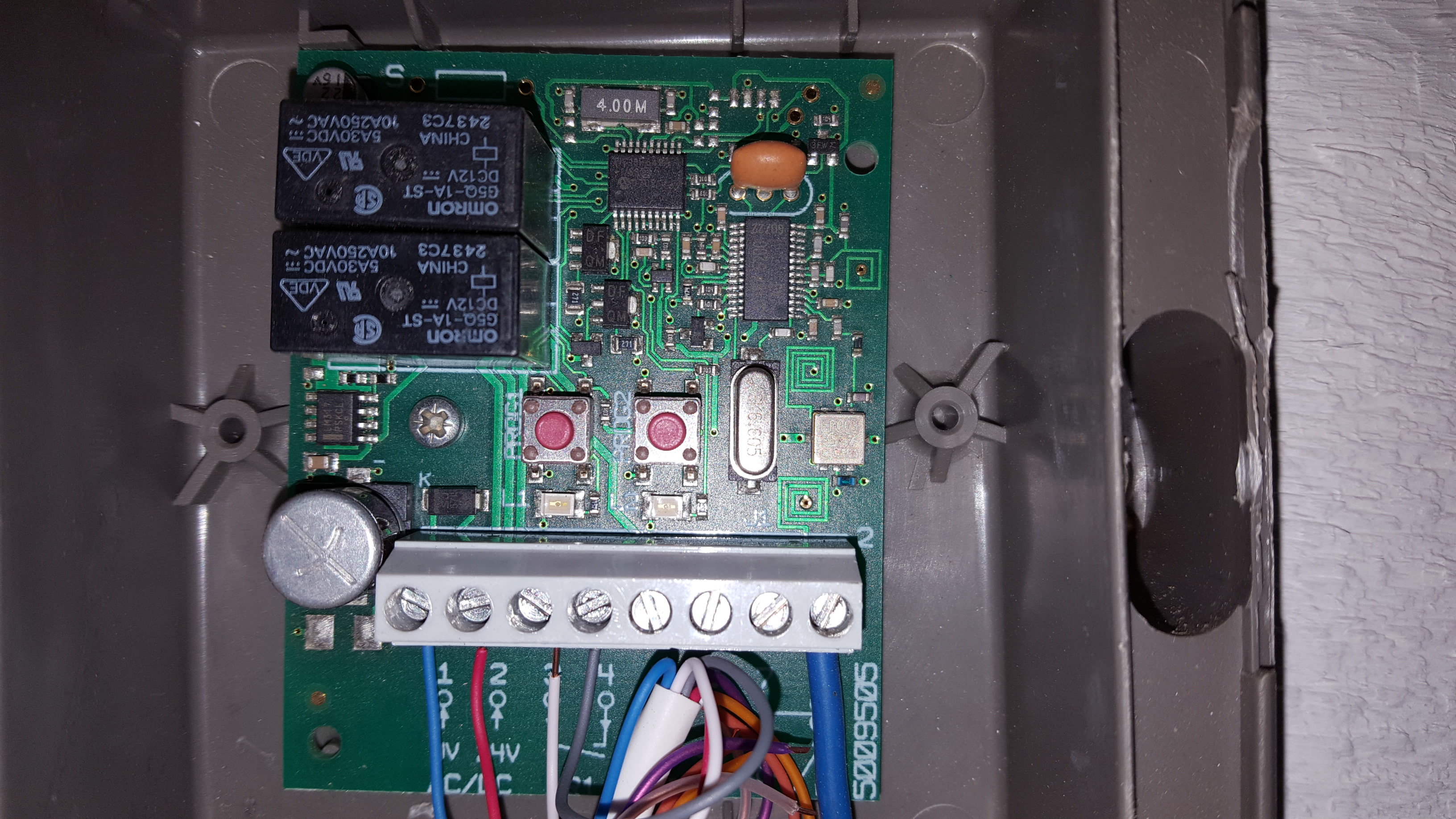

    On avance tout doucement. Encore une découverte et peut être la solution. Ci joint photo.
    Standard receiver somfi branché avec moteur garage.
    Merci houille alain

    https://www.absboutique.fr/recepteurs/884-recepteur-digit...
    Il n'est pas précisé que ce récepteur transforme le protocole en RTS ?

    A ben voilà, on y est !!!
    Donc vous avez un récepteur standard intercalé entre votre télécommande et votre motorisation !!!

    Je suis comme vous je découvre et tous les commentaires nous ont fait chercher.
    Maintenant connaissez vous ça programation pour télécommande keytis 2 .
    Merci houille alain

    https://www.somfy.fr/file.cfm/notice_recepteur_radio_port...
    https://www.somfy.fr/file.cfm/Mise_en_service_rapide_rece...
    Avec ces notices vous devriez y arriver.
    tenez-nous informé si cette histoire est enfin résolue.

    A la bonne heure !

    Bonsoir.
    L affaire est résolu et toutes les télécommande fonctionnent.
