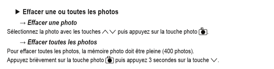

    Comment purger la memoire svp?

    C'est dans la documentation !

    Il faut faire un appui bref 1 ou 2 secondes sur l'appareil photo (1ère touche en haut), après, la date et l'heure s'affiche en bas et le nombre de photos en haut à gauche. Il faut à ce moment là, appuyer 3 secondes sur la flèche du bas. Le compteur passe à "0".
