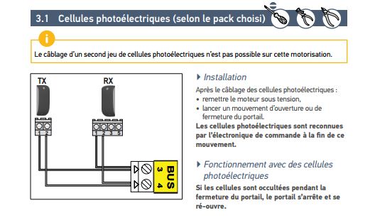

Une fois le câblage du v400 sur les bornes Start (modele 2017), le témoin de marche rouge clignote 4 fois indiquant un court circuit sur la borne start, cependant j ai vérifié à plusieurs reprises et rigoureusement le câblage et je ne vois pas de pb, sachant que la platine de rue et le moniteur fonctionne avec ce câblage. Ce défaut empêche le paramétrage et l utilisation des télécommandes
j ai fait plusieurs reset et auto apprentissage mais même résultat. Pouvez vous m aider svp ? Merci
Vérifiez en 1er point le branchement cellules qui est le plus souvent source à dysfonctionnement.
Vérifiez le bon branchement au boitier du moteur.
Voir les capture d'écran.
