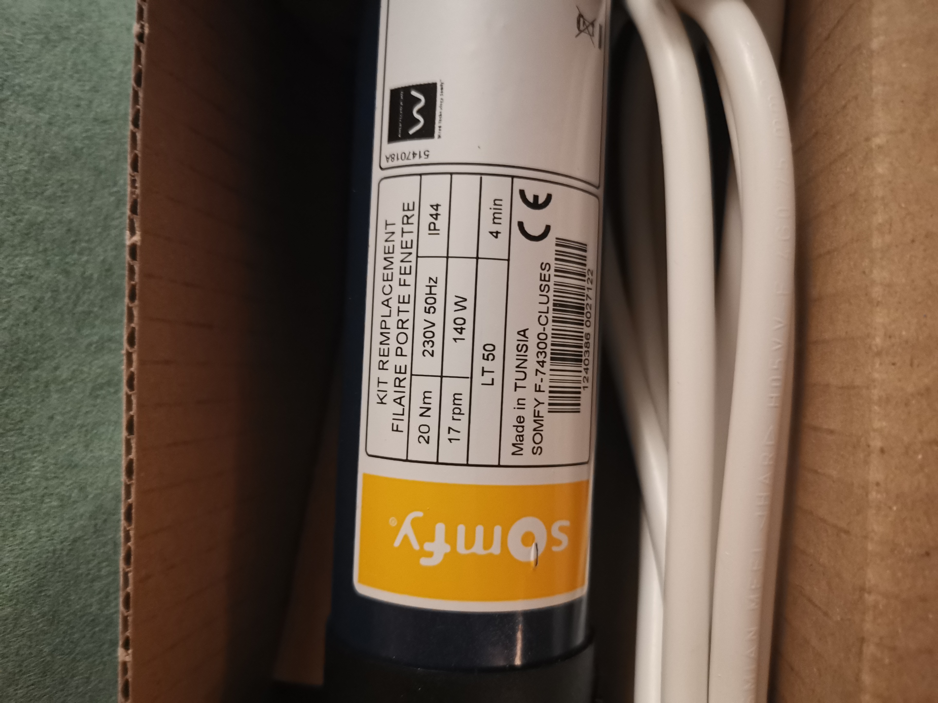

Jai fais l'achat d'un kit de remplacement moteur pour volet roulant Somfy LT50
Au moment de l'installation et du branchement a un interrupteur impossible de faire fonctionner le moteur dans les deux sens il ne tourne que dans un sens. Jai testé les cables marron et noir pour monter descendre et il y a seulement un des deux qui fonctionne je sais plus lequel

    Vous avez obligatoirement un pb de raccordement.
    Au moteur il y a 4 fils: jaune-vert/terre; bleu/neutre; marron/descente; noir/montée.
    A l'inter inverseur vous devez amener: le marron/descente; le noir/montée; la phase provenant de ligne.
    le neutre au moteur devra aussi être relié au neutre ligne.
    Dans ces condition, le moteur ne peut que fonctionner correctement.

    J’ai testé avec la phase en direct sur le marron et il y a de l’amorcage avec le marron et le noir il y a rien du tout...
    Je viens d'avoir une télécommande Somfy RTS d'un autre modèle... Cela peut-il me servir ?
    Ce n'est pas tout de shunter phase/noir ou phase/marron, faut-il que le moteur soit au neutre, est-ce le cas ?

    Oui le moteur était au neutre.... Je sais pqs pas quoi faire
