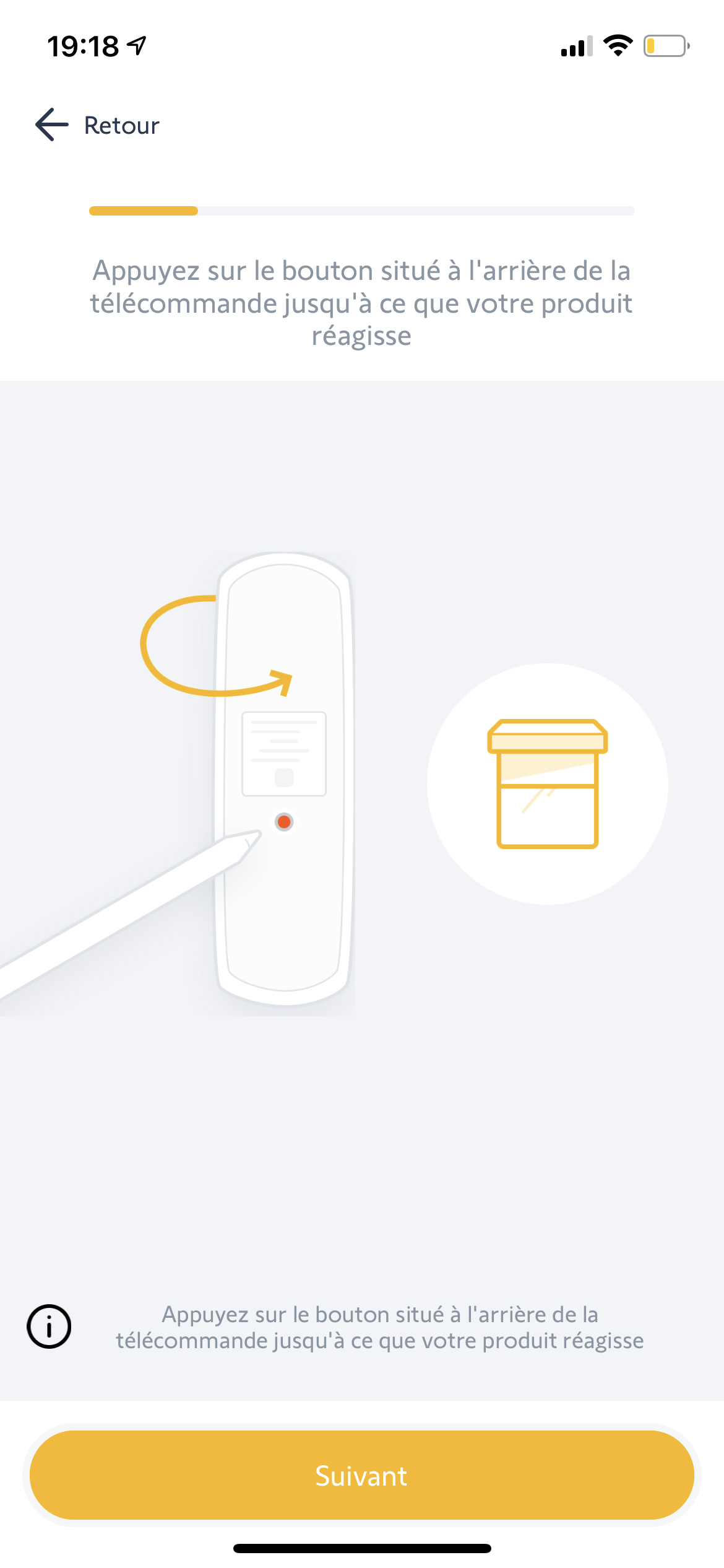

J’ai pu configurer en 3min mes stores os avec la TaHoma switch tout ok.
Mais après 1h de lutte impossible de reconnaître mes 3 stores RTS en terrasse même en mettant la box à 3m des stores. Apps a jour box à jour.
Je ne comprends pas l’étape voir image où interface demande une télécommande centralisée. Dès que je réponds par la négative recherche est infructueuse.
Box TaHoma switch télécommande RTS situo5 sollris pure 2
Merci d avance

    En résumé télécommandes
    IO OK
    RTS KO

    Bon j’ai trouvé il fallait choisir volet puis micromodule …
