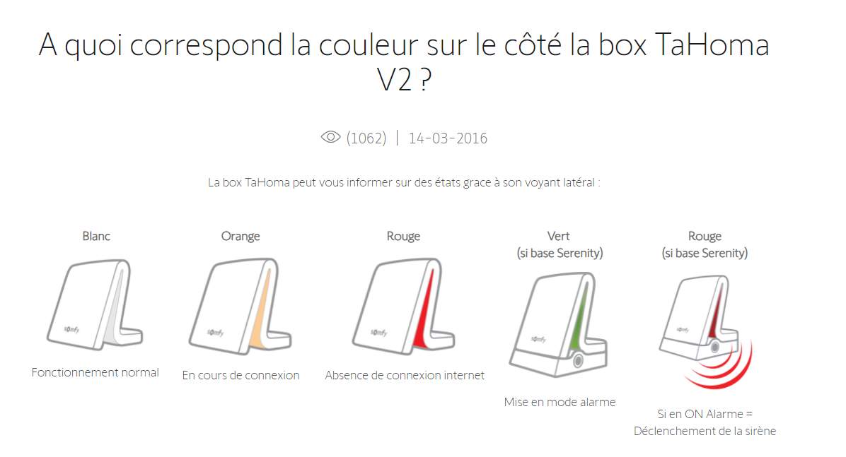

    ça signifie que votre TaHoma est en cours de connexion. Si ça n'aboutit pas, essayez de changer le câble ou de prise sur votre box internet.

    merci beaucoup Jean Luc, le pictogramme est très intéressant, je viens de changer le câble, mais aussi de prise, j'ai refait la procédure de reset, mais rien n'y fait malheureusement
