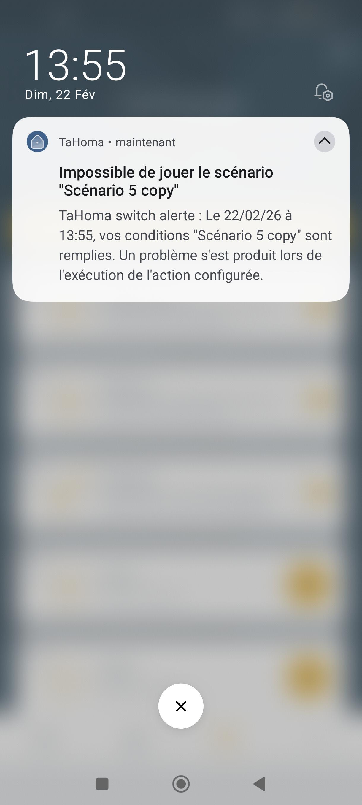

          &lt;div class=&quot;body-bd&quot;&gt;&lt;p&gt;Bonjour Cyrille,&lt;br /&gt;Très bien,&lt;br /&gt;Non il n&amp;#39;y a pas d&amp;#39;autres possibilités de le créer.&lt;br /&gt;Bonne journée,&lt;/p&gt;&lt;/div&gt;

          &lt;div class=&quot;body-bd&quot;&gt;&lt;p&gt;Bonjour Vanessa F,&lt;/p&gt;&lt;p&gt;j&amp;#39;ai testé en mettant en place un scénario planifié. Effectivement la variation d&amp;#39;intensité de lumière s&amp;#39;effectue correctement. &lt;br /&gt;Cependant, je rencontre un problème. Ces spots sont commandés par des interrupteurs ou boutons poussoirs filaires standard. Donc lorsque le scénario doit s&amp;#39;effectuer la nuit, les lumières sont souvent éteintes. Et cela empêche le scénario de s&amp;#39;exécuter.. L&amp;#39;application indique &amp;quot; un problème s&amp;#39;est produit lors de l&amp;#39;exécution de l&amp;#39;action&amp;quot; (voir pièce jointe). Est il possible de faire exécuter le scénario lorsque je rallume les lumières ? Y a t il d&amp;#39;autres possibilités ? &lt;/p&gt;&lt;p&gt;Bonne journée&lt;/p&gt;&lt;/div&gt;

          &lt;div class=&quot;body-bd&quot;&gt;&lt;p&gt;Bonjour Cyrille,&lt;br /&gt;Ces spots ne faisant pas partie de la liste de compatibilité officielle Tahoma je ne pourrais vous dire.&lt;br /&gt;Testez en essayant de créer un scénario plannifié.&lt;br /&gt;Bonne journée,&lt;/p&gt;&lt;/div&gt;
