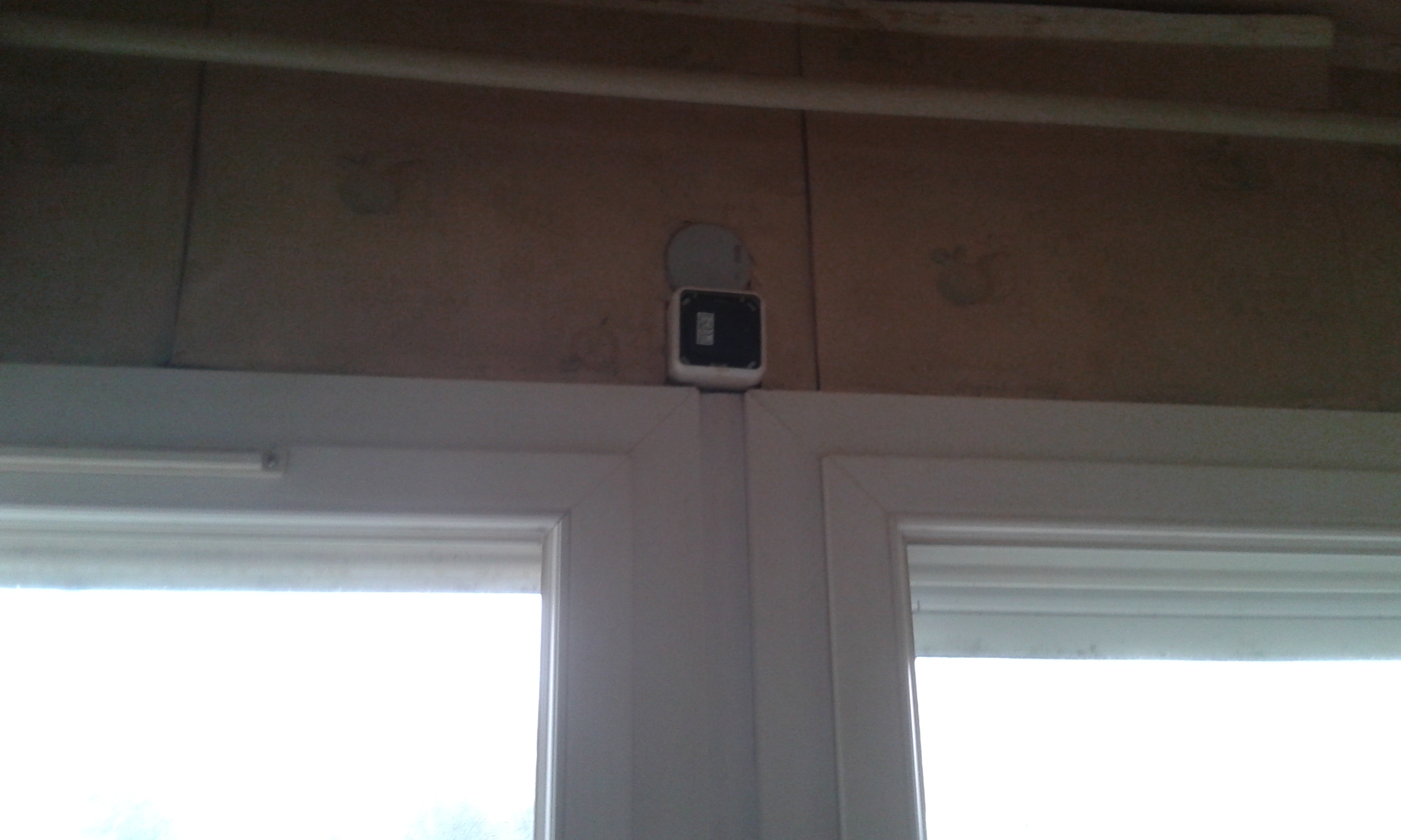

          &lt;div class=&quot;body-bd&quot;&gt;&lt;p&gt;oui c&amp;#39;est facile :&lt;br /&gt;vous coupez le courant,&lt;br /&gt;vous repérez les fils (couleurs) et leurs bornes,&lt;br /&gt;vous débranchez et rebranchez le nouveau,&lt;br /&gt;vous réassociez la télécommande (prog/prog).&lt;br /&gt;Terminé en qq minutes&lt;/p&gt;&lt;/div&gt;

          &lt;div class=&quot;body-bd&quot;&gt;&lt;p&gt;Bonjour,&lt;br /&gt;Quelqu&amp;#39;un pourrait il m&amp;#39;aider j&amp;#39;ai un volet avec le récepteur rts mais Il ne fonctionne plus avec la télécommande ,mais toujours quand ont appui sur le bouton du récepteur.J&amp;#39;ai essayé de le reprogrammer mais il ne fonctionne que manuellement.Merci&lt;/p&gt;&lt;/div&gt;

          &lt;div class=&quot;body-bd&quot;&gt;&lt;p&gt;Il suffit donc de réassocier la télécommande au récepteur, si ça ne marche pas tentez une RAZ du récepteur et sinon le remplacer.&lt;/p&gt;&lt;/div&gt;

          &lt;div class=&quot;body-bd&quot;&gt;&lt;p&gt;Oui elle fonctionne avec mes autres volets&lt;/p&gt;&lt;/div&gt;

          &lt;div class=&quot;body-bd&quot;&gt;&lt;p&gt;Avez-vous essayé la télécommande avec un autre produit ?&lt;/p&gt;&lt;/div&gt;

          &lt;div class=&quot;body-bd&quot;&gt;&lt;p&gt;par le fait que sur le récepteur il y a un bouton pour le cas ou la télécommande ne fonctionne pas et quand j&amp;#39;appui dessus le volet monte ou descend sans problème.&lt;/p&gt;&lt;/div&gt;

          &lt;div class=&quot;body-bd&quot;&gt;&lt;p&gt;Et comment avez vous déterminé que le problème est lié au récepteur ?&lt;br /&gt;Si c&amp;#39;est bien le cas il suffit donc de le remplacer.&lt;/p&gt;&lt;/div&gt;

          &lt;div class=&quot;body-bd&quot;&gt;&lt;p&gt;Bonjour,&lt;br /&gt;le problème vient du récepteur .&lt;/p&gt;&lt;/div&gt;

          &lt;div class=&quot;body-bd&quot;&gt;&lt;p&gt;Bonjour,&lt;br /&gt;Il faut déterminer si le problème vient du récepteur ou de la télécommande.&lt;/p&gt;&lt;/div&gt;
