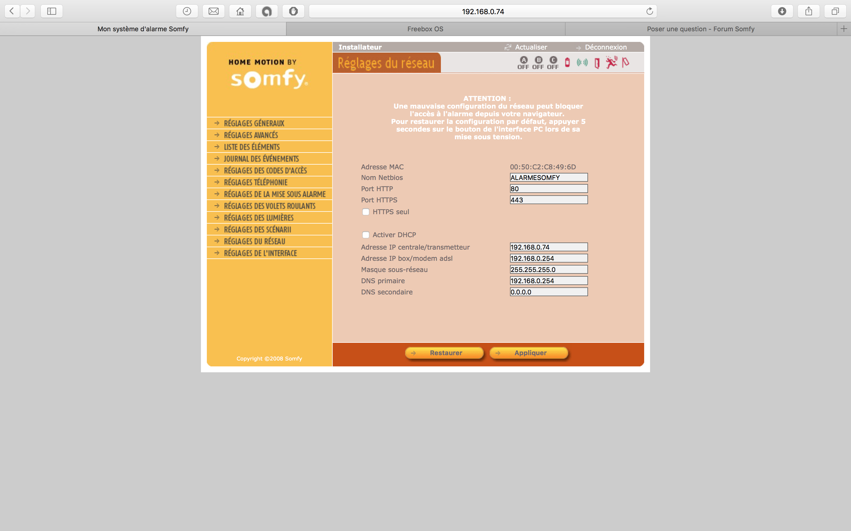

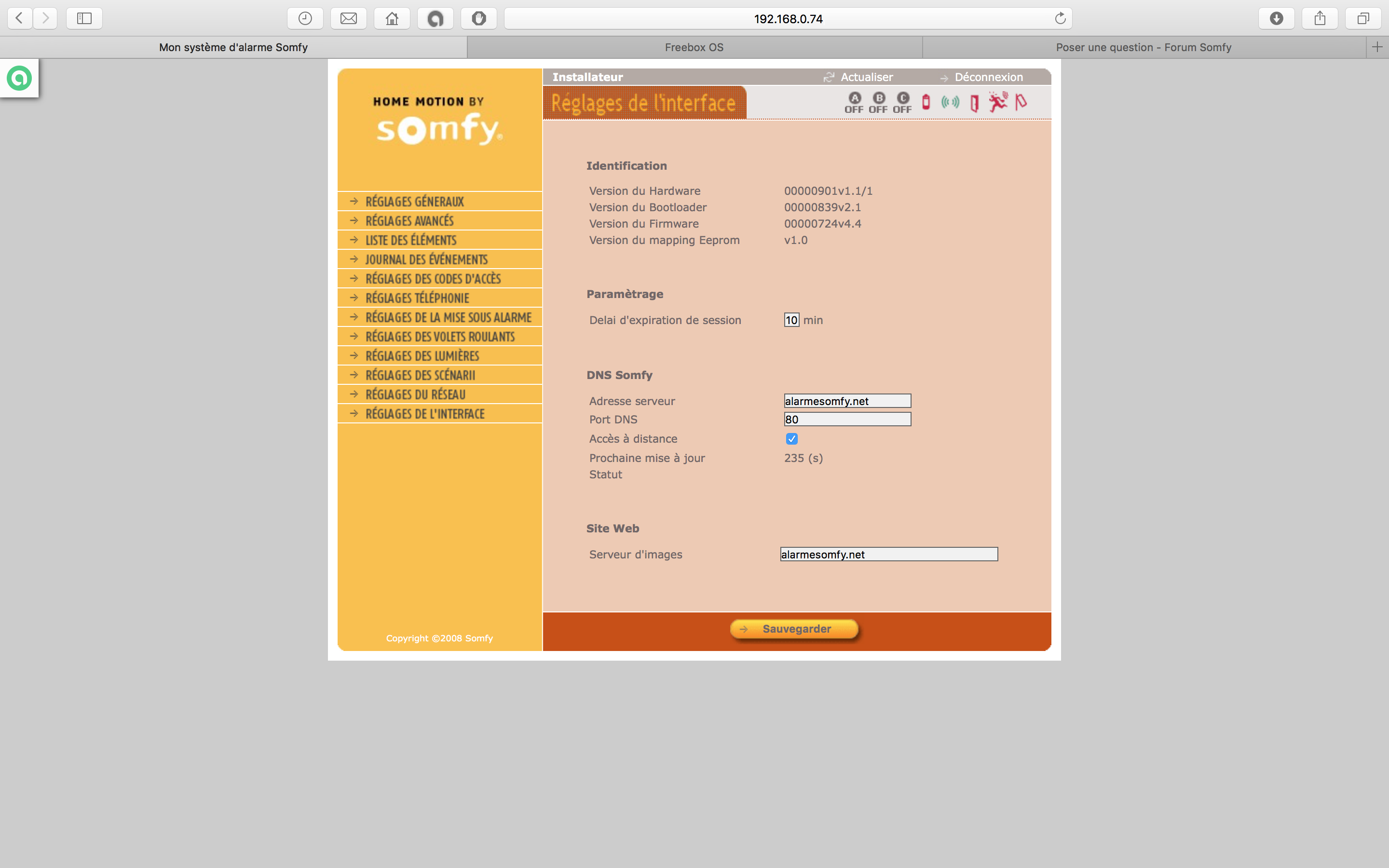

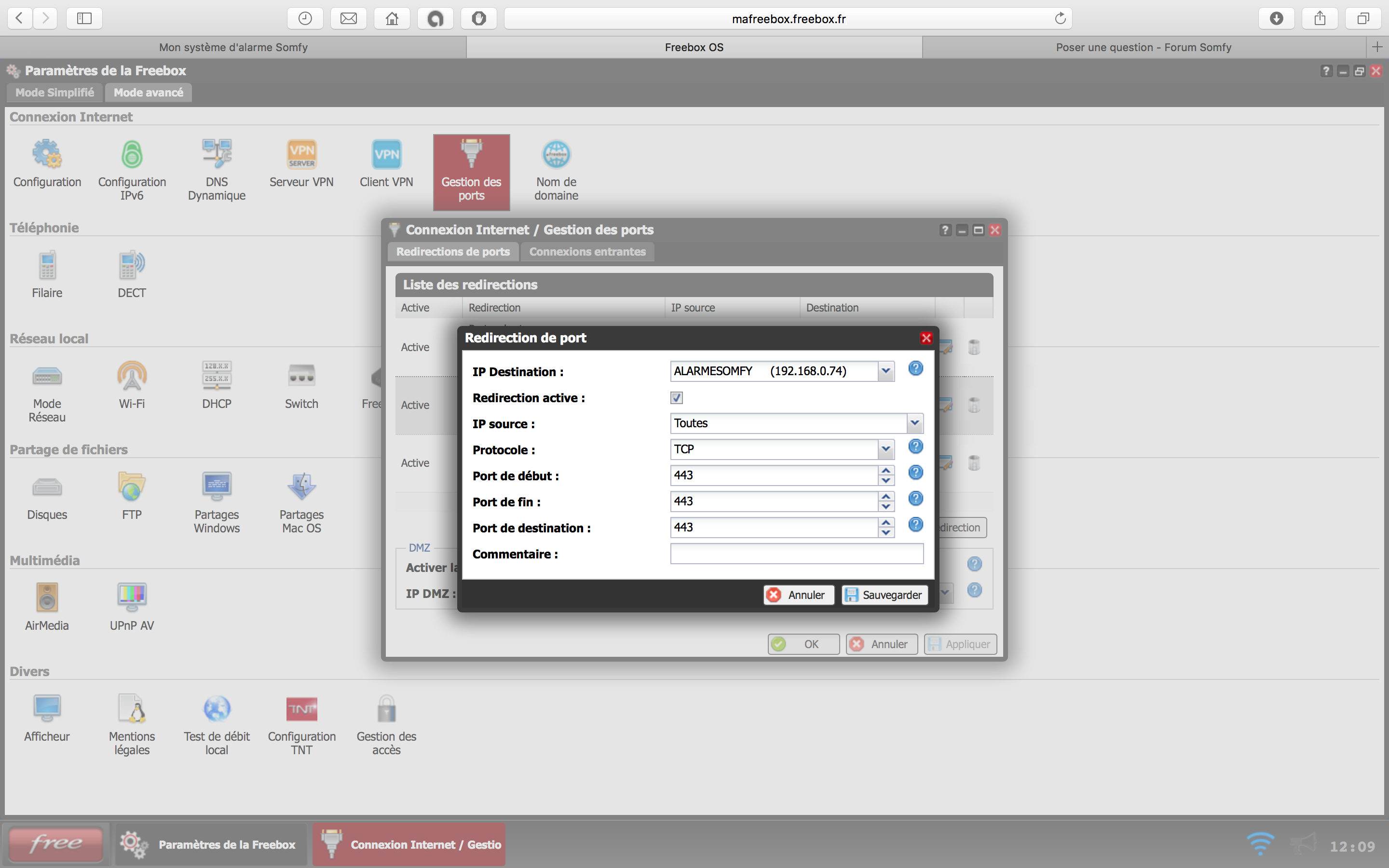

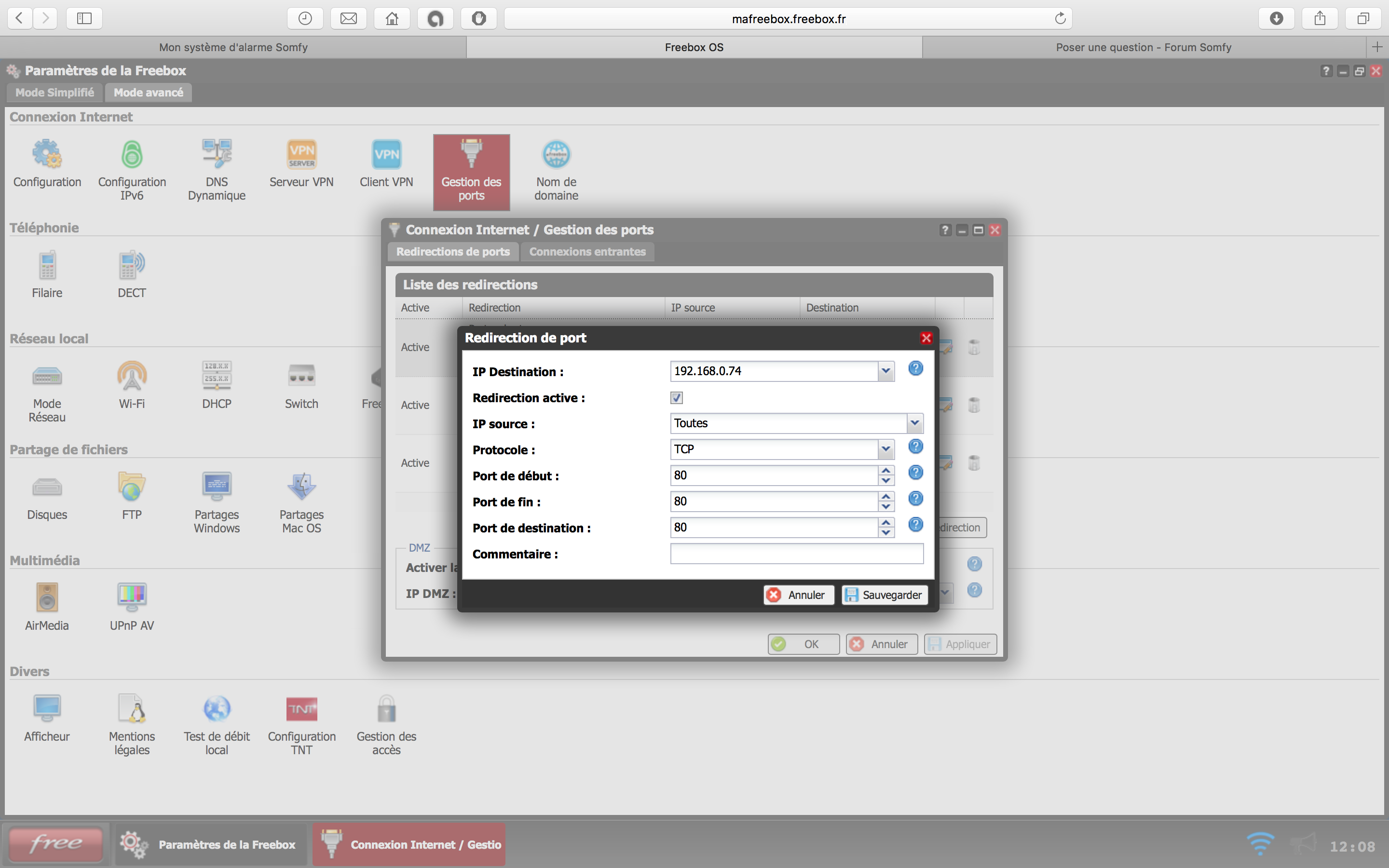

          &lt;div class=&quot;body-bd&quot;&gt;&lt;p&gt;Bonjour à tous,&lt;/p&gt;&lt;p&gt;je souhaite réussi a accéder à mon alarme depuis l&amp;#39;application alarme security en vain.&lt;/p&gt;&lt;p&gt;Voici les détails des paramètres sachant que sur l&amp;#39;application les paramètres sont: &lt;/p&gt;&lt;p&gt;connexion locale: 192.168.074&lt;br /&gt;port non sécurisé 80&lt;br /&gt;connexion a distance &lt;a href=&quot;http://alarmesomfy.net&quot; rel=&quot;nofollow&quot;&gt;http://alarmesomfy.net&lt;/a&gt;&lt;/p&gt;&lt;p&gt;quand je rentre mon code utilisateur 1 le message suivant apparait :connexion impossible aux hôtes 192...et alarmesomfy.net vérifier les réglages des ports de votre box adsl&lt;/p&gt;&lt;p&gt;Merci d&amp;#39;avance pour votre aide&lt;br /&gt;I&lt;/p&gt;&lt;/div&gt;

          &lt;div class=&quot;body-bd&quot;&gt;&lt;p&gt;Re-Bonjour, &lt;/p&gt;&lt;p&gt;Votre centrale ne se met plus à jour avec le serveur depuis hier.&lt;/p&gt;&lt;p&gt;Il faudrait donc vérifier les points suivants:&lt;/p&gt;&lt;p&gt;Dans le menu &quot;réglage de l&#39;interface&quot;:&lt;/p&gt;&lt;ul&gt;&lt;li&gt;vérifier que la case &quot;accès à distance&quot; est cochée.&lt;/li&gt;&lt;/ul&gt;&lt;ul&gt;&lt;li&gt;passer le port DNS à 80 au lieu de 1024&lt;/li&gt;&lt;/ul&gt;&lt;ul&gt;&lt;li&gt;Sauvegarder.&lt;/li&gt;&lt;/ul&gt;&lt;p&gt;Dans le menu &quot;réglage du réseau&quot;:&lt;/p&gt;&lt;ul&gt;&lt;li&gt;vérifier que la case &quot;activer DHCP&quot; est décochée.&lt;/li&gt;&lt;/ul&gt;&lt;ul&gt;&lt;li&gt;passer le DNS primaire à 8.8.8.8&lt;/li&gt;&lt;/ul&gt;&lt;ul&gt;&lt;li&gt;passer le DNS secondaire à 8.8.4.4&lt;/li&gt;&lt;/ul&gt;&lt;ul&gt;&lt;li&gt;Appliquer.&lt;/li&gt;&lt;/ul&gt;&lt;p&gt;Enfin, il n&#39;y pas de compte créé avec ce numéro par conséquent, si nous retrouvons une bonne connexion avec le serveur, vous pourrez vous rendre sur alarmesomfy.net pour le créer. &lt;/p&gt;&lt;p&gt;Bonne journée.&lt;/p&gt;&lt;/div&gt;
