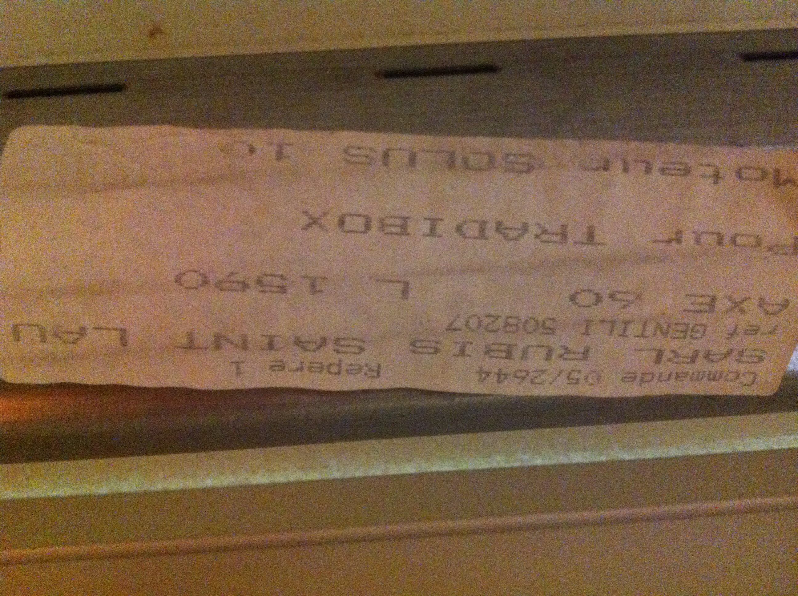

          &lt;div class=&quot;body-bd&quot;&gt;&lt;p&gt;Bonjour, mon moteur solus 10 se bloque à la montée . Quelle référence de moteur dois je commander ? J ai trouve solus 2 PA ou LT 50 jet 10/17. Quelles sont les différences entre ces 2 modèles ? Merci&lt;/p&gt;&lt;/div&gt;
