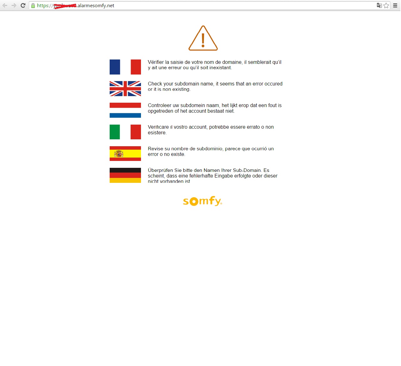

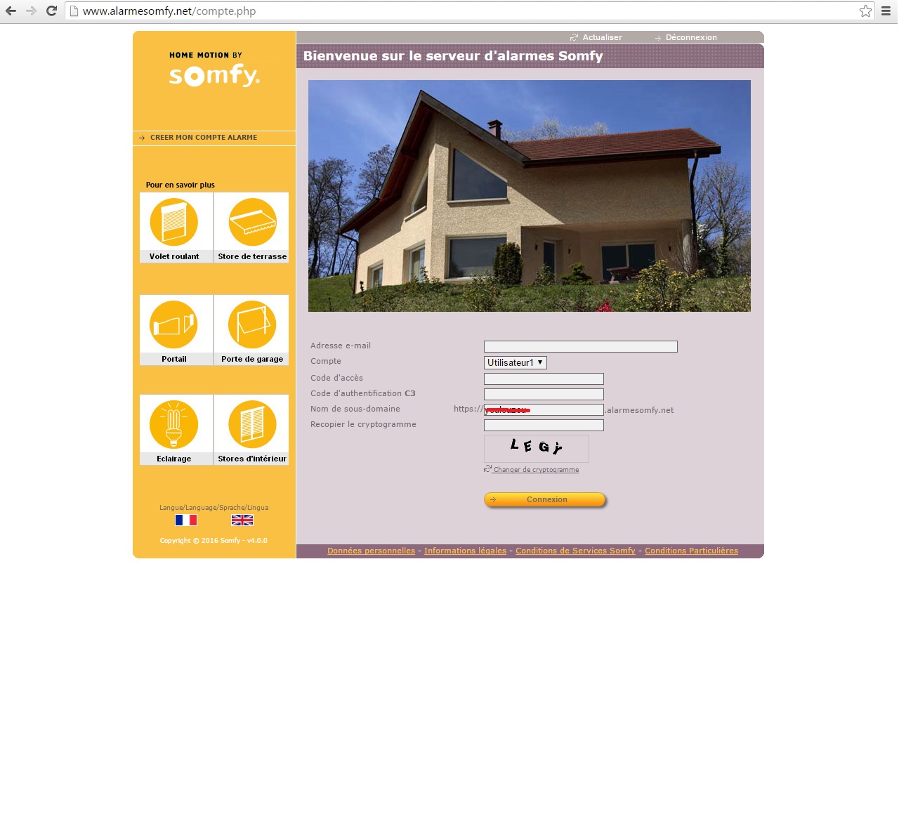

  <enclosure length="216575" url="https://dimelo-answers-production.s3.eu-west-1.amazonaws.com/177/519c981b00bb2d43/nom_de_domaine_2_original.jpg?94e4012" type="image/jpeg" />
<enclosure length="121665" url="https://dimelo-answers-production.s3.eu-west-1.amazonaws.com/177/d7911caddad1b1d7/nom_de_domaine_original.jpg?94e4012" type="image/jpeg" />

          &lt;div class=&quot;body-bd&quot;&gt;&lt;p&gt;Bonjour,&lt;/p&gt;&lt;p&gt;Avant de partir en vacances, j&amp;#39;essaye de créer un compte pour accéder à mon alarme en cas de problème. &lt;/p&gt;&lt;p&gt;Tout d&amp;#39;abord, j&amp;#39;ai une tahoma auquel j&amp;#39;ai associé l&amp;#39;alarme mais lorsque je la commande via l&amp;#39;interface rien ne se passe.&lt;/p&gt;&lt;p&gt;J&amp;#39;ai donc voulu faire autrement et passer par la connexion à distance. Autre probleme, lorsque j&amp;#39;arrive sur la page création d&amp;#39;un compte (j&amp;#39;ai fait toutes les autres étapes du manuel sans souci) il ne trouve pas mon alarme. Je suis bloqué là (voir image jointe)&lt;/p&gt;&lt;p&gt;Merci de votre aide.&lt;/p&gt;&lt;/div&gt;

          &lt;div class=&quot;body-bd&quot;&gt;&lt;p&gt;L’accès à distance sur l&amp;#39;alarme est bien autorisé.&lt;/p&gt;&lt;p&gt;En ce qui concerne les ports sur la box, je viens de vérifier, cela me semble ok. (j&amp;#39;ai fait un imprim écran, pouvez vous y jeter un oeil pour confirmer?)&lt;/p&gt;&lt;p&gt;Merci beaucoup pour votre aide.&lt;/p&gt;&lt;/div&gt;

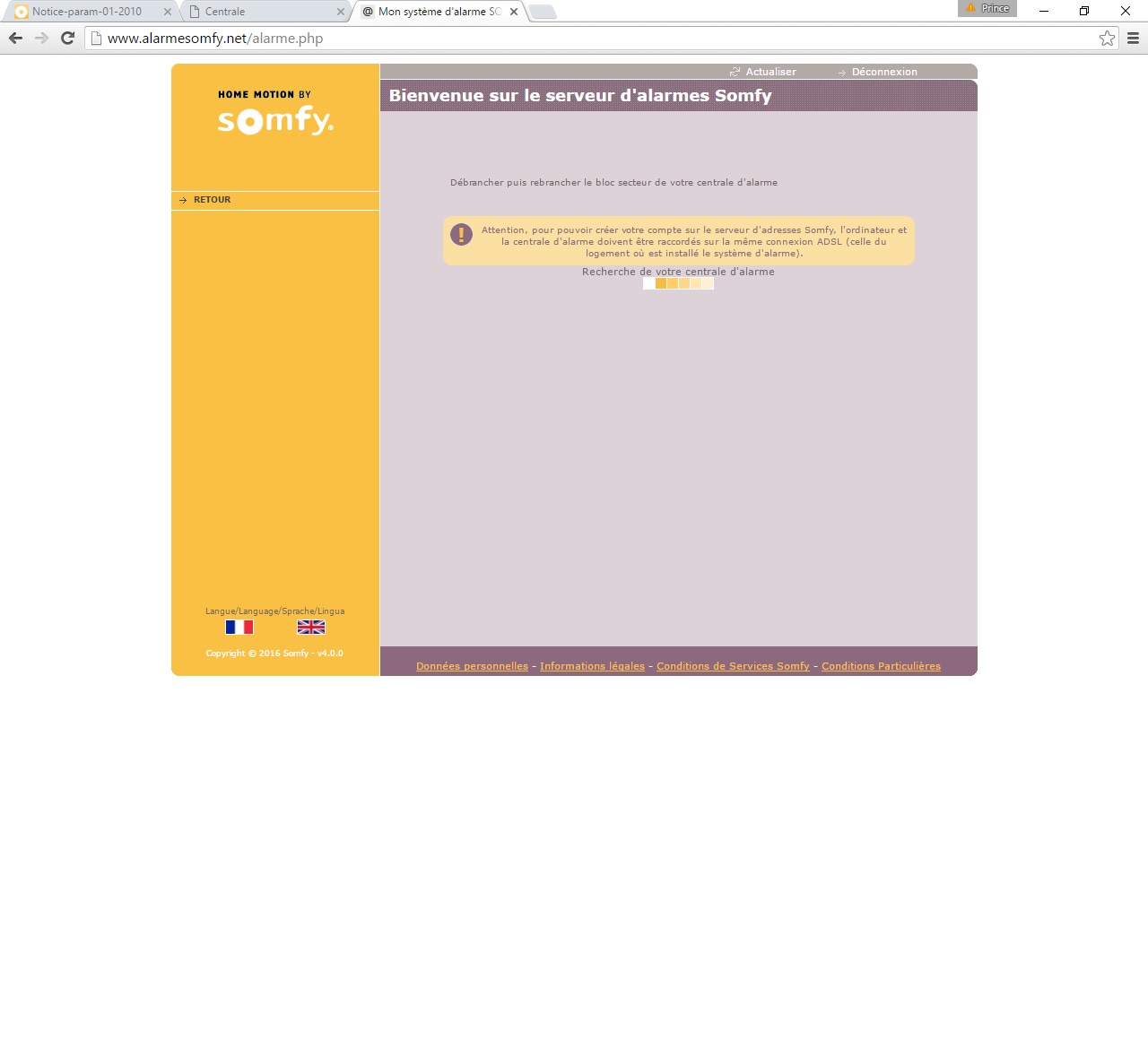

  <enclosure length="229252" url="https://dimelo-answers-production.s3.eu-west-1.amazonaws.com/177/82ab19547828f744/port_box_original.jpg?94e4012" type="image/jpeg" />
          &lt;div class=&quot;body-bd&quot;&gt;&lt;p&gt;avez-vous ouvert les ports 80 et 443 sur votre box FAI ?&lt;br /&gt;La case accès à distance est-elle bien cochée sur votre alarme ?&lt;/p&gt;&lt;/div&gt;
