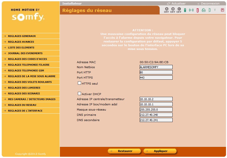

          &lt;div class=&quot;body-bd&quot;&gt;&lt;p&gt;Bonjour Alain,&lt;/p&gt;&lt;p&gt;Il y a deux routeurs dans votre installation (le routeur/FW et la Freebox Crystal), il faudra donc retirer la fonction routage d&amp;#39;un des deux et ouvrir les ports 80 et 443 sur les deux routeurs pour les adresses IP correspondantes.&lt;/p&gt;&lt;p&gt;Bonne journée,&lt;/p&gt;&lt;/div&gt;

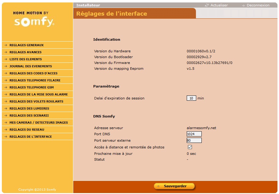

          &lt;div class=&quot;body-bd&quot;&gt;&lt;p&gt;Bonjour,&lt;/p&gt;&lt;p&gt;et non, ça ne marche toujours pas.&lt;br /&gt;Voici les captures d&amp;#39;écran demandées (voir attachement).&lt;/p&gt;&lt;p&gt;cdlt&lt;/p&gt;&lt;/div&gt;

          &lt;div class=&quot;body-bd&quot;&gt;&lt;p&gt;Bonjour Alain,&lt;/p&gt;&lt;p&gt;Pourriez-vous essayer de créer un nouveau compte d&amp;#39;accès à distance sur notre site &lt;a href=&quot;http://www.alarmesomfy.net&quot; rel=&quot;nofollow&quot;&gt;http://www.alarmesomfy.net&lt;/a&gt; ? Nous avons supprimé l&amp;#39;ancien.&lt;/p&gt;&lt;p&gt;Si ça ne fonctionne pas, merci de m&amp;#39;envoyer une copie d&amp;#39;écran des menus &amp;quot;Réglages du réseaux&amp;quot; et &amp;quot;Réglages de l&amp;#39;interface&amp;quot; de l&amp;#39;interface PC de votre système d&amp;#39;alarme en compte installateur.&lt;/p&gt;&lt;p&gt;Bonne journée,&lt;/p&gt;&lt;/div&gt;
