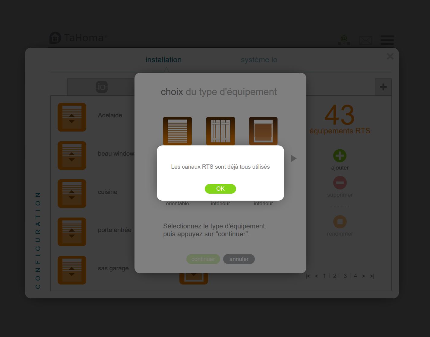

          &lt;div class=&quot;body-bd&quot;&gt;&lt;p&gt;Les détecteurs alarme sont en RTD (sorte de RTS codé), il n&amp;#39;y a aucune interaction.&lt;/p&gt;&lt;/div&gt;

          &lt;div class=&quot;body-bd&quot;&gt;&lt;p&gt;Bonjour a tous bonjour aux yellow! help&lt;br /&gt;voici déjà 15 jours que je ne peux plus ajouter un composant rts sur ma taohma !! il me met toujours un message :&amp;quot;tahoma tout les canaux RTS sont utilisés&amp;quot; hors j ai 22 équipements rts, 12 équipements io ,2 capteur de température, un portail, un capteur solaire, et 2 détecteurs de fumé j ai retiré encore 3 equipements mais toujours ce message et du coup je ne peux plus les remettre!!!!. j ai tout essayé reset normal, appelle le service client qui ont relancé la tahoma a distance (sans changement) ils m ont dit que c était l affaire d un ingénieur et toujours pas de réponse ni de message alors que je devais recevoir un message dans les 2 jours... ... je voulai savoir si quelqu un sait comment faire un reset d usine pour tout effacer et repartir a zéro. car dans une semaine je pars en vacance et je veux que ma maison soit autonome comme auparavant.. merci pour vos lumières&lt;/p&gt;&lt;/div&gt;

          &lt;div class=&quot;body-bd&quot;&gt;&lt;p&gt;re bonjour problème réglé j ai retiré des capteurs de mouvements ( ceux de l&amp;#39;alarme) qui me servaient pour ouvrir une lumière dans le hall d entrée.et tout est redevenu en ordre. bizarre non? quel est l interaction entre les détecteurs de mouvements  alarme  et le rts?&lt;/p&gt;&lt;/div&gt;

          &lt;div class=&quot;body-bd&quot;&gt;&lt;p&gt;Bonjour,&lt;br /&gt;Si vous voulez faire un reset usine de votre Tahoma, communiquez son PIN ici et attendez l&amp;#39;intervention d&amp;#39;un Yellow.&lt;/p&gt;&lt;/div&gt;
