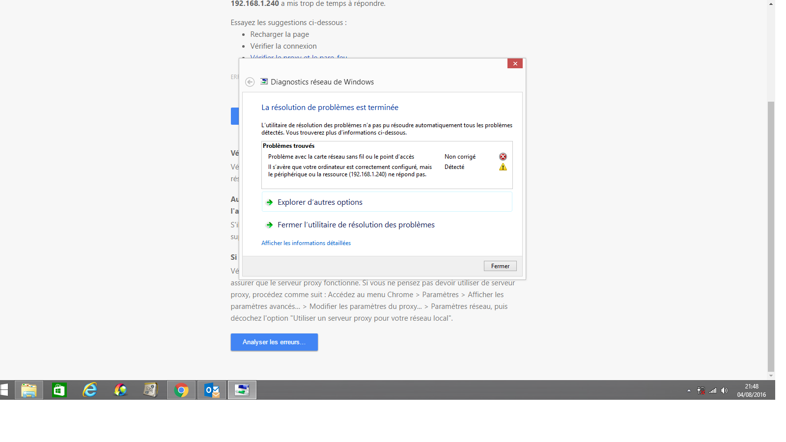

          &lt;div class=&quot;body-bd&quot;&gt;&lt;p&gt;Bonjour Gladys,&lt;br /&gt;Merci d&amp;#39;essayer de m&amp;#39;aider. Au vu de votre réponse, cela suppose de pouvoir me connecter sur mon pc avec mon navigateur à l&amp;#39;interface de gestion via l&amp;#39;adresse IP de la centrale/transmetteur: 192.168.1.240. C&amp;#39;est cela?&lt;br /&gt;Or, je n&amp;#39;arrive même pas à accéder à cette interface. J&amp;#39;ai le message suivant &amp;quot;ce site est inaccessible&amp;quot; voir capture écran ci-joint.&lt;br /&gt;Y a-t-il moyen de changer les paramètres dont vous me parlez via le clavier LCD?&lt;br /&gt;Se peut-il que la centrale ne puisse plus se connecter au réseau à cause d&amp;#39;un élément H.S?&lt;br /&gt;Une réparation est-elle envisageable dans ce cas-là, ou faut-il changer la centrale?&lt;br /&gt;Merci&lt;/p&gt;&lt;/div&gt;
