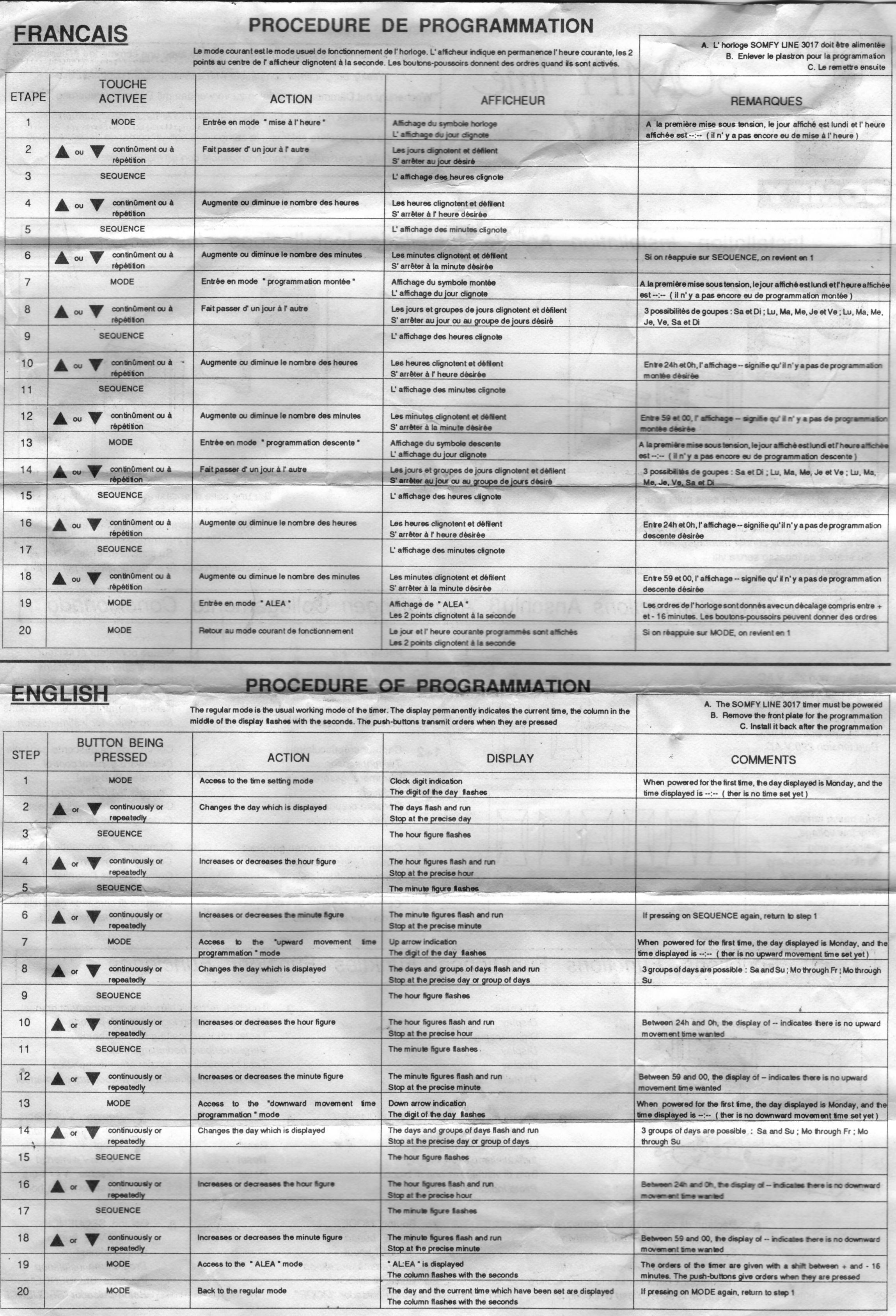

          &lt;div class=&quot;body-bd&quot;&gt;&lt;p&gt;Bonjour, je dois reprogrammer une SL 3017 suite à une coupure de courant, mais je n&amp;#39;ai pas le mode d&amp;#39;emploi. Quelqu&amp;#39;un peut-il m&amp;#39;indiquer où je peux trouver cette notice ?&lt;br /&gt;Merci d&amp;#39;avance.&lt;/p&gt;&lt;p&gt;Fabrice&lt;/p&gt;&lt;/div&gt;

          &lt;div class=&quot;body-bd&quot;&gt;&lt;p&gt;Merci Gaëlle,&lt;/p&gt;&lt;p&gt;Finalement, je viens de retrouver dans mes archives un vieux scan que j&amp;#39;avais fait il y a longtemps de cette notice (je le mets en PJ pour ceux que ça intéresse), donc je devrais m&amp;#39;en sortir maintenant. Merci à vous deux.&lt;/p&gt;&lt;p&gt;Cordialement&lt;/p&gt;&lt;p&gt;Fabrice&lt;/p&gt;&lt;/div&gt;
