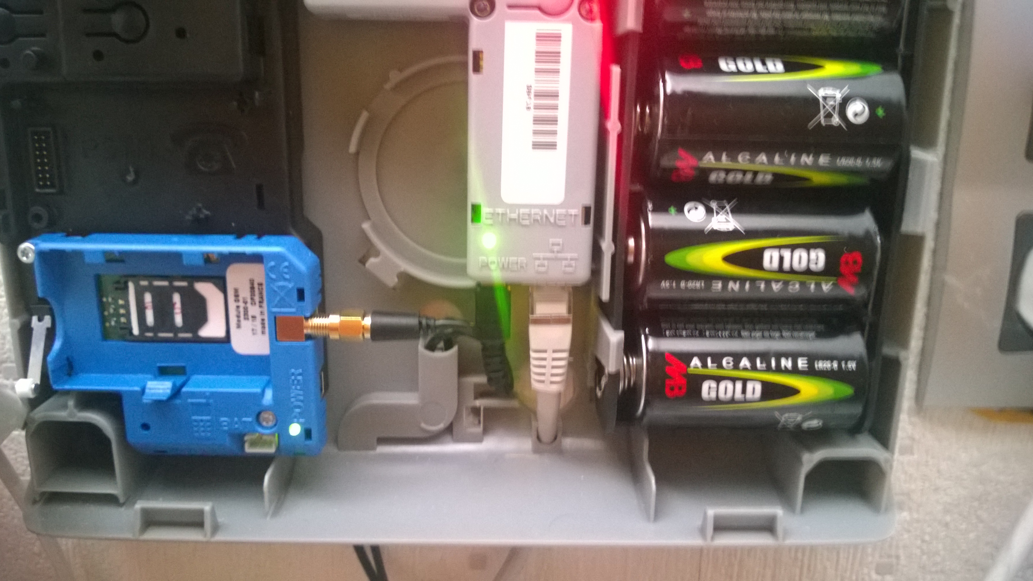

          &lt;div class=&quot;body-bd&quot;&gt;&lt;p&gt;Bonjour Jean-luc,&lt;/p&gt;&lt;p&gt;L&amp;#39;alarme est bien branchée sur secteur.&lt;br /&gt;Par contre la prise &amp;quot;power&amp;quot; du module GSM n&amp;#39;est pas branchée et je n&amp;#39;ai pas de batterie (toujours pour la partie GSM)&lt;/p&gt;&lt;p&gt;La seul chose c&amp;#39;est la carte IP qui clignotte rouge, mais c&amp;#39;est du à une boxe en panne.&lt;/p&gt;&lt;p&gt;Merci de votre réponse&lt;/p&gt;&lt;/div&gt;
  <pubDate>Fri, 12 Aug 2016 13:18:17 GMT</pubDate>
  <link>https://forum.somfy.fr/questions/1163077-erreur-centrale-module-gsm-absent/answers/2619698</link>
  <source url="https://forum.somfy.fr/questions/1163077-erreur-centrale-module-gsm-absent/answers/2619698" />
  <guid>https://forum.somfy.fr/questions/1163077-erreur-centrale-module-gsm-absent/answers/2619698</guid>
  <enclosure length="2076865" url="https://dimelo-answers-production.s3.eu-west-1.amazonaws.com/177/3d49ddea7128fa34/wp_20160812_001_original.jpg?64d4a32" type="image/jpeg" />
  <fb20:id>2619698</fb20:id>
  <fb20:author-profile>https://forum.somfy.fr/users/8780419</fb20:author-profile>
  <fb20:question-id>1163077</fb20:question-id>
          &lt;div class=&quot;body-bd&quot;&gt;&lt;p&gt;Bonjour&lt;/p&gt;&lt;p&gt;J&amp;#39;ai une erreur sur ma centrale Somfy.&lt;br /&gt;Dans la partie GSM de mon alarme, il est marqué &amp;quot;Module GSM absent&amp;quot;.&lt;br /&gt;Or il est bien evidemment présent et il y a une carte SIM valide.&lt;/p&gt;&lt;p&gt;J&amp;#39;ai suivi la procedure pour le demonter / remonter, mais après le code 9995, j&amp;#39;ai toujours le resultat FF - 0.&lt;/p&gt;&lt;p&gt;Merci de me donner la procédure pour un passage sous garantie.&lt;/p&gt;&lt;/div&gt;
          &lt;div class=&quot;body-bd&quot;&gt;&lt;p&gt;Bonjour&lt;/p&gt;&lt;p&gt;le module est-il bien alimenté électriquement (220 Volt) ? (la batterie ne sert que de secours)&lt;/p&gt;&lt;/div&gt;
  <pubDate>Fri, 12 Aug 2016 13:02:29 GMT</pubDate>
  <link>https://forum.somfy.fr/questions/1163077-erreur-centrale-module-gsm-absent/answers/2619651</link>
  <source url="https://forum.somfy.fr/questions/1163077-erreur-centrale-module-gsm-absent/answers/2619651" />
  <guid>https://forum.somfy.fr/questions/1163077-erreur-centrale-module-gsm-absent/answers/2619651</guid>
  <fb20:id>2619651</fb20:id>
  <fb20:author-profile>https://forum.somfy.fr/users/6283128</fb20:author-profile>
  <title>Réponse de Nicolas M.</title>
  <dc:creator>Nicolas M.</dc:creator>
          &lt;div class=&quot;body-bd&quot;&gt;&lt;p&gt;Merci pour votre réponse&lt;/p&gt;&lt;p&gt;J&amp;#39;ai déjà démonté le module GSM, vérifié que tout est ok au niveau des pates mais rien à changé, j&amp;#39;ai toujours la même erreur&lt;/p&gt;&lt;/div&gt;
  <pubDate>Thu, 11 Aug 2016 23:38:27 GMT</pubDate>
  <link>https://forum.somfy.fr/questions/1163077-erreur-centrale-module-gsm-absent/answers/2618985</link>
  <source url="https://forum.somfy.fr/questions/1163077-erreur-centrale-module-gsm-absent/answers/2618985" />
  <guid>https://forum.somfy.fr/questions/1163077-erreur-centrale-module-gsm-absent/answers/2618985</guid>
  <fb20:id>2618985</fb20:id>
          &lt;div class=&quot;body-bd&quot;&gt;&lt;p&gt;Bonjour,&lt;br /&gt;Vérifiez que le module est bien connecté sur son support et qu&amp;#39;aucun picot ne soit tordu.&lt;/p&gt;&lt;/div&gt;
  <pubDate>Thu, 11 Aug 2016 23:13:50 GMT</pubDate>
  <link>https://forum.somfy.fr/questions/1163077-erreur-centrale-module-gsm-absent/answers/2618981</link>
  <source url="https://forum.somfy.fr/questions/1163077-erreur-centrale-module-gsm-absent/answers/2618981" />
  <guid>https://forum.somfy.fr/questions/1163077-erreur-centrale-module-gsm-absent/answers/2618981</guid>
  <fb20:id>2618981</fb20:id>
  <fb20:author-avatar>https://dimelo-users-production.s3.amazonaws.com/identity_avatars/de8f3fa868f2e17e/avatar_normal.png?64d4a32</fb20:author-avatar>
