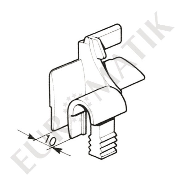

          &lt;div class=&quot;body-bd&quot;&gt;&lt;p&gt;Soit tu parviens à déformer la partie plastique de la tulipe (la plus haute verticale sur ton schema) pour passer ton T, soit il faut que tu achètes des butées avec T pivotable. Comment étaient les butées d&amp;#39;origine ? Alternative : qule est le moteur dans le volet ? Si tu as un moteur sur lequel tu peux régler les fins de courses, tu coupe le T de tes butées et tu programmes en haut une fin de course fixe. Ce serait encore plus simple et sans frais.&lt;/p&gt;&lt;/div&gt;

          &lt;div class=&quot;body-bd&quot;&gt;&lt;p&gt;merci pour ta réponse,en fait j ai mis des butée en T mais pas pivotables.j ai forcer avec un gros tournevis mais sa rentre pas et j abime les coulisse.les tulipes sont très rigides et apparemment pas démontable vue q une moitié est prise sur une plaque de guidage.&lt;br /&gt;voici les photos demandé.&lt;/p&gt;&lt;/div&gt;

          &lt;div class=&quot;body-bd&quot;&gt;&lt;p&gt;Il faudrait savoir ce que tu as mis comme butée ? Les mêmes qu&amp;#39;à l&amp;#39;origine, ou un autre type. Dans tous les cas : soit elles sont pivotables (en forme de T) et tu peux les faire pivoter pour les rentrer. Sinon, il faut vraisemblablement forcer un peu pour les faire passer. Regarde aussi les tulipes : il se peut qu&amp;#39;il y ait une partie moins rigides en plastique que tu peu presser avec un tournevis pour faire passer les butées. Sinon, fais des photos et partage les.&lt;/p&gt;&lt;/div&gt;
