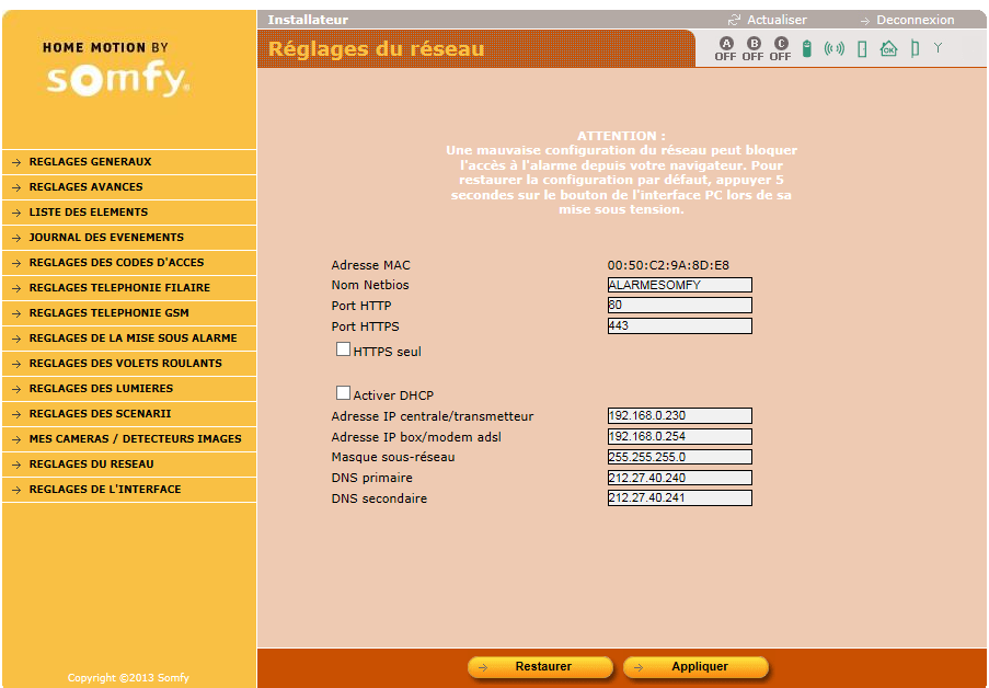

          &lt;div class=&quot;body-bd&quot;&gt;&lt;p&gt;Essayez en changeant le DNS primaire en 8.8.8.8 et le secondaire en 8.8.4.4&lt;/p&gt;&lt;/div&gt;

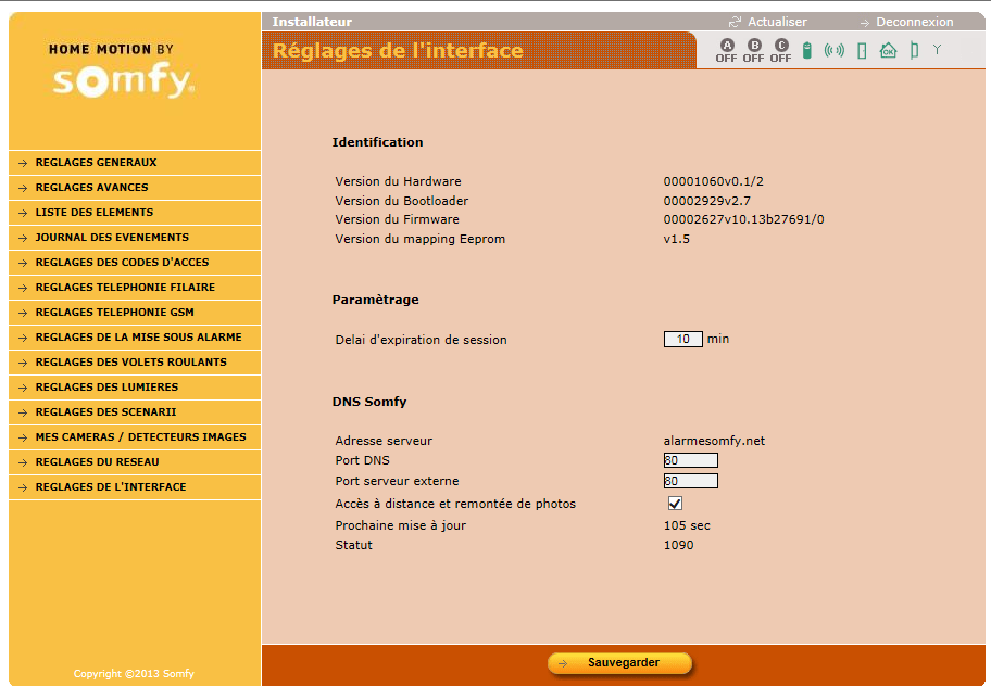

          &lt;div class=&quot;body-bd&quot;&gt;&lt;p&gt;Bonsoir Thomas,&lt;/p&gt;&lt;p&gt;Merci pour votre aide et votre retour rapide.&lt;br /&gt;Vous trouverez ci joint les copie d&amp;#39;ecran avec celui de l&amp;#39;ouverture des ports.&lt;/p&gt;&lt;p&gt;Vous remerciant,&lt;/p&gt;&lt;/div&gt;

          &lt;div class=&quot;body-bd&quot;&gt;&lt;p&gt;Bonjour,&lt;/p&gt;&lt;p&gt;Je viens d&amp;#39;acheter une alarme PROTEXIOM et comme de nombreux utilisateurs lors de la creation de mon compte à distance sur alarmesomfy.net je me retrouve avec la page de recherche de la centrale.&lt;/p&gt;&lt;p&gt;J&amp;#39;ai bien ouvert les ports 80 et 443 sur ma box free crystal, j&amp;#39;ai bien parametrer mon interface soit pour le reseau :&lt;/p&gt;&lt;ul&gt;&lt;li&gt;case decocher pour le DHCP&lt;/li&gt;&lt;li&gt;Adresse IP modifié en 192. 168.0.XXX&lt;/li&gt;&lt;li&gt;Port HTTP : 80&lt;/li&gt;&lt;li&gt;Port HTTPS : 443&lt;/li&gt;&lt;/ul&gt;&lt;p&gt;Et pour les parametrages reseau&lt;/p&gt;&lt;ul&gt;&lt;li&gt;Adresse serveur : alarmesomfy.net&lt;/li&gt;&lt;li&gt;Port DNS : 1024&lt;/li&gt;&lt;li&gt;Port serveur externe : 80&lt;/li&gt;&lt;li&gt;Case cochée pour accès à distance&lt;/li&gt;Après avoir lu plusieurs sujets sur le forum, je me demande si mon compte n&amp;#39;est pas déjà créé?&lt;br /&gt;Si oui, un Yellow&amp;#39;s pourrait il me transmettre le nom de domaine (numero de centrale :608101)?&lt;br /&gt;Si non quelles manipulations puis je encore effectuer?&lt;/p&gt;&lt;p&gt;Vous remerciant de votre aide.&lt;/p&gt;&lt;p&gt;Cordialement,&lt;/p&gt;&lt;p&gt;Jerôme&lt;/p&gt;&lt;/div&gt;
          &lt;div class=&quot;body-bd&quot;&gt;&lt;p&gt;Bonjour Jérome,&lt;/p&gt;&lt;p&gt;Je vous informe qu&amp;#39;aucun compte d&amp;#39;accès à duistance avec cette Centrale/Transmetteur. Pourriez-vous tester de nouveau la création du compte d&amp;#39;accès à distance, si ça ne fonctionne pas, merci de me fournir une copie d&amp;#39;écran des menus &amp;quot;Réglage du Réseau&amp;quot; et &amp;quot;Réglage de l&amp;#39;interface&amp;quot; en compte installateur de votre interface PC ?&lt;/p&gt;&lt;p&gt;Bonne journée,&lt;/p&gt;&lt;/div&gt;

          &lt;div class=&quot;body-bd&quot;&gt;&lt;p&gt;Bonjour&lt;/p&gt;&lt;p&gt;au niveau du Port DNS, mettez 80 au lieu de 1024&lt;/p&gt;&lt;/div&gt;
