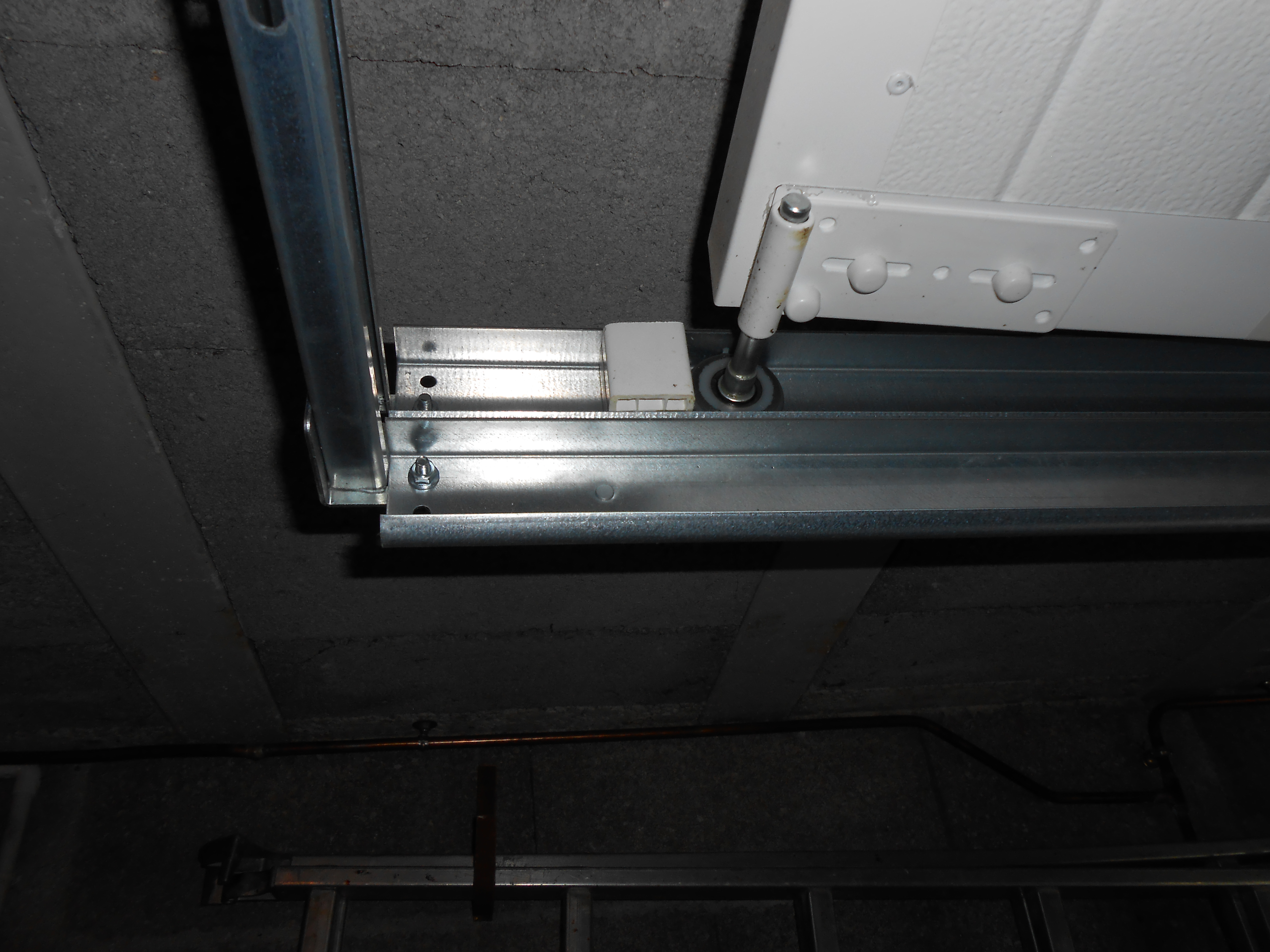

          &lt;div class=&quot;body-bd&quot;&gt;&lt;p&gt;Bjr Michel, merci pour la réponse.J&amp;#39;ai déjà essayé aussi ce montage mais lorsque je débraye le charriot pour ouvrir manuellement la porte (je n&amp;#39;ai pas de portillon au sous-sol et plusieurs fois par jour le fais cette opération ) le moteur est en force et je sens qu&amp;#39;à chaque fois la poignée ne dégage pas de façon libre le charriot de la chaîne. La seule différence avec toi est que j&amp;#39;ai mis de chaque côté une vis en travers du rail entourée d&amp;#39;un morceau de durite de plus gros diamètre que la vis pour amortir les roulettes.....donc ce n&amp;#39;est pas un arrêt sec comme toi et forcément au fur et à mesure ça fait des rebonds et là la butée arrive à se déplacer....Je modifie ça et vous tiens au courant.Bonne journée.&lt;/p&gt;&lt;/div&gt;

          &lt;div class=&quot;body-bd&quot;&gt;&lt;p&gt;bjr,&lt;br /&gt;Si c&amp;#39;est à sylvain que vous voulez parlez, merci de le contacter en privé, ici c&amp;#39;est un forum public !&lt;br /&gt;Voir en fichier la butée que j&amp;#39;ai mise, une de chaque côté.&lt;br /&gt;Un morceau de profilé en ABS fixé par des vis autoforeuses.&lt;/p&gt;&lt;/div&gt;
