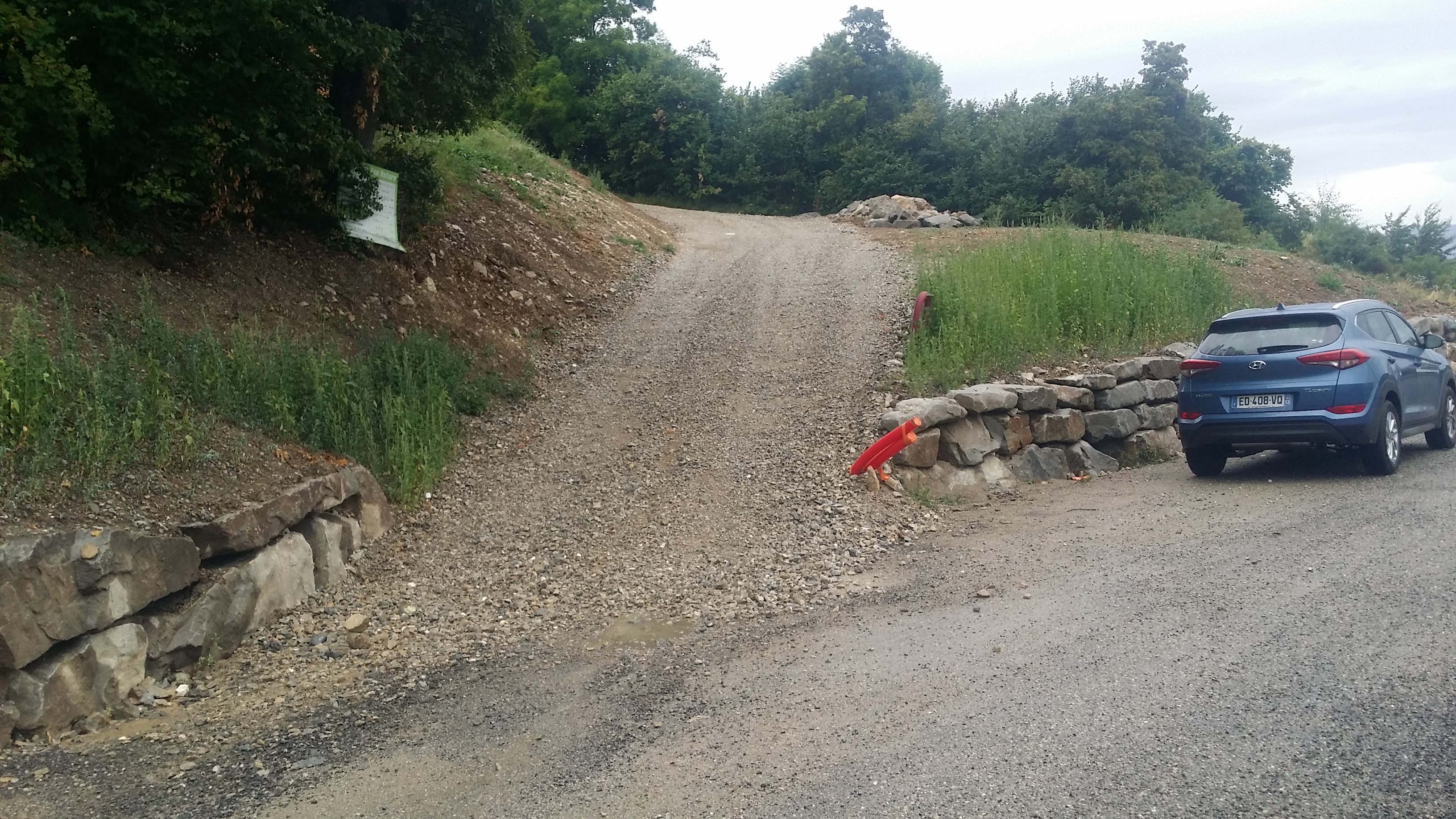

          &lt;div class=&quot;body-bd&quot;&gt;&lt;p&gt;Somfy fabrique des moteurs; pas des systèmes d&amp;#39;ouverture de portails!&lt;br /&gt;Les kits spéciaux adaptables aux portails sont fournis par Somfy, MAIS, en fonction de votre config de portail.&lt;br /&gt;Somfy ne vous fournira pas de gonds spéciaux.&lt;br /&gt;Mais, à voir votre photo...qu&amp;#39;est-ce qui vous empêche de poser un portail coulissant? ce serait le meilleur compromis.&lt;/p&gt;&lt;/div&gt;

          &lt;div class=&quot;body-bd&quot;&gt;&lt;p&gt;voici une vue de l&amp;#39;entrée du terrain. (pente à environ 14%)&lt;br /&gt;Nous aimerions un portail double battant à ouverture intérieure et ma question porte sur les &amp;quot;gonds&amp;quot; des battants. &lt;/p&gt;&lt;p&gt;En effet j&amp;#39;ai bien trouvé la motorisation qui permet cette ouverture en pente (le axovia multipro 1216211) mais un portail &amp;quot;classique&amp;quot; ne peut pas s&amp;#39;ouvrir en suivant la pente j&amp;#39;imagine donc qu&amp;#39;il y a des gonds spécifiques à installer et j&amp;#39;aimerais savoir lesquels.&lt;/p&gt;&lt;/div&gt;

          &lt;div class=&quot;body-bd&quot;&gt;&lt;p&gt;Bonjour,&lt;br /&gt;pas facile de vous comprendre, parfois les photos valent mieux que de longs discours.&lt;br /&gt;Pouvez-vous nous faire des photos en vue d&amp;#39;ensemble intérieur et extérieur propriété?&lt;br /&gt;Si je comprends la question, les vantaux ne pourront se manœuvrer que perpendiculairement aux piliers, donc si pente = vérification que les vantaux ne frottent pas le sol.&lt;br /&gt;je suppose qu&amp;#39;ils se manœuvrent à la main? Donc un moteur le fera aussi !&lt;/p&gt;&lt;/div&gt;
