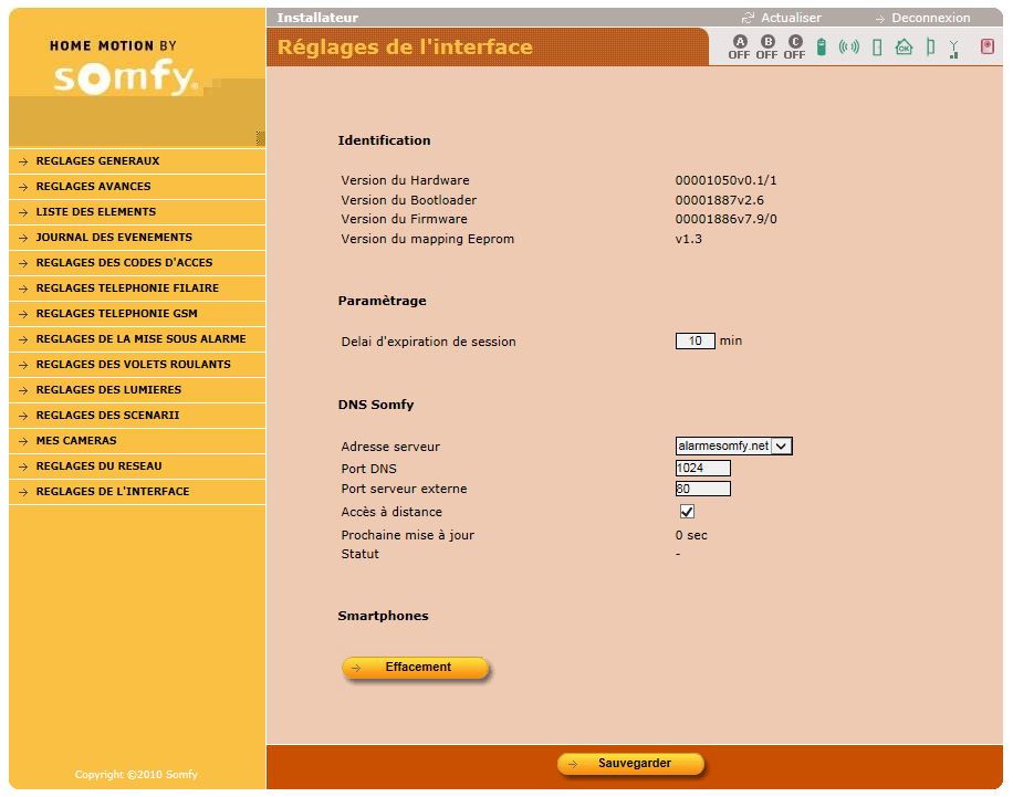

          &lt;div class=&quot;body-bd&quot;&gt;&lt;p&gt;Bonjour Damien,&lt;/p&gt;&lt;p&gt;Je vais vous demander d&amp;#39;apporter les modifications suivantes :&lt;/p&gt;&lt;p&gt;Dans le Menu Réglages de l&amp;#39;interface :&lt;/p&gt;&lt;ul&gt;&lt;li&gt;Passer le Port D.N.S. de 1024 à 80 et Sauvegarder&lt;/li&gt;&lt;/ul&gt;&lt;p&gt;Dans le Menu Réglages du Réseau :&lt;/p&gt;&lt;ul&gt;&lt;li&gt;Mettre en D.N.S. Primaire : 208.67.222.222&lt;/li&gt;&lt;li&gt;Mettre en D.N.S. Secondaire : 208.67.220.220&lt;/li&gt;&lt;li&gt;Cliquer ensuite sur Appliquer, est-ce que ça fonctionne ?&lt;/li&gt;&lt;/ul&gt;&lt;p&gt;Bonne journée,&lt;/p&gt;&lt;/div&gt;

          &lt;div class=&quot;body-bd&quot;&gt;&lt;p&gt;Bonjour,&lt;br /&gt;Voici les captures d&amp;#39;écran demandées.&lt;br /&gt;Cordialement,&lt;/p&gt;&lt;/div&gt;
