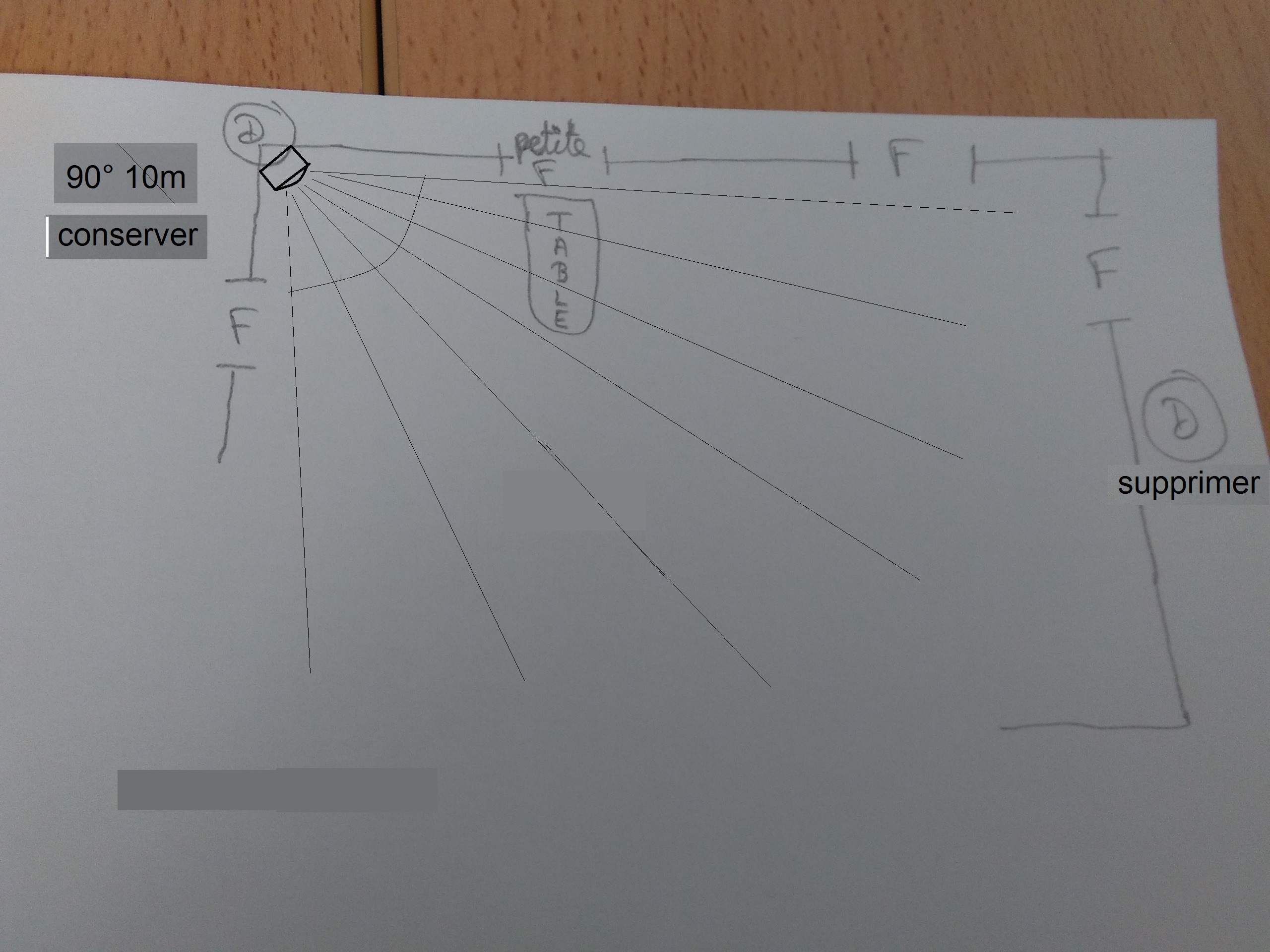

          &lt;div class=&quot;body-bd&quot;&gt;&lt;p&gt;Bonjour,&lt;/p&gt;&lt;p&gt;J&amp;#39;ai une cage avec un lapin, pensez-vous qu&amp;#39;il puisse déclencher mon alarme ?&lt;br /&gt;J&amp;#39;ai 2 détecteurs de mouvements sur des murs perpendiculaires, et je pensais mettre la cage entre ses 2 détecteurs.&lt;/p&gt;&lt;/div&gt;
  <title>Réponse de JN J.</title>
  <dc:creator>JN J.</dc:creator>
          &lt;div class=&quot;body-bd&quot;&gt;&lt;p&gt;Là où vous dites de conserver le détecteur c&amp;#39;est la cuisine, je ne peux donc pas mettre la cage directement dans l&amp;#39;angle.&lt;br /&gt;Sous la table, même &amp;quot;caché&amp;quot; par des chaises ce n&amp;#39;est donc pas possible ?&lt;br /&gt;Merci&lt;/p&gt;&lt;/div&gt;
          &lt;div class=&quot;body-bd&quot;&gt;&lt;p&gt;Il faut retirer le D.M noté &amp;quot;supprimé&amp;quot;.&lt;br /&gt;Conservez le D.M d&amp;#39;angle, celui-ci est situé idéalement.&lt;br /&gt;Le seul endroit où vous pourriez mettre votre lapin en cage sera dans l&amp;#39;angle pile sous le D.M.&lt;br /&gt;Surtout pas ailleurs dans la pièce.&lt;/p&gt;&lt;/div&gt;

          &lt;div class=&quot;body-bd&quot;&gt;&lt;p&gt;voici le dessin&lt;/p&gt;&lt;/div&gt;
          &lt;div class=&quot;body-bd&quot;&gt;&lt;p&gt;Bonjour,&lt;br /&gt;Doublement très mauvaise idée....&lt;br /&gt;1) il est fortement déconseillé de placer 2 D.M sur deux cloisons de la même pièce. Risques certains de chevauchement de rayons ou de ricochet de faisceaux.&lt;br /&gt;2) Mettre un animal plus gros qu&amp;#39;un rat, dégageant une signature thermique, vous déclenchera à coup sûr l&amp;#39;alarme, même animal en cage.&lt;br /&gt;Pouvez-vous nous faire un croquis succinct mais néanmoins précis de la position de vos D.M avec bien sûr l&amp;#39;axe de rayonnement, et, de la position de la cage du lapin?&lt;/p&gt;&lt;/div&gt;
