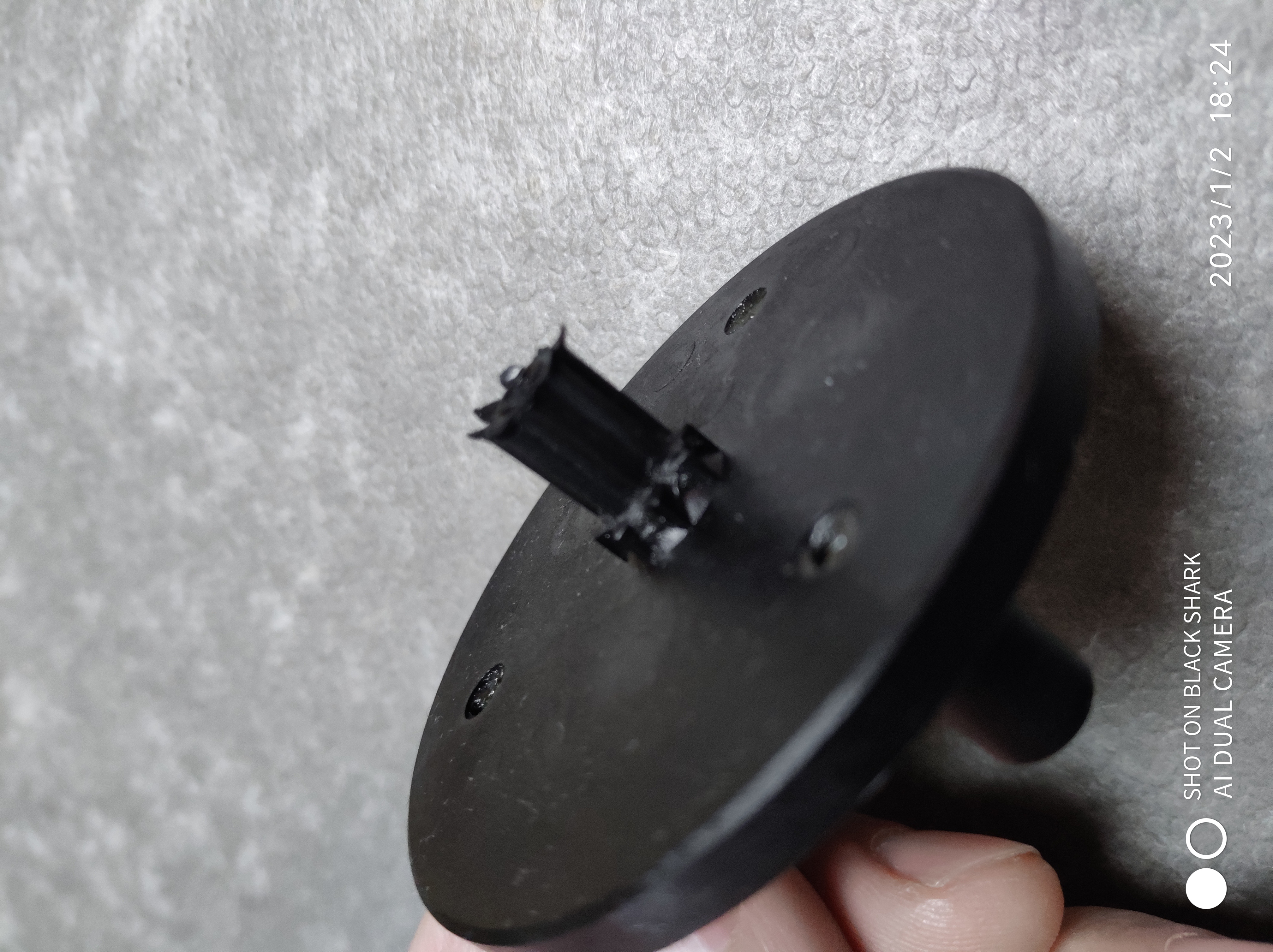

          &lt;div class=&quot;body-bd&quot;&gt;&lt;p&gt;Bonjour le moteur droit de mon S200-II - (ref 250-90-25 acheté en 2002) &amp;quot;grogne&amp;quot; beaucoup et se bloque.&lt;br /&gt;On m&amp;#39;a conseiller de changer les pignons Z8.&lt;br /&gt;Pouvez vous me donner votre avis et si vous confirmer pouvez vous me dire&lt;/p&gt;&lt;ul&gt;&lt;li&gt;où se les procurer ?&lt;/li&gt;&lt;li&gt;comment se démontent-ils ?&lt;/li&gt;Merci d&amp;#39;avance&lt;br /&gt;Salutation&lt;br /&gt;Patrice Cacherat&lt;/p&gt;&lt;/div&gt;
  <title>Réponse de Mehdi T.</title>
  <dc:creator>Mehdi T.</dc:creator>
          &lt;div class=&quot;body-bd&quot;&gt;&lt;p&gt;Bonjour&lt;br /&gt;J&amp;#39;ai également un problème avec les pignons z8 . Ils sont complètement usés. S 200 II&lt;/p&gt;&lt;/div&gt;

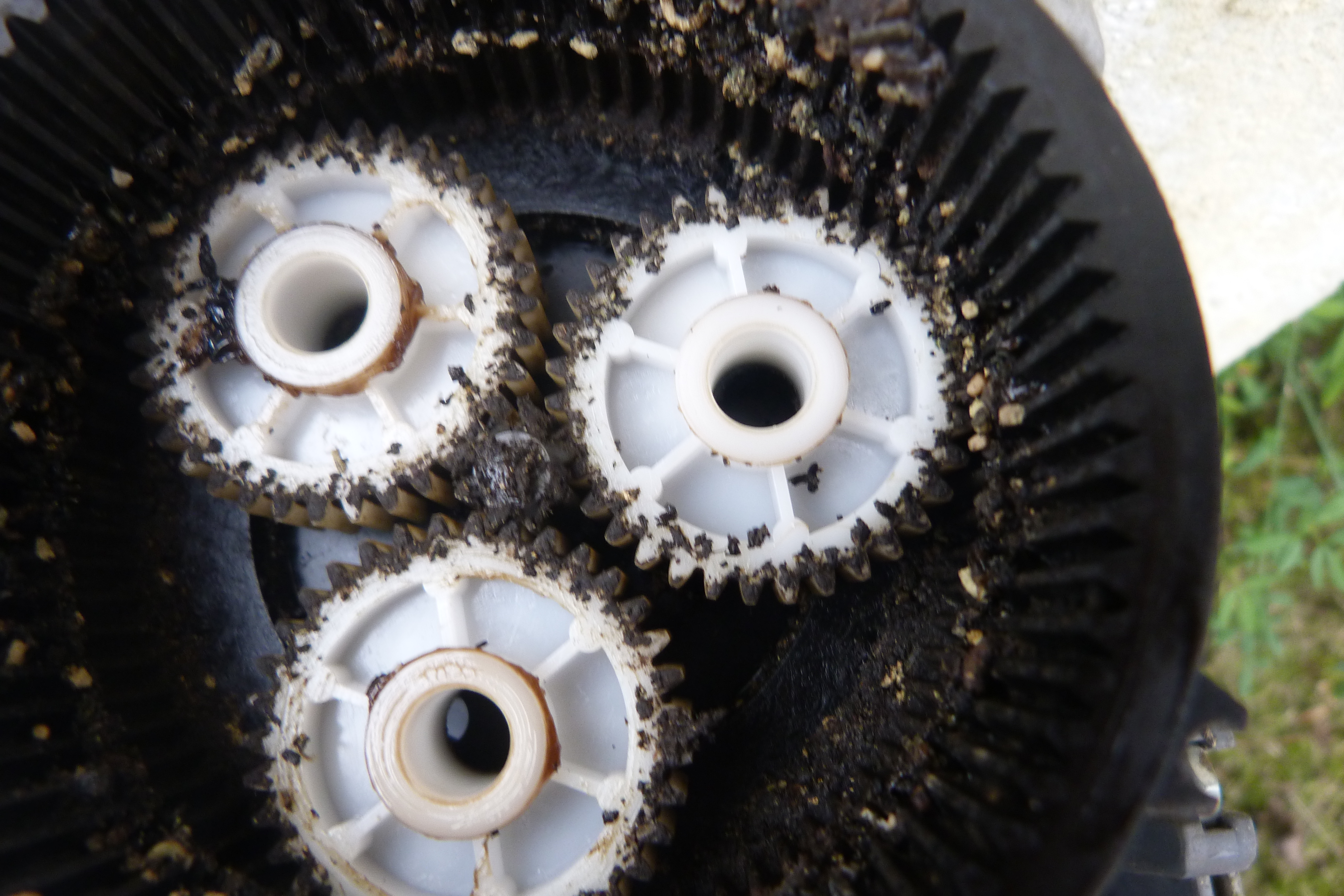

          &lt;div class=&quot;body-bd&quot;&gt;&lt;p&gt;Les photos ne parlent pas....!!!&lt;br /&gt;Il faut un gros plan sur chaque pignon préalablement super bien nettoyé.&lt;br /&gt;Car, moi, en zoomant, il me semble bien voir des dégâts !&lt;br /&gt;En tout cas, en 14 ans, il a jamais vu le torchon ni la graisse neuve. Solide Somfy.&lt;br /&gt;Attendez-vous à avoir un boitier électronique dans un état similaire.&lt;/p&gt;&lt;/div&gt;

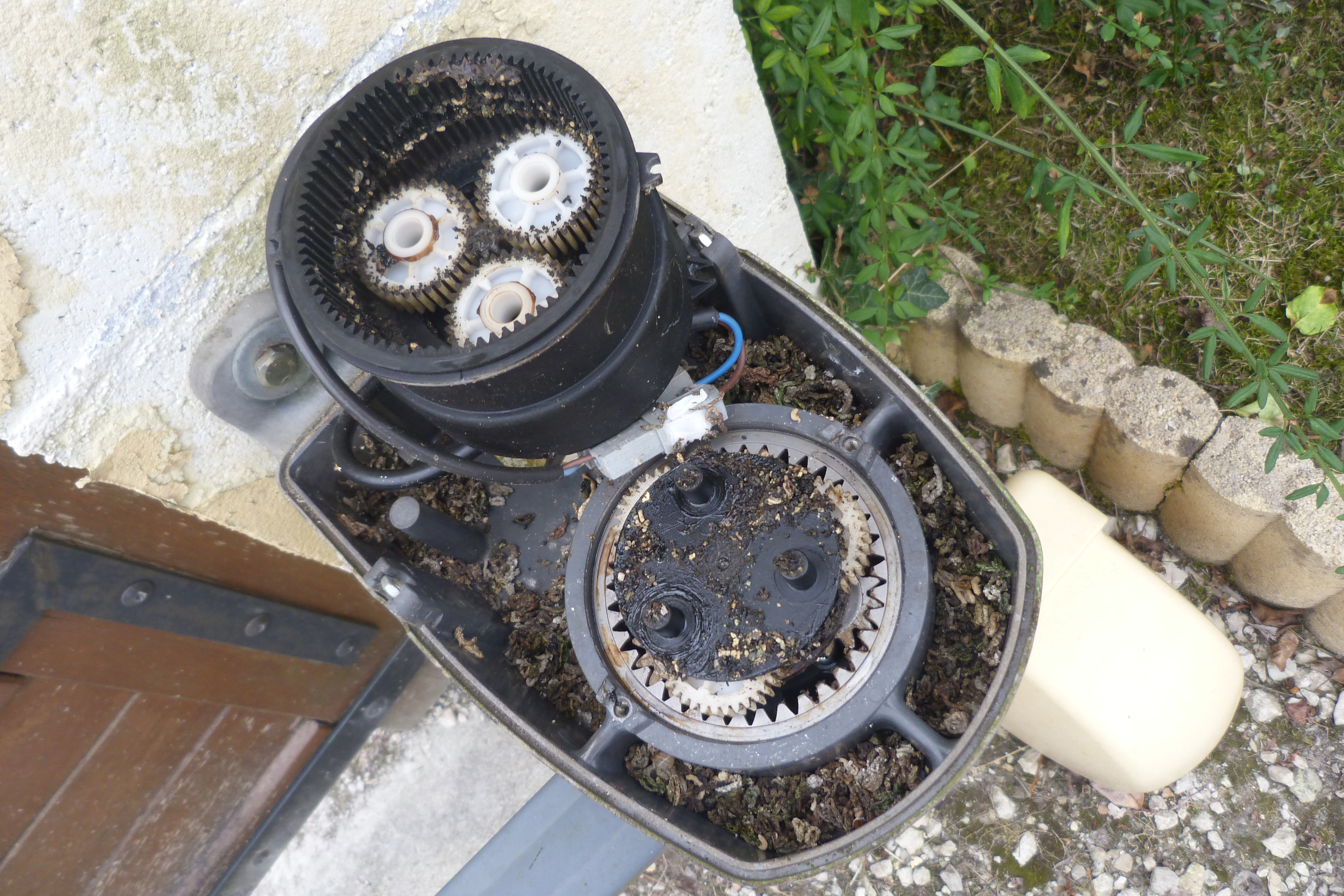

          &lt;div class=&quot;body-bd&quot;&gt;&lt;p&gt;Michel&lt;/p&gt;&lt;p&gt;Je n&amp;#39;ai pas encore fait le test avec la batterie mais j&amp;#39;ai fait fonctionné mes moteur à vide (c&amp;#39;est à dire démontés ) et ils ne font aucun bruit anormal et semblent fonctionner normalement.&lt;br /&gt;De plus je n&amp;#39;ai aucun voyant qui clignote.&lt;br /&gt;Ci-joint photos pour avis&lt;/p&gt;&lt;p&gt;Merci d&amp;#39;avance.&lt;/p&gt;&lt;/div&gt;

          &lt;div class=&quot;body-bd&quot;&gt;&lt;p&gt;Merci Richy et Michel.&lt;/p&gt;&lt;p&gt;J&amp;#39;ai donc démonté le moteur et y ai trouvé beaucoup de saletés et bien peu de graisse.&lt;br /&gt;J&amp;#39;ai pu effectivement repéré le fameux pignon Z8 (qui est bien en plastique noir). Il m&amp;#39;a semblé bien usé , surtout au niveau de l&amp;#39;engrenage central, mais pas cassé.&lt;br /&gt;Bref je ne suis pas trop sûr qu&amp;#39;il soit la source de mes problèmes.&lt;br /&gt;Cela dit les autre composants du mécanisme m&amp;#39;a paru en bon état et ne présentent pas de jeu important. &lt;br /&gt;???&lt;/p&gt;&lt;/div&gt;
