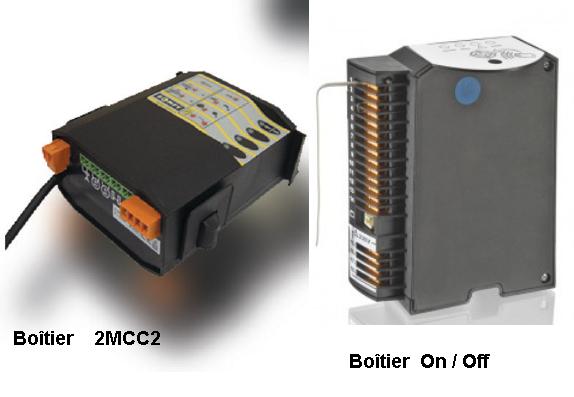

          &lt;div class=&quot;body-bd&quot;&gt;&lt;p&gt;Votre boîtier mériterait bien une révision et remise à neuf, pour cela, vous pouvez le faire réparer ici &lt;br /&gt;&lt;a href=&quot;http://cgi.ebay.fr/ws/eBayISAPI.dll?ViewItem&amp;amp;item=371726192008&quot; rel=&quot;nofollow&quot;&gt;http://cgi.ebay.fr/ws/eBayISAPI.dll?ViewItem&amp;amp;item=371...&lt;/a&gt;&lt;br /&gt;Quel est le modèle de votre boîtier (photos)&lt;/p&gt;&lt;p&gt;Mais vous pouvez choisir de le remplacer par un neuf compatible &lt;a href=&quot;http://boutique.somfy.fr/boitier-electronique-passeo-600-630-650.html&quot; rel=&quot;nofollow&quot;&gt;http://boutique.somfy.fr/boitier-electronique-passeo-600-...&lt;/a&gt;&lt;/p&gt;&lt;/div&gt;
