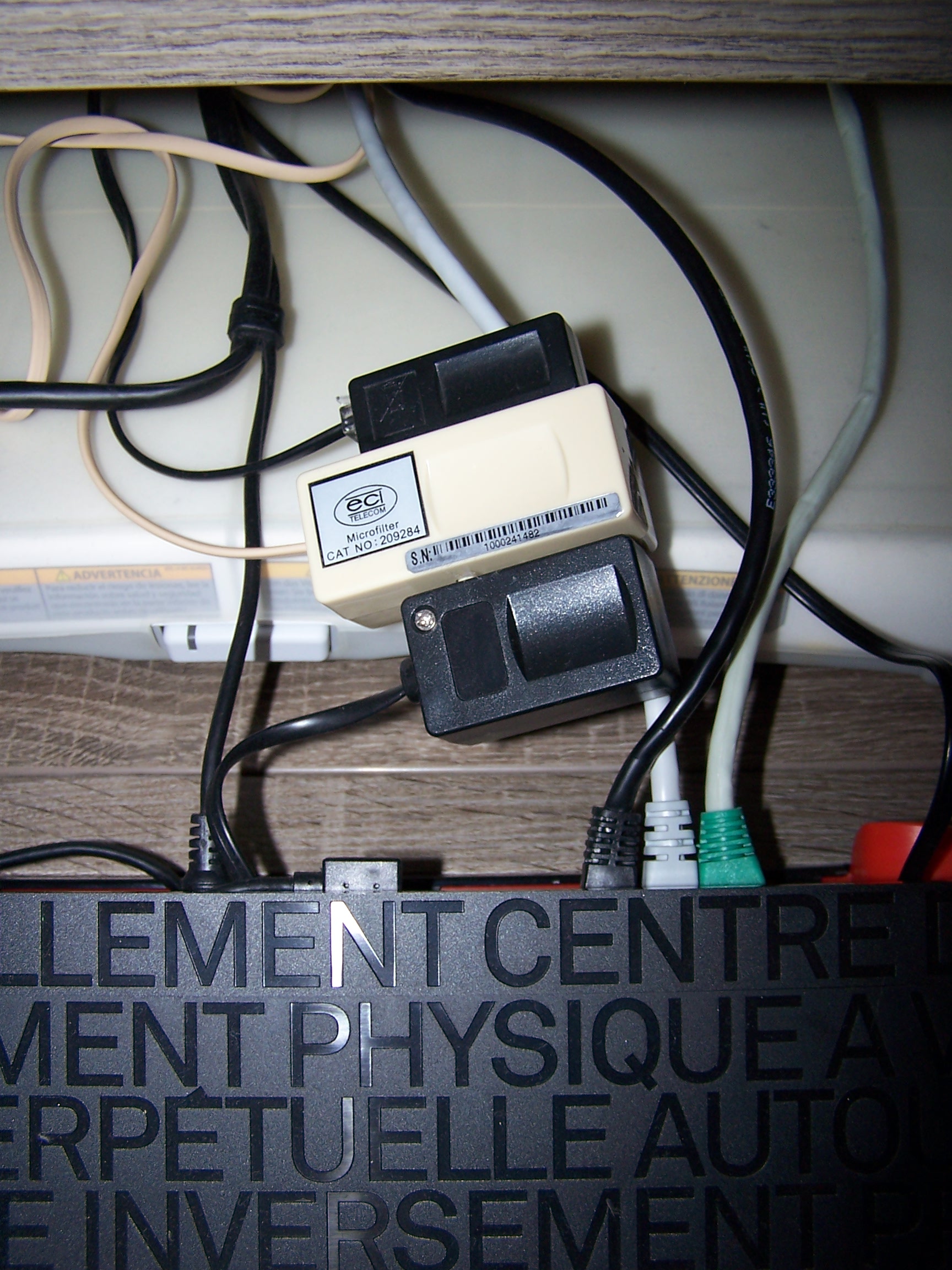

          &lt;div class=&quot;body-bd&quot;&gt;&lt;p&gt;Bonjour Thomas,&lt;br /&gt;Je n&amp;#39;ai pas eu les temps de faire les changements sitôt votre réponse pour cause d&amp;#39;absence. Je viens de suivre vos instructions : Tout fonctionne de nouveau. Merci beaucoup pour cette réponse rapide et efficace !&lt;/p&gt;&lt;/div&gt;

          &lt;div class=&quot;body-bd&quot;&gt;&lt;p&gt;Bonsoir ,&lt;br /&gt;J&amp;#39;ai une alarme protexiom 600 et depuis que je l&amp;#39;ai branchée sur la freebox révolution elle ne communique plus avec mon portable lors d&amp;#39;une alarme (appel tel)&lt;br /&gt;Dois-je acheter un module RCT ?&lt;br /&gt;Merci&lt;/p&gt;&lt;/div&gt;
          &lt;div class=&quot;body-bd&quot;&gt;&lt;p&gt;Bonjour Alain,&lt;/p&gt;&lt;p&gt;je vais vous demander de suivre la procédure suivante :&lt;/p&gt;&lt;ul&gt;&lt;li&gt;Entrez dans menu installateur de votre Clavier LCD (touche &amp;quot;MENU&amp;quot; suivi de votre code installateur)&lt;/li&gt;&lt;/ul&gt;&lt;ul&gt;&lt;li&gt;Faites ensuite 9999 et OK, &amp;quot;33&amp;quot; apparaît à l&amp;#39;écran&lt;/li&gt;&lt;/ul&gt;&lt;ul&gt;&lt;li&gt;Tapez 53 et OK pour modifier le gain téléphonique&lt;/li&gt;&lt;/ul&gt;&lt;ul&gt;&lt;li&gt;Faites ensuite un test en déclenchement des sirènes, est-ce que ça fonctionne ?&lt;/li&gt;&lt;/ul&gt;&lt;p&gt;Bonne journée,&lt;/p&gt;&lt;/div&gt;

          &lt;div class=&quot;body-bd&quot;&gt;&lt;p&gt;Bonjour Thomas,&lt;br /&gt;Je disais que je pouvais communiquer en appelant l&amp;#39;alarme suivant la procédure indiquée dans le mode d&amp;#39;emploi ou bien par une application sur smartphone.&lt;br /&gt;Je vous joins une photo du câblage derrière ma Freebox. De haut en bas, il y a la prise de téléphone, le filtre ADSL sur lequel est raccordé le transmetteur et la prise de la box. J&amp;#39;espère avoir répondu à vos indications.&lt;/p&gt;&lt;/div&gt;
          &lt;div class=&quot;body-bd&quot;&gt;&lt;p&gt;Bonjour Alain,&lt;/p&gt;&lt;p&gt;Pouvez-vous m&amp;#39;indiquer ce que vous entendez par &amp;quot;je peux communiquer à distance en téléphonie&amp;quot;, entrez-vous en contact avec le transmetteur avec la procédure d&amp;#39;appel ou via l&amp;#39;application Smartphone ?&lt;/p&gt;&lt;p&gt;De la même manière, pourriez-vous me transmettre une photographie du schéma de câblage que vous avez réalisé ?&lt;/p&gt;&lt;p&gt;Bonne journée,&lt;/p&gt;&lt;/div&gt;

          &lt;div class=&quot;body-bd&quot;&gt;&lt;p&gt;Bonjour, je suis dans le même cas. Je me suis rendu compte que, depuis que j&amp;#39;ai changé de box (Freebox révolution), je ne recevais plus d&amp;#39;appel de mon alarme. Je m&amp;#39;en suis aperçu après des pertes de liaison de certains détecteurs. C&amp;#39;est indiqué envoi d&amp;#39;appel sur le journal d&amp;#39;évènements mais je ne reçois aucun appel. Mon transmetteur est bien branché comme sur le schéma. Je peux communiquer avec mon alarme à distance en téléphonie. Lorsque je vais sur l&amp;#39;interface pc, onglet téléphonie filaire, le bouton test ne fonctionne pas. C&amp;#39;est très gênant de ne pas pouvoir être averti en cas d&amp;#39;intrusion ou autre. D&amp;#39;où vient ce problème ? Merci d&amp;#39;avance.&lt;/p&gt;&lt;/div&gt;

          &lt;div class=&quot;body-bd&quot;&gt;&lt;p&gt;Bonjour Laurent,&lt;/p&gt;&lt;p&gt;Pourriez-vous nous indiquer s&#39;il s&#39;agit d&#39;un système d&#39;alarme Protexiom 600 RTC ou GSM ? De la même manière avez-vous respecté le schéma de câblage ci-dessous :&lt;/p&gt;&lt;p&gt;&lt;img data-id=&quot;57d7a7299200266e8b17f05f&quot; src=&quot;https://somfy.engagement.dimelo.com/files/attachments/a44/652/4c022bb6cd841641f3e0f3b171/public_uploader/Branchement_d_groupage_P600_fibre.jpg?7cddda&quot;&gt;&lt;/p&gt;&lt;p&gt;Bonne journée,&lt;/p&gt;&lt;/div&gt;
