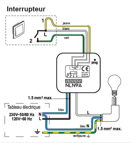

          &lt;div class=&quot;body-bd&quot;&gt;&lt;p&gt;Vous ne pourrez pas utiliser ce type de produit sur deux fils prévu pour une fonction interrupteur.&lt;br /&gt;Voir la notice.&lt;/p&gt;&lt;/div&gt;

          &lt;div class=&quot;body-bd&quot;&gt;&lt;p&gt;Bonjour,&lt;br /&gt;Sur un interrupteur il n&amp;#39;y a pas une phase et un neutre.&lt;br /&gt;Le seul micromodule que vous pouvez utiliser sans neutre dans un pot d&amp;#39;interrupteur est un variateur d&amp;#39;éclairage ZWave.&lt;/p&gt;&lt;/div&gt;

          &lt;div class=&quot;body-bd&quot;&gt;&lt;p&gt;Oui j&amp;#39;ai bien une phase et un neutre mais il manque 1 fils par rapport au schéma&lt;/p&gt;&lt;/div&gt;

          &lt;div class=&quot;body-bd&quot;&gt;&lt;p&gt;Bonjour,&lt;br /&gt;Il faut impérativement une PH et un N pour l&amp;#39;alimentation du micro module éclairage pour en suite exploiter les fonctions inter ou BP.&lt;/p&gt;&lt;/div&gt;
