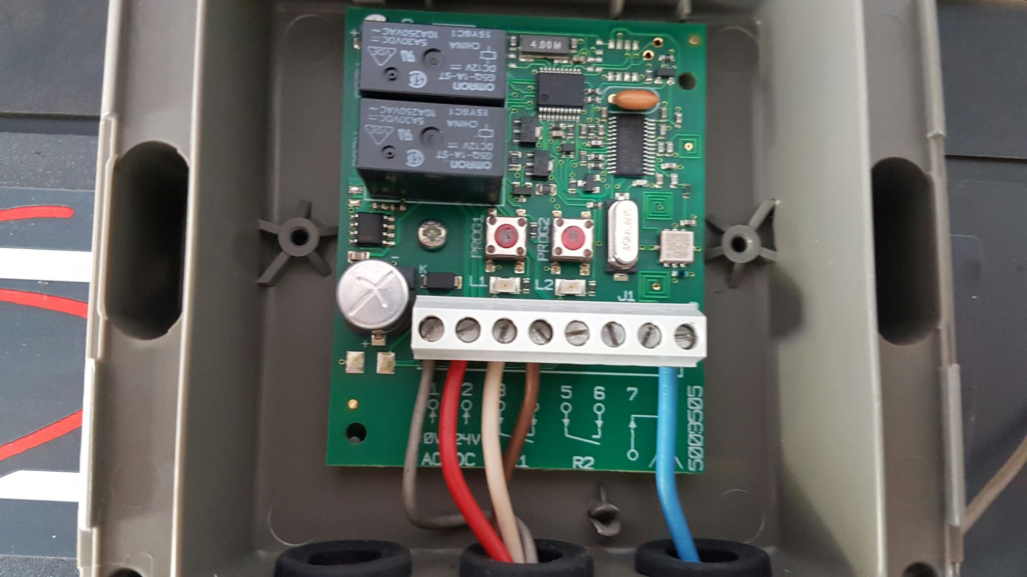

          &lt;div class=&quot;body-bd&quot;&gt;&lt;p&gt;Le récepteur est en 230V mais ce sont des contacts secs en montée et descente, ça n&amp;#39;empêche pas de commander des automatismes via les entrées de commandes, même si les moteurs sont en 24V.&lt;/p&gt;&lt;/div&gt;

          &lt;div class=&quot;body-bd&quot;&gt;&lt;p&gt;Effectivement, le 2401162 est alimenté en 220v volts alors que les moteurs de porte de garage sont en 24V vous en pensez quoi??&lt;br /&gt;Merci.&lt;/p&gt;&lt;/div&gt;

          &lt;div class=&quot;body-bd&quot;&gt;&lt;p&gt;Il y a plein de références, par exemples :&lt;br /&gt;MICRO-RECEPTEUR POUR VOLET ROULANT RTS Référence  2401162 à intégrer dans une boîte Plexo&lt;/p&gt;&lt;p&gt;CENTRALIS UNO RTS Référence  1810217 avec commande locale, à intégrer dans un boîtier applique ou encastré.&lt;/p&gt;&lt;p&gt;CENTRALIS INDOOR RTS Référence  1810137 sans commande locale, à intégrer dans un boîtier applique ou encastré.&lt;/p&gt;&lt;p&gt;RECEPTEUR UNIVERSEL SLIM RTS Référence  1810783 &lt;/p&gt;&lt;p&gt;Etc.&lt;/p&gt;&lt;/div&gt;

          &lt;div class=&quot;body-bd&quot;&gt;&lt;p&gt;Tres bien ;&lt;br /&gt;Avez vous la référence??&lt;br /&gt;Merci&lt;/p&gt;&lt;/div&gt;

          &lt;div class=&quot;body-bd&quot;&gt;&lt;p&gt;Dans ce cas ce n&amp;#39;est pas un récepteur standard qu&amp;#39;il faut utiliser mais un récepteur montée/descente RTS avec des ordres distincts montée et descente.&lt;/p&gt;&lt;/div&gt;

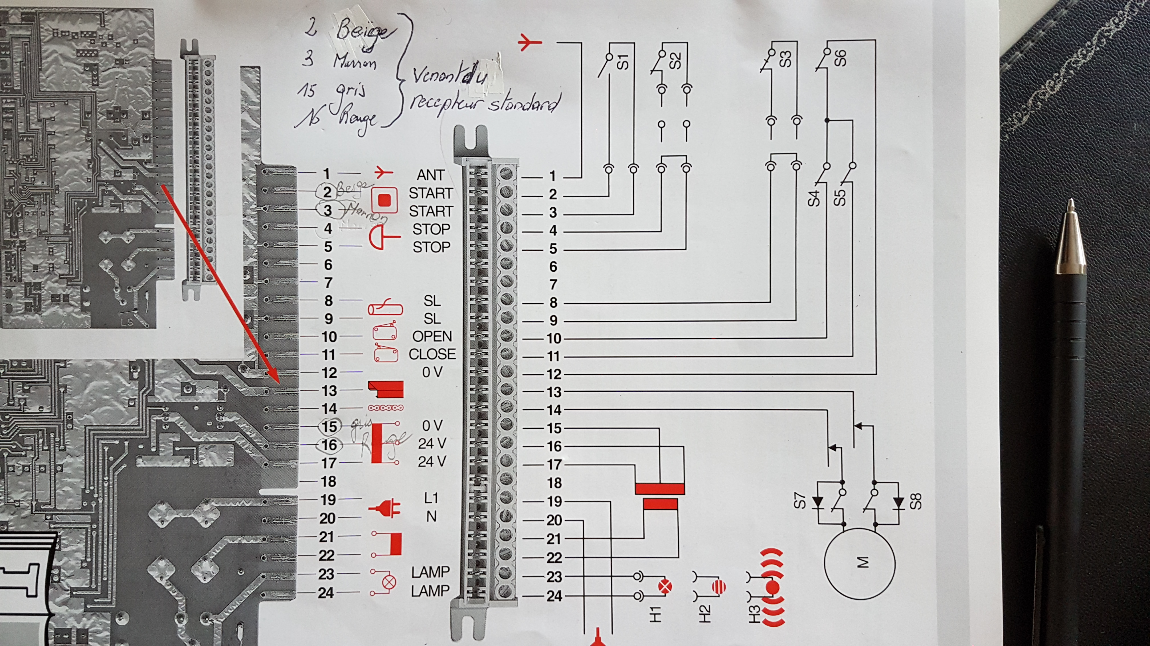

          &lt;div class=&quot;body-bd&quot;&gt;&lt;p&gt;Oui mais dans le schéma du moteur avec les reperes 10 et 11 je peux les commander et la question comment faire la passerelle ???????&lt;/p&gt;&lt;/div&gt;

          &lt;div class=&quot;body-bd&quot;&gt;&lt;p&gt;Bonjour,&lt;br /&gt;Je reviens sur ma porte de garage avec une motorisation sommer marathon S800N associé à un recepteur standart 5013041.&lt;br /&gt;Je souhaiterai faire fonctionner ma porte comme mes volets avec ma tahoma : je commande la montée avec la fléche vers le haut et la descente avec la fleche du bas. j&amp;#39;ai essayé plusieurs recettes mais le pilotage reste en aveugle et je ne sais jamais ou se trouve la porte ouverte ou fermée??&lt;br /&gt;Actuellement j&amp;#39;utilise la télécommande Keytis NS 2 RTS ref 1841026&lt;/p&gt;&lt;/div&gt;
          &lt;div class=&quot;body-bd&quot;&gt;&lt;p&gt;Oui, parce que un volet reçoit des ordres montée/descente/stop ou My et qu&amp;#39;un récepteur standard reçoit une impulsion pour changer d&amp;#39;état.&lt;/p&gt;&lt;/div&gt;
