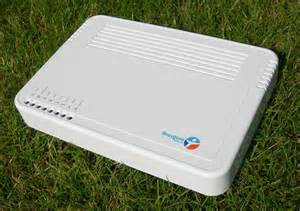

          &lt;div class=&quot;body-bd&quot;&gt;&lt;p&gt;Bonsoir Thomas,&lt;/p&gt;&lt;p&gt;ça fonctionne ! Merci bcp.&lt;/p&gt;&lt;/div&gt;

          &lt;div class=&quot;body-bd&quot;&gt;&lt;p&gt;bonjour Thomas,&lt;/p&gt;&lt;p&gt;Je vais essayer ça, je vous remercie.&lt;/p&gt;&lt;p&gt;Bonne journée&lt;/p&gt;&lt;/div&gt;

          &lt;div class=&quot;body-bd&quot;&gt;&lt;p&gt;Bonjour Thibaut,&lt;/p&gt;&lt;p&gt;Je vous informe que vous avez besoin d&amp;#39;un switch 10/100 Mbits entre votre BBox et la Centrale/Transmetteur pour que les deux équipements communiquent ensemble.&lt;/p&gt;&lt;p&gt;Bonne journée,&lt;/p&gt;&lt;/div&gt;

          &lt;div class=&quot;body-bd&quot;&gt;&lt;p&gt;bonjour Thomas,&lt;/p&gt;&lt;p&gt;Il s&amp;#39;agit de la bbox sagemcom.&lt;/p&gt;&lt;p&gt;Bonne journée,&lt;/p&gt;&lt;/div&gt;
