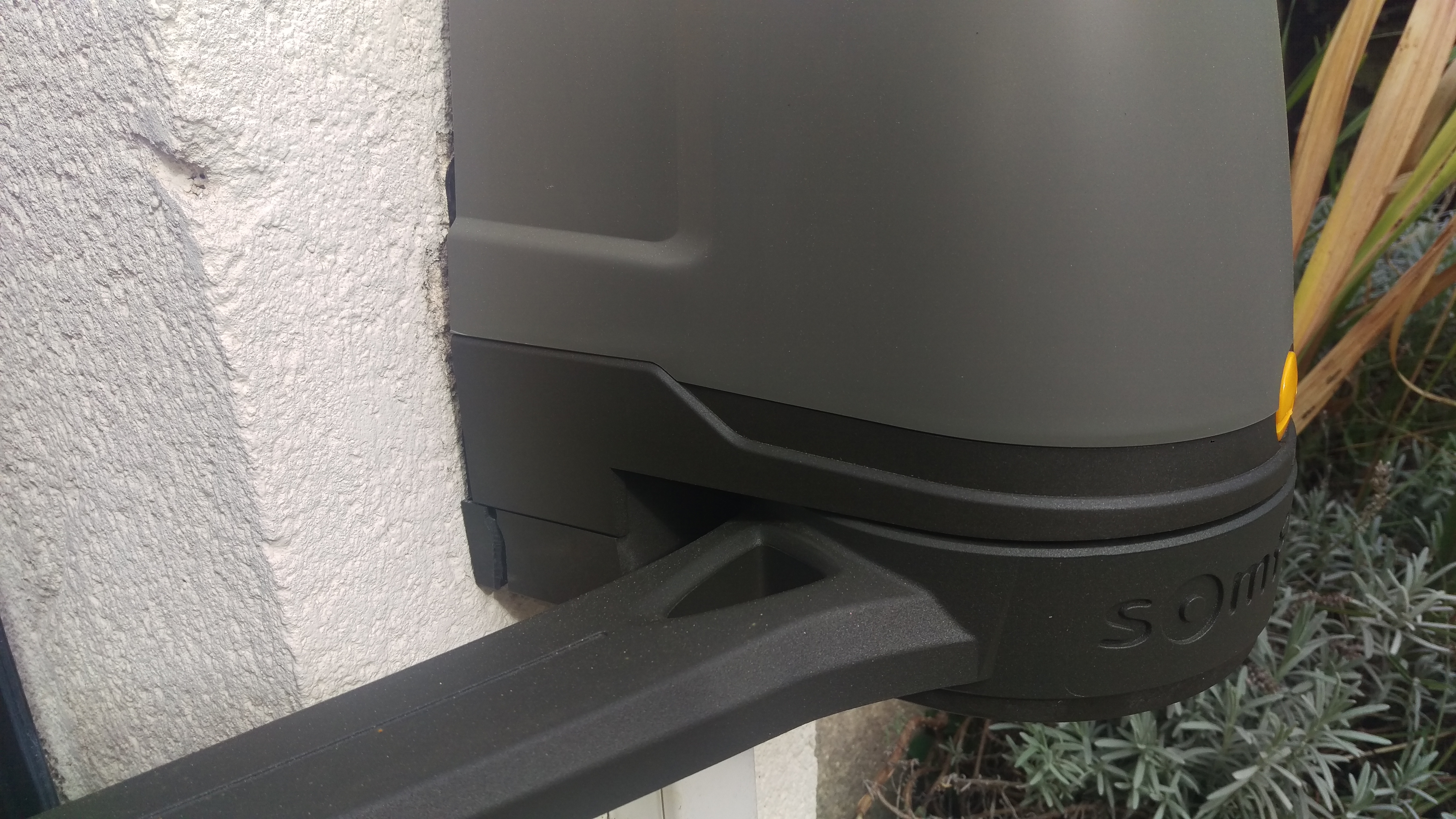

          &lt;div class=&quot;body-bd&quot;&gt;&lt;p&gt;Il faut déposer le moteur, et faire des photos:&lt;/p&gt;&lt;ul&gt;&lt;li&gt;Planéité avec vu d&amp;#39;un niveau à bulle en applique sur le pilier.&lt;/li&gt;&lt;li&gt;1 photo en axe goujons verticaux droits, idem goujons verticaux gauche.&lt;/li&gt;&lt;li&gt;1 photo en axe goujons horizontaux supérieurs, idem goujons horizontaux inférieurs.&lt;/li&gt;&lt;li&gt;1 photo sur chaque diagonale de goujons.&lt;/li&gt;les photos doivent montrer clairement le niveau à bulle en applique parfaite sur le pilier.&lt;br /&gt;C&amp;#39;est le seul moyen de savoir s&amp;#39;il y a un porte à faux sur la semelle d&amp;#39;applique du moteur.&lt;br /&gt;Car, en effet, la casse sur le moteur laisserait vraiment penser à un défaut de planéité de la surface du pilier.&lt;br /&gt;Il suffit de l&amp;#39;épaisseur d&amp;#39;une rondelle de 1.5mm ajoutée à un serrage excessif pour que le support moteur pète!&lt;/p&gt;&lt;/div&gt;

          &lt;div class=&quot;body-bd&quot;&gt;&lt;p&gt;A l&amp;#39;ouverture du portail, la fixation murale du bloc moteur droite à cassé.&lt;/p&gt;&lt;/div&gt;

          &lt;div class=&quot;body-bd&quot;&gt;&lt;p&gt;Un défaut dans le support de fixation ou alors il a eu un choc avant d&amp;#39;être monté.&lt;/p&gt;&lt;/div&gt;

          &lt;div class=&quot;body-bd&quot;&gt;&lt;p&gt;Ok, mais on ne voit rien pour imaginer une cause, car il y en a une c&amp;#39;est sûr.&lt;/p&gt;&lt;/div&gt;

          &lt;div class=&quot;body-bd&quot;&gt;&lt;p&gt;monté depuis juillet, sur les fixations d&amp;#39;un SOMFY SGA 6000 de 2007.&lt;/p&gt;&lt;/div&gt;

          &lt;div class=&quot;body-bd&quot;&gt;&lt;p&gt;Bonjour,&lt;/p&gt;&lt;p&gt;N&amp;#39;est-ce-pas le serrage contre le pilier qui a provoqué la casse , si serré trop fort sur une surface non plane ?&lt;br /&gt;Pouvez-vous montrer des photos des fixations ?&lt;/p&gt;&lt;/div&gt;

          &lt;div class=&quot;body-bd&quot;&gt;&lt;p&gt;Bonjour Yann,&lt;br /&gt;Quelle est votre question ?&lt;br /&gt;Faire une photo de la pièce.&lt;/p&gt;&lt;/div&gt;
