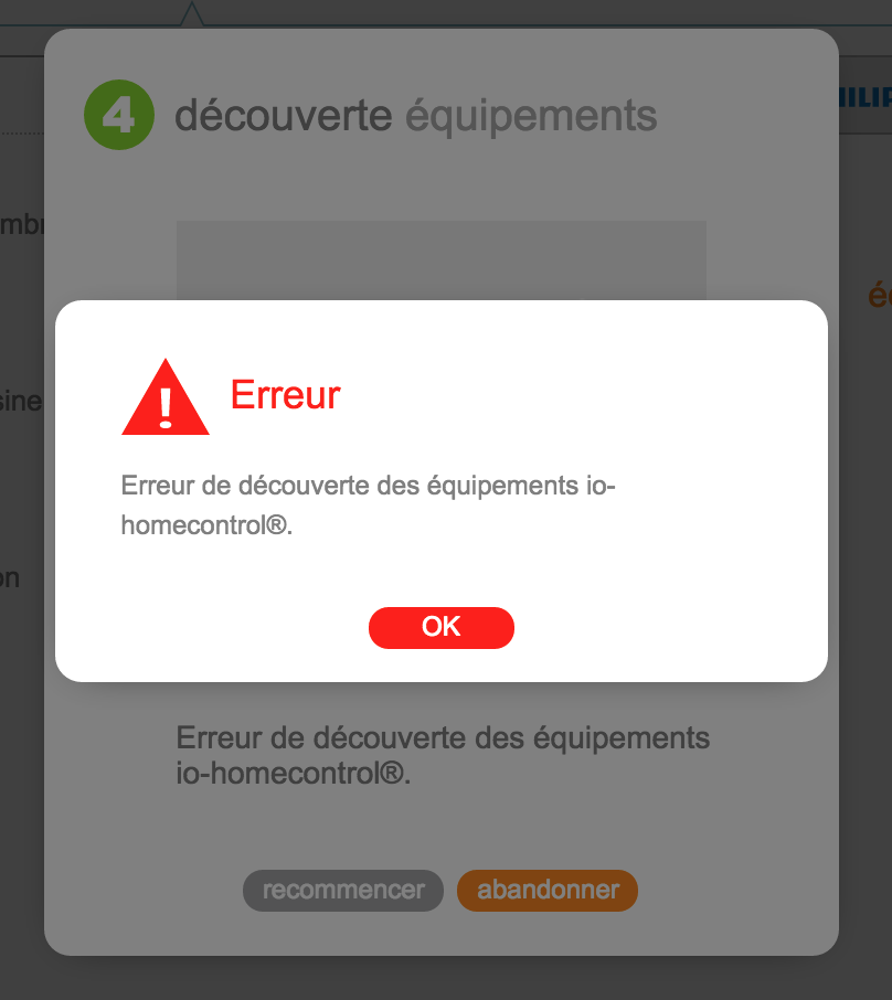

          &lt;div class=&quot;body-bd&quot;&gt;&lt;p&gt;Bonjour,&lt;br /&gt;Surtout ne pas &amp;quot;jouer&amp;quot; avec la clé io.&lt;br /&gt;Ce n&amp;#39;est as la KLR qui est associée à Tahoma, mais la fenêtre, si elle fonctionne avec la KLR c&amp;#39;est donc que la KLR a la bonne clé.&lt;br /&gt;Si Tahoma pilote d&amp;#39;autres équipements io attention car Tahoma a peut-être une clé différente.&lt;/p&gt;&lt;/div&gt;

          &lt;div class=&quot;body-bd&quot;&gt;&lt;p&gt;Bonjour,&lt;/p&gt;&lt;p&gt;J&amp;#39;avais réussi a associer ma Tahoma avec un boitier KLR200, ce qui me permettait de contrôler mon Velux comme je voulais avec ma Tahoma.&lt;/p&gt;&lt;p&gt;Depuis 1/2 semaine j&amp;#39;ai un point d&amp;#39;exclamation sur mon Velux dans l&amp;#39;interface, il me dit qu&amp;#39;il n&amp;#39;est pas joignable alors que j&amp;#39;ai fait aucune modification.&lt;/p&gt;&lt;p&gt;Le KLR200 contrôle toujours bien le vélux.&lt;/p&gt;&lt;p&gt;J&amp;#39;ai donc supprimer le velux de ma Tahoma et refait l&amp;#39;association, mais une fois qu&amp;#39;il a eu la clé de sécurité et qu&amp;#39;il est a l&amp;#39;étape 4 pour la découverte d&amp;#39;équipement ça me met une erreur ( voir image jointe )&lt;/p&gt;&lt;p&gt;Que faire du coup ? regénérer une clé ?&lt;/p&gt;&lt;/div&gt;
