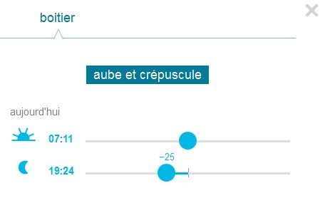

          &lt;div class=&quot;body-bd&quot;&gt;&lt;p&gt;Ce décalage de 30 minutes ou 1 heure permettrait de faire plus d&amp;#39;économies d&amp;#39;énergie en hiver car le soleil ne chauffe pas immédiatement après son lever, c&amp;#39;est m^eme à ce moment-là que la température extérieure est la plus basse.&lt;/p&gt;&lt;/div&gt;
          &lt;div class=&quot;body-bd&quot;&gt;&lt;p&gt;Bonsoir Gilles,&lt;br /&gt;Sur l&amp;#39;interface Tahoma, &amp;quot;mon compte&amp;quot;, puis &amp;quot;boitier&amp;quot;&lt;/p&gt;&lt;/div&gt;
