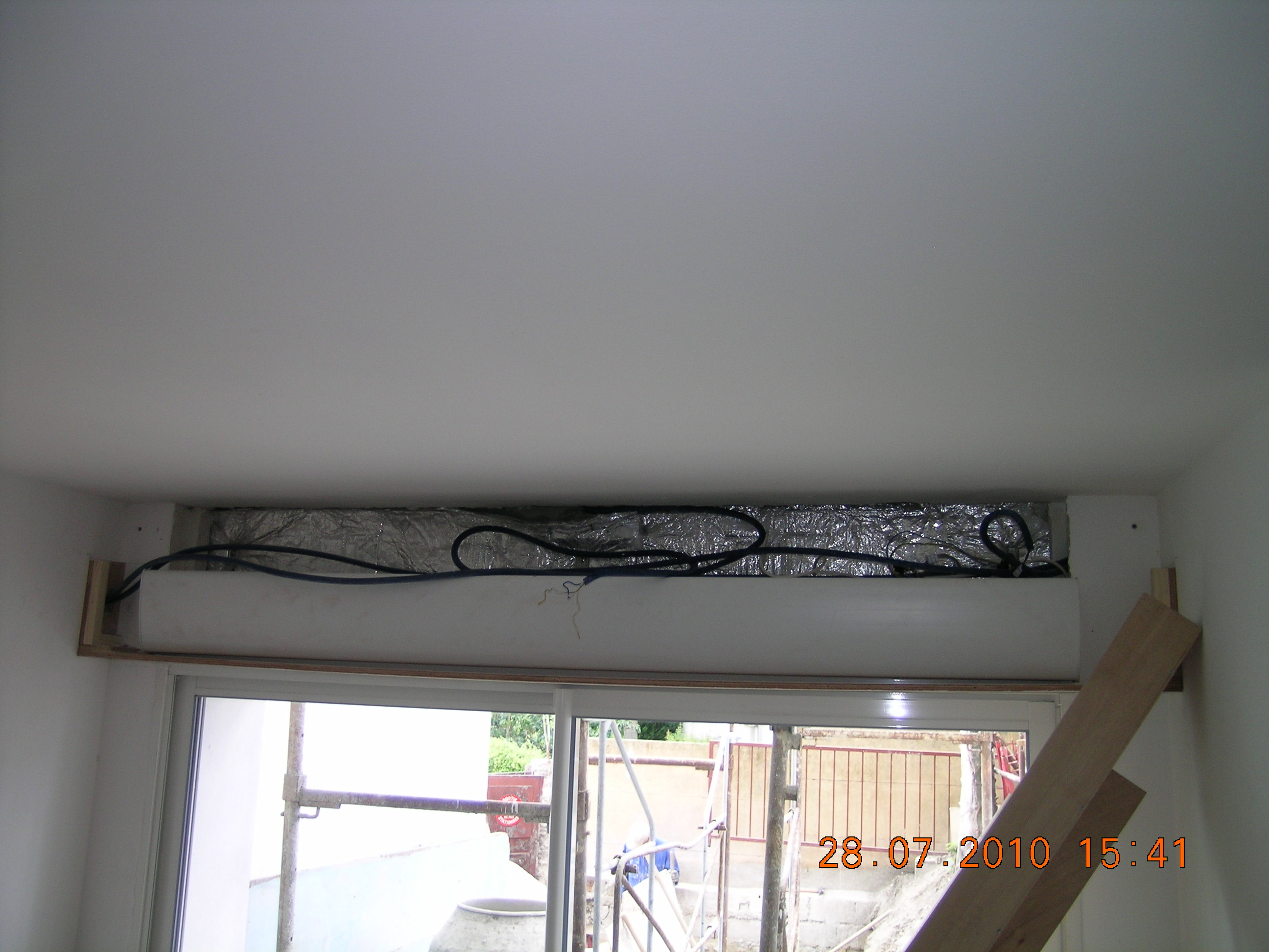

          &lt;div class=&quot;body-bd&quot;&gt;&lt;p&gt;merci encore à michel pour la procédure&lt;br /&gt;Le moteur s&amp;#39;était désynchronisé (pourquoi...).&lt;br /&gt;Je n&amp;#39;avais même pas besoin de décoffrer...&lt;/p&gt;&lt;/div&gt;

          &lt;div class=&quot;body-bd&quot;&gt;&lt;p&gt;merci michel&lt;/p&gt;&lt;p&gt;Je ne sais pas si je dois changer le moteur.&lt;br /&gt;J&amp;#39;ai ce volet bloqué en mi-position depuis plusieurs jours et cela concerne ma pièce principale, d&amp;#39;où ma demande d&amp;#39;action manuelle. Je vais tenter la réinitialisation tout d&amp;#39;abord.&lt;/p&gt;&lt;/div&gt;

          &lt;div class=&quot;body-bd&quot;&gt;&lt;p&gt;Le remonter manuellement vous ne le pourrez pas !&lt;br /&gt;Mais pourquoi le faire si vous voulez changer de moteur ?&lt;br /&gt;Pour réinitialiser, suivez cette vidéo:&lt;br /&gt;&lt;a href=&quot;https://www.somfy.fr/support/videos/volet-roulant/reglage-moteur/remettre-a-zero-et-reprogrammer-les-fins-de-courses-d-un-moteur-radio&quot; rel=&quot;nofollow&quot;&gt;https://www.somfy.fr/support/videos/volet-roulant/reglage...&lt;/a&gt;&lt;/p&gt;&lt;/div&gt;

          &lt;div class=&quot;body-bd&quot;&gt;&lt;p&gt;merci messieurs&lt;/p&gt;&lt;p&gt;le modèle n&amp;#39;est pas mentionné sur la facture de l&amp;#39;artisan malheureusement, d&amp;#39;où ma demande.&lt;br /&gt;J&amp;#39;ai ouvert donc le tablier, mais je ne vois pas grand chose qui puisse m&amp;#39;aider.&lt;br /&gt;Comment puis-je réinitialiser le RTS ? comment puis-je débloquer le volet pour le remonter manuellement ? merci par avance :)&lt;/p&gt;&lt;/div&gt;
