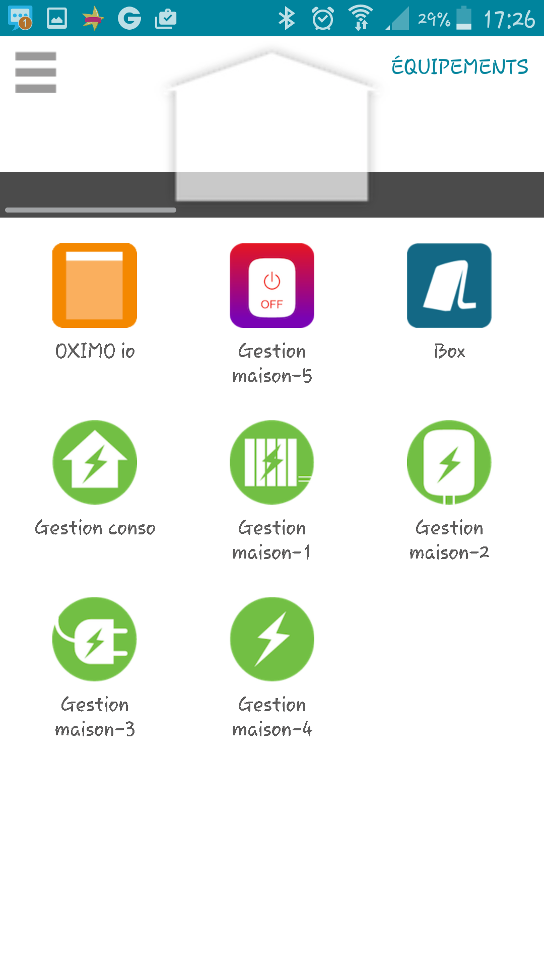

          &lt;div class=&quot;body-bd&quot;&gt;&lt;p&gt;Bonjour Patrick, &lt;/p&gt;&lt;p&gt;Les Z1 et Z2 ressortent automatiquement à l&amp;#39;ajout, il n&amp;#39;y a donc rien de particulier à faire en plus.&lt;br /&gt;Par conséquent, il faudrait essayer de supprimer ce capteur, de faire une remise à zéro de celui-ci, ce qui supprimera par contre l&amp;#39;historique de consommation et enfin le ré-enregistrer.&lt;/p&gt;&lt;p&gt;Bonne journée.&lt;/p&gt;&lt;/div&gt;

          &lt;div class=&quot;body-bd&quot;&gt;&lt;p&gt;Bonjour Gladys&lt;br /&gt;Il s&amp;#39;agit de la télécommande relais noire qui fonctionnait très bien avant.&lt;br /&gt;Pour les zones de chauffage,il s&amp;#39;agit de celles qui doivent apparaître à l&amp;#39;aide du capteur de consommation io.&lt;br /&gt;J&amp;#39;ai réussi à faire apparaître les consommateurs électrique chauffe eau et autre mais pas les zone 1 et zone 2 de chauffage.&lt;br /&gt;Merci pour votre aide&lt;/p&gt;&lt;/div&gt;
