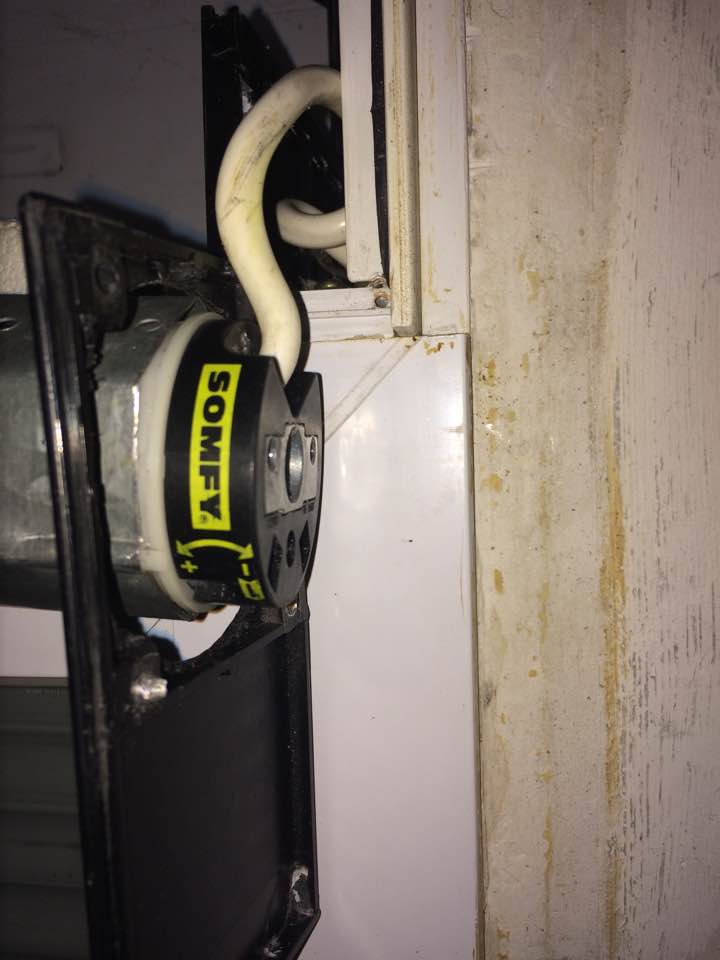

          &lt;div class=&quot;body-bd&quot;&gt;&lt;p&gt;Bonjour Richy et Michel, &lt;/p&gt;&lt;p&gt;Tout d&amp;#39;abord merci pour votre attention à tous les deux !&lt;br /&gt;Le test et le constat que j&amp;#39;ai simplement fait, c&amp;#39;est d&amp;#39;appuyer sur le bouton &amp;quot; Monter&amp;quot; et &amp;quot; Descendre &amp;quot; et comme exprimé lors de mon premier message, après quelques cm cela ne montait plus....&lt;br /&gt;Michel, le moteur est bel et bien un filaire et c&amp;#39;est le seul dans la maison, il avait été mis sur une grande baie vitrée, 1.80 m de tablier, dans la cuisine. Après réflexion, et calcul évident, je pense qu&amp;#39;en reprenant un peu de forme et courage, je vais m&amp;#39;y lancer...que me conseillez vous pour l&amp;#39;achat de ce moteur, pour ne point me tromper...&lt;/p&gt;&lt;/div&gt;

          &lt;div class=&quot;body-bd&quot;&gt;&lt;p&gt;L&amp;#39;intérêt de faire appel à un pro est que son travail et fourniture seront garantis (moteur Somfy 5 ans).&lt;br /&gt;Par contre ça coûtera plus cher.&lt;br /&gt;Votre moteur actuel, est-il filaire ou radio?&lt;br /&gt;Combien de volets dans la maison ?&lt;br /&gt;Sont-ils tous de la même ancienneté et sont-ils tous filaires?&lt;br /&gt;Si oui, c&amp;#39;est peut être l&amp;#39;occasion de faire un changement complet, le pro vous établira sans doute un prix plus attractif pour plusieurs moteurs que pour un seul.&lt;br /&gt;Enfin, si vous changez (tous) vos moteurs, passez sans hésiter sur du IO.&lt;/p&gt;&lt;/div&gt;

          &lt;div class=&quot;body-bd&quot;&gt;&lt;p&gt;Bonjour,&lt;/p&gt;&lt;p&gt;Vous avez la possibilité de tester le moteur alimenté en direct, l&amp;#39;avez-vous fait ?&lt;br /&gt;Le test doit se faire dans les 2 sens de rotation, pour la montée et la descente.&lt;br /&gt;Si alimenté en direct, le moteur a du mal à tourner, il est possible que son frein soit coincé.&lt;/p&gt;&lt;p&gt;Quel était le problème de départ ?&lt;/p&gt;&lt;/div&gt;

          &lt;div class=&quot;body-bd&quot;&gt;&lt;p&gt;Bonjour Michel, &lt;/p&gt;&lt;p&gt;Tout d&amp;#39;abord, merci pour votre réponse.&lt;br /&gt;Le problème est que j&amp;#39;ai acheté cette maison il y&amp;#39;a un an et demi, et qu&amp;#39;il n&amp;#39;y a pas de facture et donc point de référence sur ce volet roulant...&lt;br /&gt;Le tablier est d&amp;#39;environ 1, 80m donc en effet une bonne longueur ( volet cuisine)&lt;br /&gt;Si c&amp;#39;est le moteur, du coup je ne sais que faire, j&amp;#39;ai tellement galéré à demonter et tout réinstaller pour changer le condensateur que je me demande s&amp;#39;il ne vaut pas mieux faire appel à un réparateur ?&lt;/p&gt;&lt;/div&gt;

          &lt;div class=&quot;body-bd&quot;&gt;&lt;p&gt;Bonjour,&lt;br /&gt;Si le condo est neuf est que rien n&amp;#39;a évolué...la conclusion s&amp;#39;impose d&amp;#39;elle même !&lt;br /&gt;Quel âge à ce moteur?&lt;br /&gt;Quelle puissance?&lt;br /&gt;Dimensions et poids du tablier?&lt;/p&gt;&lt;/div&gt;
