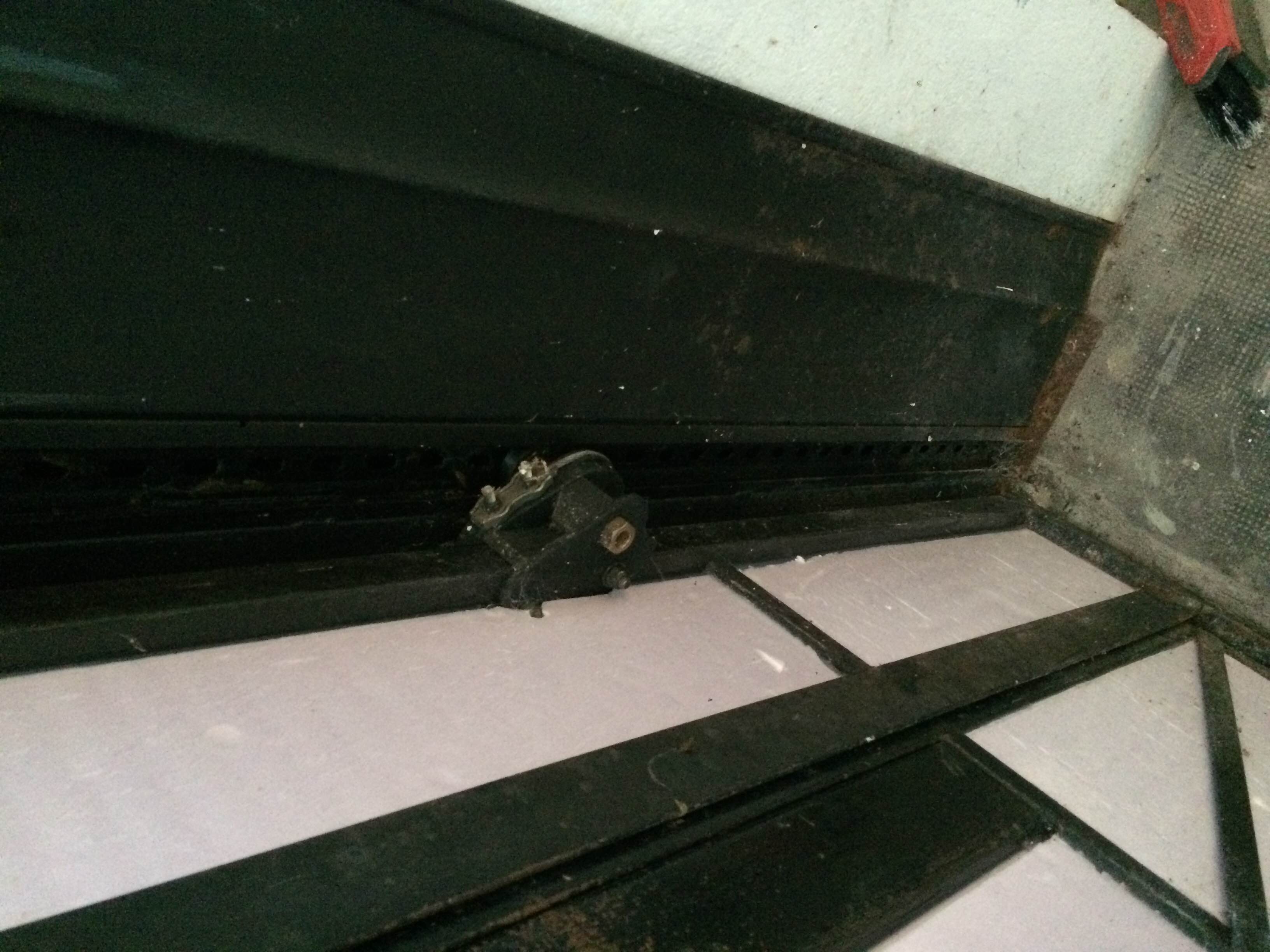

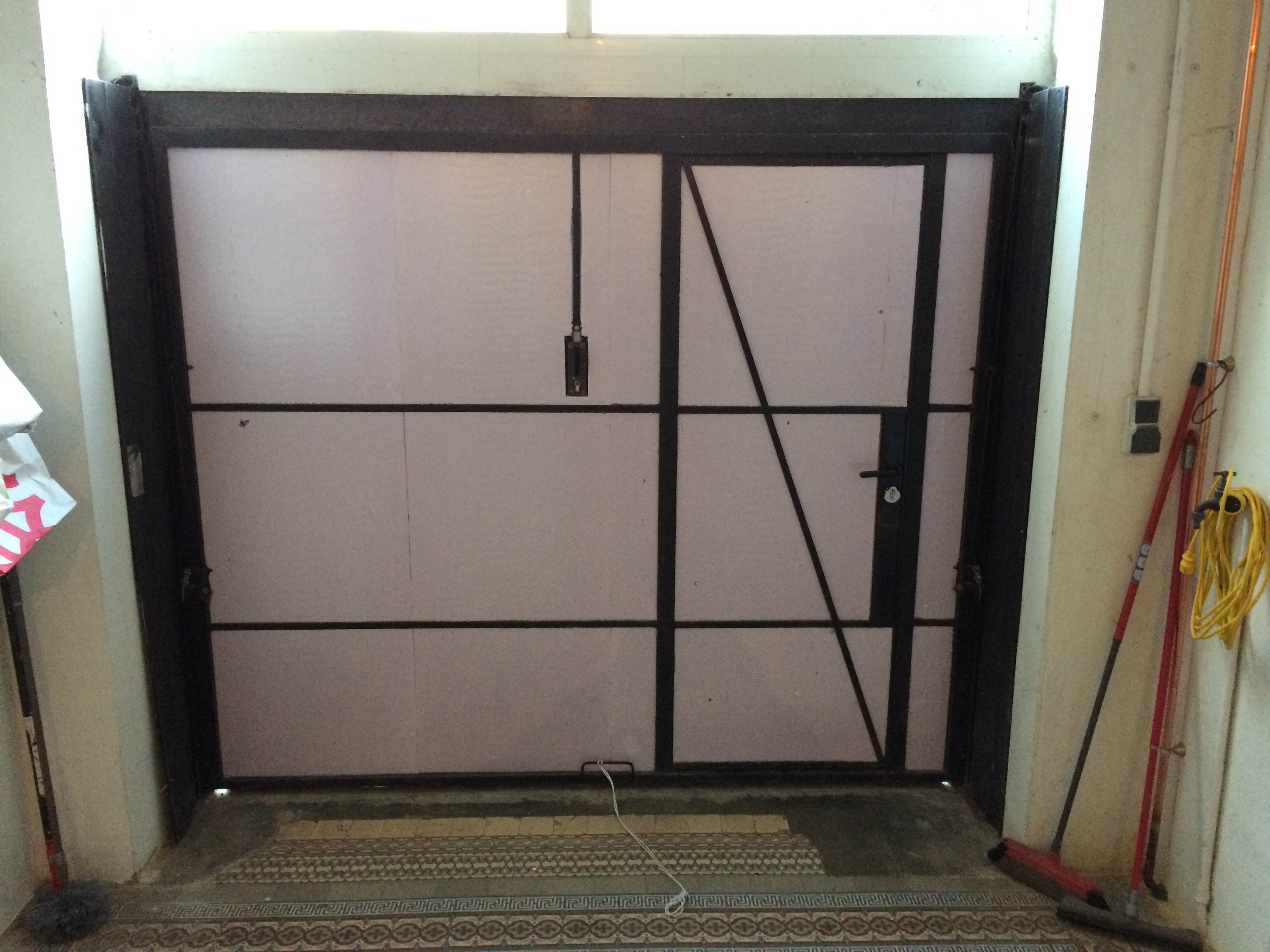

          &lt;div class=&quot;body-bd&quot;&gt;&lt;p&gt;Bonjour,&lt;br /&gt;Votre vidéo est très explicite.&lt;br /&gt;ce n&amp;#39;est pas une porte débordante, mais semi-débordante&lt;br /&gt;Pour ma part, je ne vois aucune contre indication à une motorisation Somfy de ce genre:&lt;br /&gt;&lt;a href=&quot;http://laboutique.plusdomotique.fr/fr/garage-rts/524-dexxo-pro-800-rts-keygo.html&quot; rel=&quot;nofollow&quot;&gt;http://laboutique.plusdomotique.fr/fr/garage-rts/524-dexx...&lt;/a&gt;&lt;br /&gt;Rail au choix (chaîne ou courroie) dispo ici:&lt;br /&gt;&lt;a href=&quot;https://www.botech-shop.fr/somfy/1734-somfy-rail-chaine-29-m-pour-portes-de-garage-2-5901698670092.html&quot; rel=&quot;nofollow&quot;&gt;https://www.botech-shop.fr/somfy/1734-somfy-rail-chaine-2...&lt;/a&gt;&lt;br /&gt;Voici la notice:&lt;br /&gt;&lt;a href=&quot;https://www.somfy.fr/file.cfm/Dexxo_Pro_RTS.pdf?contentID=297085&quot; rel=&quot;nofollow&quot;&gt;https://www.somfy.fr/file.cfm/Dexxo_Pro_RTS.pdf?contentID...&lt;/a&gt;&lt;br /&gt;Vous pouvez attendre la confirmation d&amp;#39;un Yellow&amp;#39;s pour être certain de la faisabilité de votre projet.&lt;br /&gt;Mais je vous le répète, aucune raison que ça n&amp;#39;aille pas.&lt;br /&gt;La hauteur sous plafond n&amp;#39;est pas gênante, ce moteur est prévu pour être suspendu.&lt;/p&gt;&lt;/div&gt;

          &lt;div class=&quot;body-bd&quot;&gt;&lt;p&gt;Bonjour,&lt;br /&gt;Ce qu&amp;#39;il nous faut, sont des photos de la porte en mouvement: fermée-mi ouverte-ouverte.&lt;br /&gt;Le mieux étant encore une vidéo.&lt;br /&gt;Car, Somfy motorise toutes les portes basculantes débordantes...sauf, les non débordantes !&lt;br /&gt;D&amp;#39;où notre étonnement de la réponse du vendeur GSM ?&lt;/p&gt;&lt;/div&gt;

          &lt;div class=&quot;body-bd&quot;&gt;&lt;p&gt;Voici quelques photos pour essayer d&amp;#39;un peu mieux expliciter le mode de fonctionnement actuel :&lt;/p&gt;&lt;/div&gt;
