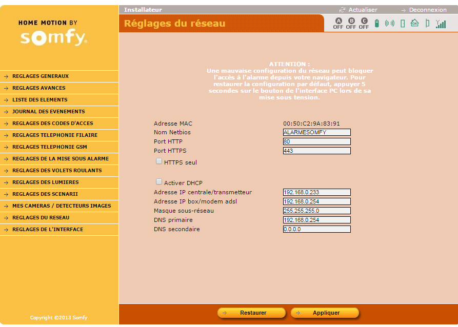

          &lt;div class=&quot;body-bd&quot;&gt;&lt;p&gt;A destination de Thomas M :&lt;/p&gt;&lt;p&gt;ci-dessous les copies d&amp;#39;écran&lt;/p&gt;&lt;/div&gt;

          &lt;div class=&quot;body-bd&quot;&gt;&lt;p&gt;Bonjour Nicolas,&lt;/p&gt;&lt;p&gt;Il n&amp;#39;est pas normal que la connexion à votre interface PC ne fonctionne pas toujours, la connexion devrait être stable, comme il n&amp;#39;est pas normal qu&amp;#39;après une seule erreur l&amp;#39;accès à votre interface vous soit bloqué pour 10 minutes. Normalement vous avez le droit à 3 essais. &lt;/p&gt;&lt;p&gt;Afin de vérifier la source du problème que vous rencontrez, pourriez-vous m&amp;#39;envoyer une copie d&amp;#39;écran des menus &amp;quot;Réglages du réseaux&amp;quot; et &amp;quot;Réglages de l&amp;#39;interface&amp;quot; de l&amp;#39;interface PC en compte installateur ?&lt;/p&gt;&lt;p&gt;Bonne journée,&lt;/p&gt;&lt;/div&gt;

          &lt;div class=&quot;body-bd&quot;&gt;&lt;p&gt;Bonsoir&lt;/p&gt;&lt;p&gt;Que la connexion sur IOS ne soit pas toujours fiable, c&amp;#39;est possible mais pas en local sur un PC ou alors vous avez un réseau LAN hyper chargé.&lt;/p&gt;&lt;p&gt;Quand au nombre d&amp;#39;essai sur IOS, ça m&amp;#39;étonne ! En tout cas, je ne vois pas ou on pourrait changer quoi que ce soit à ce niveau. Sur Androïd c&amp;#39;est trois tentatives avant d&amp;#39;attendre 10 minutes.&lt;/p&gt;&lt;/div&gt;
