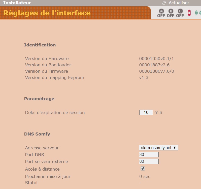

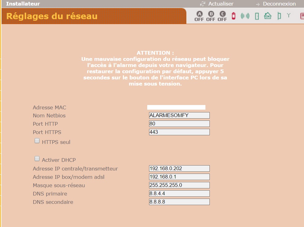

          &lt;div class=&quot;body-bd&quot;&gt;&lt;p&gt;Bonjour,&lt;/p&gt;&lt;p&gt;j&amp;#39;accède ma centrale sur mon réseau local à l&amp;#39;adresse &lt;a href=&quot;http://192.168.0.2XX&quot; rel=&quot;nofollow&quot;&gt;http://192.168.0.2XX&lt;/a&gt;&lt;br /&gt;or j&amp;#39;ai beau débrancher le secteur de la centrale,  ça ne fonctionne toujours pas.&lt;/p&gt;&lt;p&gt;-Dans l&amp;#39;interface Somfy:&lt;br /&gt;--Activer DHCP: décoché&lt;br /&gt;--Accès à distance: coché&lt;br /&gt;--DNS primaire à 8.8.8.8 &lt;br /&gt;--DNS secondaire à 8.8.4.4&lt;br /&gt;--Port DNS à 80 au lieu de 1024&lt;/p&gt;&lt;p&gt;-Dans l&amp;#39;interface Freebox revolution&lt;br /&gt;--Activer DHCP ok&lt;/p&gt;&lt;p&gt;NB: avant ça fonctionnait avec Orange comme FAI, maintenant avec Freebox revolution, ça ne fonctionne plus ....&lt;/p&gt;&lt;p&gt;mon ancien compte avec orange était &lt;a href=&quot;http://alarmesomfy.net/activation.php?act=renaultdouai&quot; rel=&quot;nofollow&quot;&gt;http://alarmesomfy.net/activation.php?act=renaultdouai&lt;/a&gt;&lt;/p&gt;&lt;/div&gt;

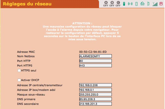

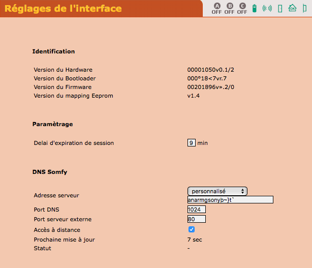

          &lt;div class=&quot;body-bd&quot;&gt;&lt;p&gt;Bonjour Gladys&lt;/p&gt;&lt;p&gt;J&amp;#39;ai effectué les changements dans la partie Réseau, réessayer de créer mon compte, débrancher le secteur de la centrale, mais ça ne fonctionne toujours pas.&lt;/p&gt;&lt;p&gt;Pour la partie interface, comme je l&amp;#39;ai déjà expliqué, je ne peux pas la changer. Si je sélectionne Alarmesomfy.net et je clique sur sauvegarder, elle revient forcément en personnalisé, avec &amp;quot;alarmeso)fy.net&amp;quot; comme valeur. Si je reste en personnalisé et j&amp;#39;écrits &amp;quot;Alarmesomfy.net&amp;quot;, quand je clique sur sauvegarder ça me remet toujours &amp;quot;alarmeso)fy.net&amp;quot;. J&amp;#39;ai déjà fait le test sur plusieurs navigateur.&lt;/p&gt;&lt;p&gt;Cordialement &lt;/p&gt;&lt;p&gt;Fabrice&lt;/p&gt;&lt;/div&gt;

          &lt;div class=&quot;body-bd&quot;&gt;&lt;p&gt;Bonjour&lt;/p&gt;&lt;p&gt;Les infos demandées sont en pièces jointes.&lt;br /&gt;Mon routeur fait également office de modem.&lt;/p&gt;&lt;p&gt;Merci&lt;/p&gt;&lt;p&gt;Cordialement&lt;/p&gt;&lt;p&gt;Fabrice&lt;/p&gt;&lt;/div&gt;

          &lt;div class=&quot;body-bd&quot;&gt;&lt;p&gt;Bonjour&lt;/p&gt;&lt;p&gt;Je possède une alarme Somfy et je ne parviens pas à créer mon compte.&lt;br /&gt;Lorsque je vais sur &lt;a href=&quot;http://alarmesomfy.net/compte.php&quot; rel=&quot;nofollow&quot;&gt;http://alarmesomfy.net/compte.php&lt;/a&gt; et clique sur &amp;quot;Créer mon compte&amp;quot;, la recherche ne s&amp;#39;arrête pas et j&amp;#39;ai le message suivant &amp;quot;Débrancher puis rebrancher le bloc secteur de votre centrale d&amp;#39;alarme&amp;quot;.&lt;/p&gt;&lt;p&gt;J&amp;#39;ai débranché plusieurs fois la centrale et l&amp;#39;ai laissé débranché 1 minute mais ça ne fonctionne pas.&lt;/p&gt;&lt;p&gt;Je peux bien me connecter sur mon réseau local en tapant dans un browser l&amp;#39;adresse IP fixe (192.168.0.2XX) ou &lt;a href=&quot;http://alarmesomy&quot; rel=&quot;nofollow&quot;&gt;http://alarmesomy&lt;/a&gt;.&lt;br /&gt;J&amp;#39;ai fait un redirection des ports 80 et 443 de mon IP fixe (les deux en TCP).&lt;/p&gt;&lt;p&gt;J&amp;#39;ai également fait les vérifications suivantes (Mon routeur est un Thomson TWG870):&lt;br /&gt;-Mes DNS primaire et secondaire sont identiques entre ceux de l&amp;#39;interface Somfy et ceux que j&amp;#39;ai en tapant dans une commande DOS ipconfig/all&lt;br /&gt;-Dans l&amp;#39;interface Somfy:&lt;br /&gt;--Activer DHCP: décoché&lt;br /&gt;--Accès à distance: coché&lt;/p&gt;&lt;p&gt;La seule chose étrange que j&amp;#39;ai, est que dans la partie DNS Somfy, l&amp;#39;adresse serveur est en personnalisé avec &amp;quot;alarmeso)fy.net&amp;quot; comme valeur.&lt;br /&gt;Si je sélectionne alarmesomfy.net et clique sur sauvegarder, l&amp;#39;adresse serveur revient à chaque fois en personnalisé.&lt;/p&gt;&lt;p&gt;Pouvez-vous m&amp;#39;aider?&lt;/p&gt;&lt;p&gt;D&amp;#39;avance merci.&lt;/p&gt;&lt;p&gt;Fabrice&lt;/p&gt;&lt;/div&gt;
          &lt;div class=&quot;body-bd&quot;&gt;&lt;p&gt;Bonjour Fabrice&lt;/p&gt;&lt;p&gt;il n&amp;#39;est pas normal que vous ne puissiez pas changer la partie DNS Somfy. Elle ne devrait pas rester en &amp;quot;personnalisé&amp;quot;. Si vous ne pouvez pas changer ça, votre centrale à certainement un problème comme déjà vu sur ce forum. Ca se termine en SAV.&lt;br /&gt;Attendez confirmation d&amp;#39;un Yellow!&lt;/p&gt;&lt;/div&gt;
