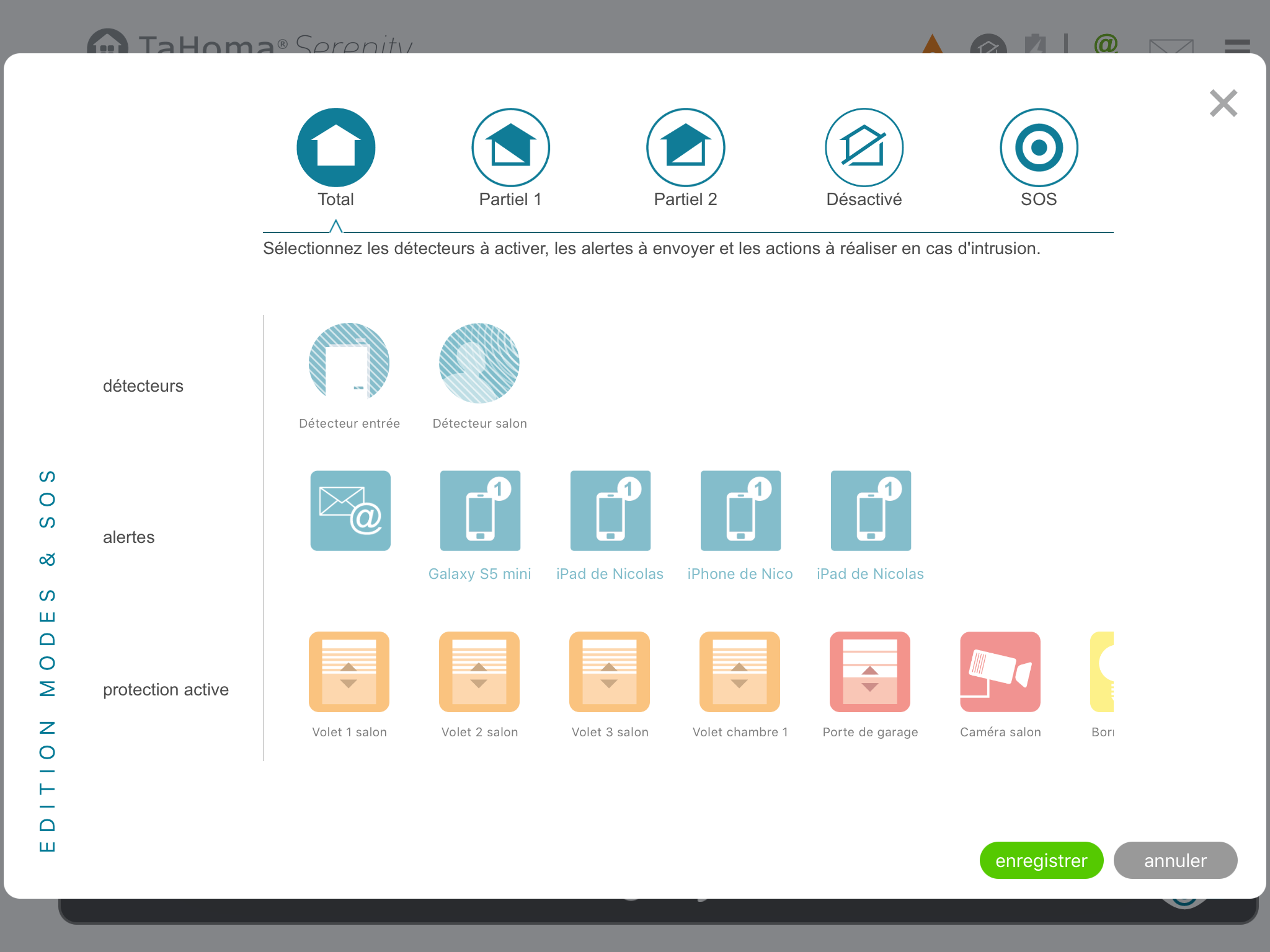

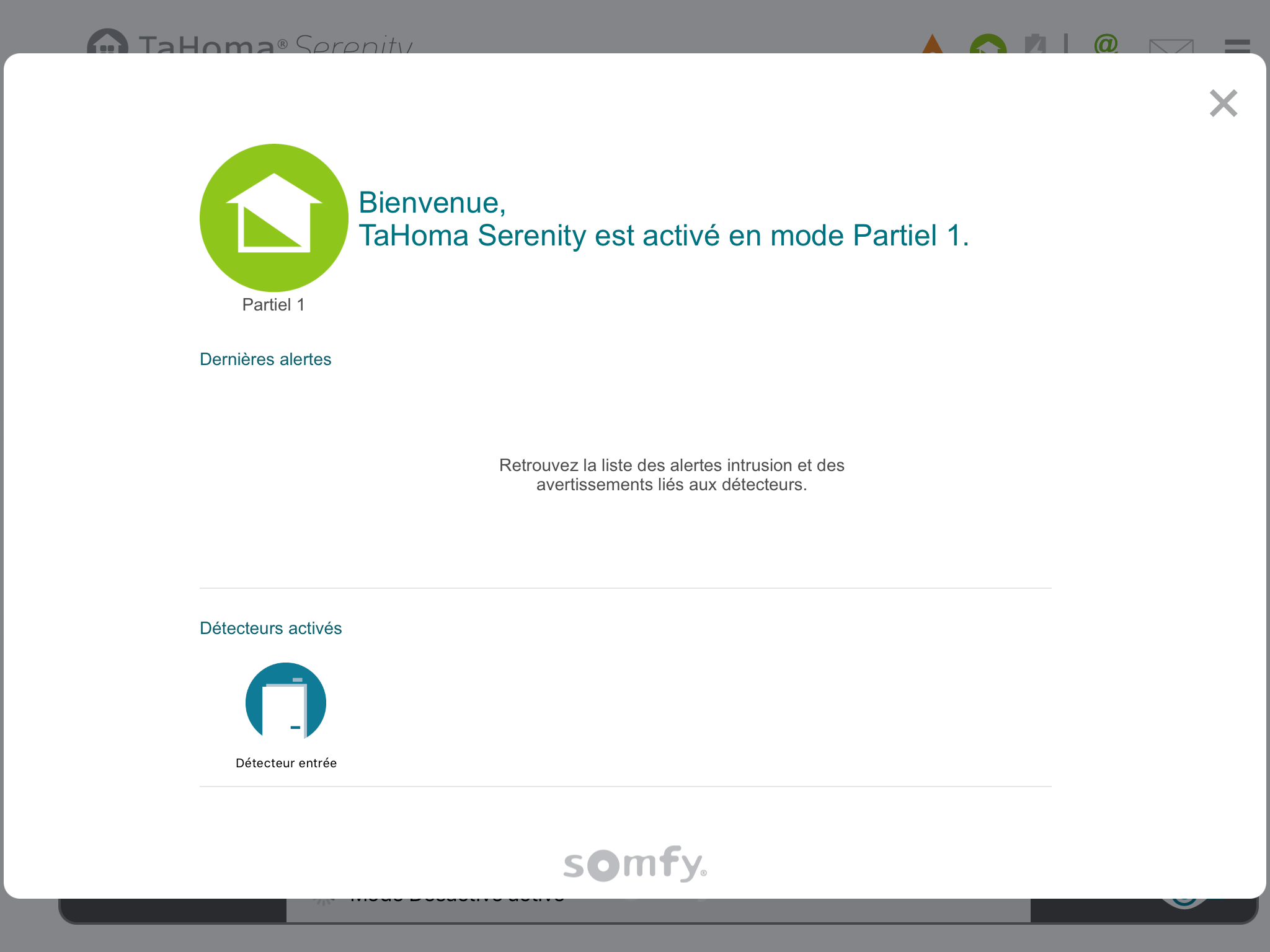

          &lt;div class=&quot;body-bd&quot;&gt;&lt;p&gt;Merci Jean-Luc pour votre temps.&lt;br /&gt;J&amp;#39;ai réussi à faire en sorte que ça fonctionne.&lt;/p&gt;&lt;p&gt;J&amp;#39;ai procédé à 2 manipulations :&lt;/p&gt;&lt;ul&gt;&lt;li&gt;Suppression de l&amp;#39;application Tahoma sur mes appareils et réinstallation pour vider le cache&lt;/li&gt;&lt;li&gt;Paramétrage des modes &amp;quot;Partiel 1&amp;quot; puis &amp;quot;Partiel 2&amp;quot; puis &amp;quot;Désactivé&amp;quot; puis &amp;quot;SOS&amp;quot;&lt;/li&gt;&lt;/ul&gt;&lt;p&gt;A présent les détecteurs fonctionnent bien dans le mode &amp;quot;TOTAL&amp;quot; et sont affichés.&lt;/p&gt;&lt;p&gt;Bonne journée,&lt;/p&gt;&lt;/div&gt;

          &lt;div class=&quot;body-bd&quot;&gt;&lt;p&gt;Merci beaucoup Jean-Luc cela fonctionne !&lt;br /&gt;J&amp;#39;ai donc ajouté le détecteur de porte à mon environnement.&lt;br /&gt;Néanmoins je ne réussis pas à l&amp;#39;activer en mode Total sur ma base Serenity.&lt;br /&gt;D&amp;#39;ailleurs mes 2 détecteurs sont grisés et si j&amp;#39;active mon mode Total il est écrit qu&amp;#39;aucun détecteur n&amp;#39;est actif.&lt;br /&gt;Je ne peux cliquer dessus pour les activer contrairement au mode partiel&lt;/p&gt;&lt;/div&gt;

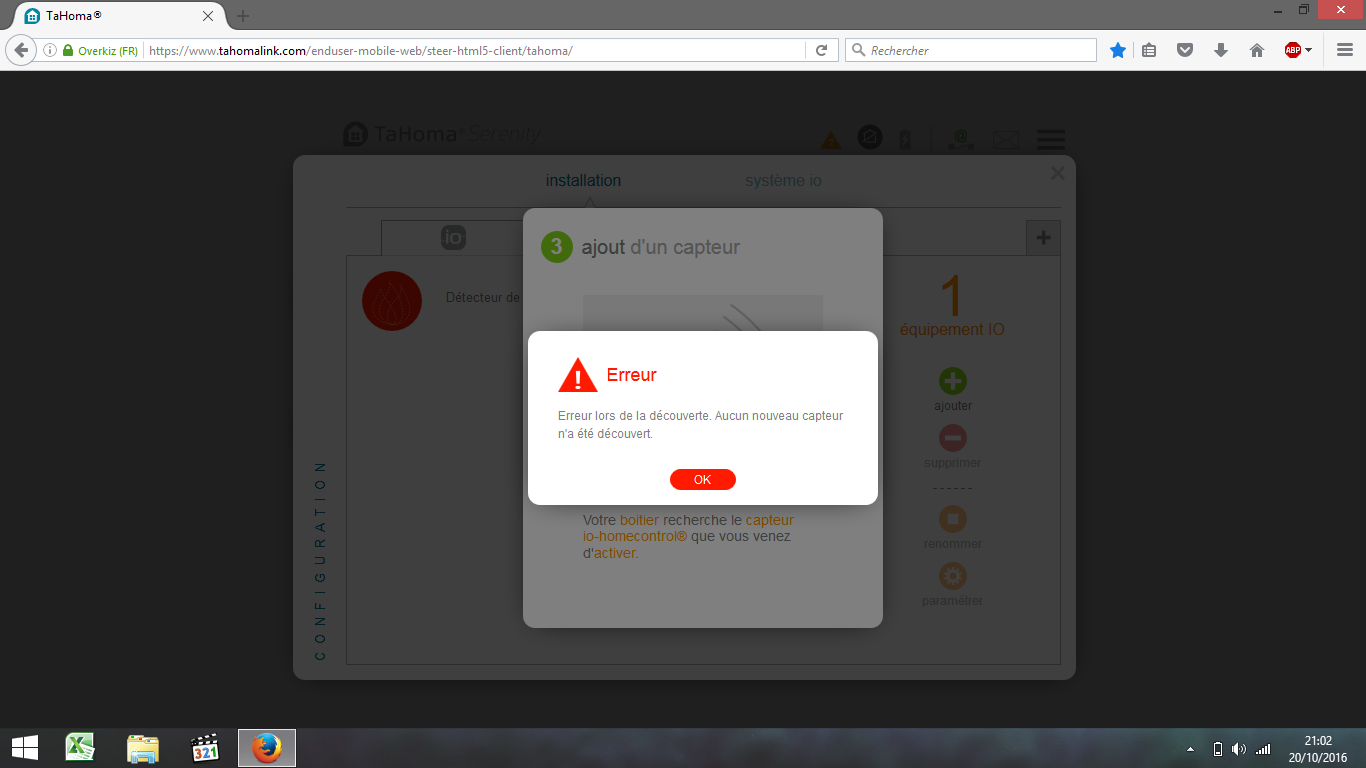

          &lt;div class=&quot;body-bd&quot;&gt;&lt;p&gt;Bonjour,&lt;/p&gt;&lt;p&gt;Est-ce qu&amp;#39;un yellow pour m&amp;#39;aider ?&lt;br /&gt;J&amp;#39;ai ouvert plusieurs sujets sur le forum et je n&amp;#39;ai eu aucun retour.&lt;br /&gt;Ayant acheté pour plus de 1000€ de produits Somfy je trouve cela quand même dommage ...&lt;/p&gt;&lt;p&gt;Merci pour votre retour.&lt;/p&gt;&lt;p&gt;Bonne journée,&lt;/p&gt;&lt;/div&gt;

          &lt;div class=&quot;body-bd&quot;&gt;&lt;p&gt;J&amp;#39;avais oublié de mentionner que j&amp;#39;avais déjà fait un reset de la box. J&amp;#39;en ai refait un.&lt;br /&gt;A noter qu&amp;#39;après le premier reset j&amp;#39;avais un message d&amp;#39;erreur concernant mon détecteur de fumée io. Je l&amp;#39;ai donc desinstallé. &lt;br /&gt;J&amp;#39;ai fait plusieurs essais avant de réussir à enregistrer à nouveau le détecteur de fumée io.&lt;br /&gt;Pour le détecteur d&amp;#39;ouverture je n&amp;#39;arrive toujours pas à l&amp;#39;enregistrer.&lt;br /&gt;J&amp;#39;ai également fait l&amp;#39;achat d&amp;#39;un détecteur de mouvement io et je n&amp;#39;arrive pas non plus à l&amp;#39;ajouter.&lt;/p&gt;&lt;/div&gt;

          &lt;div class=&quot;body-bd&quot;&gt;&lt;p&gt;Bonsoir&lt;/p&gt;&lt;p&gt;faîtes un reset de votre box et essayez de nouveau l&amp;#39;enregistrement.&lt;/p&gt;&lt;/div&gt;
