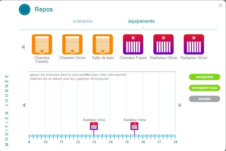

  <title>Réponse de Sébastien M.</title>
  <dc:creator>Sébastien M.</dc:creator>
          &lt;div class=&quot;body-bd&quot;&gt;&lt;p&gt;Bonjour,&lt;/p&gt;&lt;p&gt;C&amp;#39;est bien dommage que la fonction programmation dans l&amp;#39;agenda n&amp;#39;est pas possible.&lt;br /&gt;Avant d&amp;#39;acheter mes radiateurs j&amp;#39;avais demandé si tout été possible chez Somfy et Atlantic tout été ok pour faire des scénarios.&lt;br /&gt;Maintenant que j&amp;#39;ai tout acheté et installé au moment de tout programmé je m’aperçois que rien n&amp;#39;est possible...&lt;br /&gt;Donc je recontacte Somfy qui me dit qu&amp;#39;effectivement la programmation n&amp;#39;est pas possible dans l&amp;#39;agenda et scenario car Atlantic on bloqué les accès.&lt;br /&gt;Je recontacte Atlantic pour leur signalé qu&amp;#39;il est impossible de faire des scenarios avec Somfy, réaction de leur par ils sont très surpris, il se renseigne font des tests et me rappel plus tard...&lt;br /&gt;J’attends d&amp;#39;avoir leur réponse.&lt;br /&gt;En espérant qu&amp;#39;il y est un accord entre les deux groupe pour que ca soit plus convivial et beaucoup plus pratique...&lt;/p&gt;&lt;/div&gt;

  <title>Réponse de Cyril</title>
  <dc:creator>Cyril</dc:creator>
          &lt;div class=&quot;body-bd&quot;&gt;&lt;p&gt;Bonjour Gladys, &lt;/p&gt;&lt;p&gt;Merci pour votre réponse. &lt;/p&gt;&lt;p&gt;Effectivement ses radiateurs ont une programmation embarquée, mais elle n&amp;#39;offre pas la souplesse de la programmation de l&amp;#39;AGENDA, qui elle, peut d&amp;#39;adapter en fonction des jours de vacances ou non (par exemple). &lt;/p&gt;&lt;p&gt;J&amp;#39;ai déjà relié 3 radiateurs via inteface IO qui eux aussi sont programmables en interne, mais je trouve cela beaucoup plus pratique via l&amp;#39;AGENDA.&lt;/p&gt;&lt;p&gt;Serait il possible, à l&amp;#39;avenir, que lorsque le radiateur est en mode &amp;quot;basic&amp;quot; on puisse le piloter dans l&amp;#39;agenda et si il est en mode &amp;quot;prog&amp;quot; alors il est piloté via la programmation.  &lt;/p&gt;&lt;p&gt;Je vais voir, au pire j’achèterais une interface IO pour pouvoir l&amp;#39;intégrer dans l&amp;#39;AGENDA. &lt;/p&gt;&lt;p&gt;Merci pour vos réponses.&lt;/p&gt;&lt;/div&gt;

  <title>Réponse de Gladys B.</title>
  <dc:creator>Gladys B.</dc:creator>
          &lt;div class=&quot;body-bd&quot;&gt;&lt;p&gt;Bonjour Cyril, &lt;/p&gt;&lt;p&gt;Ces radiateurs ont déjà une planification / programmation embarquée. Il ne doit pas pouvoir être planifié dans tahoma : c&amp;#39;est la règle.&lt;/p&gt;&lt;p&gt;Bonne journée.&lt;/p&gt;&lt;/div&gt;
          &lt;div class=&quot;body-bd&quot;&gt;&lt;p&gt;Bon, j&amp;#39;ai fais plusieurs essais, mais je ne vois pas comment l&amp;#39;intégrer dans l&amp;#39;AGENDA. &lt;/p&gt;&lt;p&gt;La seule bidouille serait de racheter une interface IO pour pouvoir l&amp;#39;intégrer dans l&amp;#39;AGENDA, mais autant dire qu&amp;#39;il ne sert à rien d&amp;#39;acheter un radiateur connecté dans ce cas là. &lt;/p&gt;&lt;p&gt;J’espère avoir une réponse... J&amp;#39;attends la fin de vacances. ;)&lt;/p&gt;&lt;/div&gt;
          &lt;div class=&quot;body-bd&quot;&gt;&lt;p&gt;Bonsoir, &lt;/p&gt;&lt;p&gt;Je ne pense pas, car lorsque l&amp;#39;objet n&amp;#39;est pas disponible dans l&amp;#39;AGENDA, il le spécifie pour d&amp;#39;autres équipements, via un astérisque dans la liste des équipements de Juillet 2016. &lt;/p&gt;&lt;p&gt;Ce n&amp;#39;est pas spécifié pour les radiateurs ATLANTIC.&lt;/p&gt;&lt;p&gt;Je vais continuer mes recherches demain.&lt;/p&gt;&lt;/div&gt;

          &lt;div class=&quot;body-bd&quot;&gt;&lt;p&gt;Bonjour,&lt;br /&gt;Puisque votre radiateur est bien associé à Tahoma et pilotable, il n&amp;#39;y a rien d&amp;#39;autre à faire.&lt;br /&gt;C&amp;#39;est sans doute encore une limitation &amp;quot;normale&amp;quot; selon Atlantic / Somfy...&lt;/p&gt;&lt;/div&gt;
