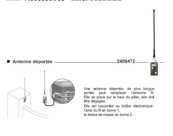

  <enclosure length="32628" url="https://dimelo-answers-production.s3.eu-west-1.amazonaws.com/177/8a9702f1e648bdc5/capture.1_original.jpg?64d4a32" type="image/jpeg" />
  <fb20:id>2711247</fb20:id>
  <fb20:author-avatar>https://dimelo-users-production.s3.amazonaws.com/identity_avatars/d4d75e5706031b3a/avatar_normal.png?64d4a32</fb20:author-avatar>
  <fb20:question-id>1207567</fb20:question-id>
          &lt;div class=&quot;body-bd&quot;&gt;&lt;p&gt;Bonjour,&lt;br /&gt;J&amp;#39;ai commandé et reçu hier un nouveau boitier électronique pour portail SGS501 et une télécommande relais, commandé sur la boutique SOMFY.&lt;br /&gt;Montage et paramétrage, utilisation avec la télécommande en ma possession pas de problême.&lt;br /&gt;Reconnaissance de la télécommande relais par le nouveau boitier pour l&amp;#39;apparainage et lancement de la procédure sur TAHOMA pas de problême.&lt;br /&gt;MAIS lors du test d&amp;#39;ouverture de 5 secondes, le portail ne bouge pas. Comme Tahoma reconnais la télécommande relais je peux nommer la nouvelle motorisation et l&amp;#39;enregistrer, mais ne peux pas manoeuvrer ce portail par Tahoma.&lt;br /&gt;Lors de l&amp;#39;appuis sur la touche ouverture de Tahoma le triangle sur le boitier s&amp;#39;allume, preuve de réception de la commande je pense, puis rien.&lt;br /&gt;Je précise que je n&amp;#39;ai pas monté de cellules ni autre dispositif pour l&amp;#39;instant, le shunt entre la borne 3 et 4 en place à l&amp;#39;arrivé du boitier u est resté...&lt;br /&gt;Ai-je loupé quelque chose, j&amp;#39;ai appliqué toute la procédure décrite dans le manuel, suivis la procédure sur Tahoma à la lettre, les conseils déjà donné ici, mais en voulant contrôler le portail avec Tahoma ce triangle orange s&amp;#39;allume pour quelques secondes et plus rien.&lt;br /&gt;La télécommande fonctionne normalement, le règlage des fins de courses c&amp;#39;est passé correctement, le branchement des cables-moteurs est bon.&lt;br /&gt;J&amp;#39;ai déjà fait un reset total, re-mémorisé plusieurs fois cette télécommande relais sur le boitier (triangle allumé et voyant vert clignotant comme il faut d&amp;#39;après la procédure)...&lt;/p&gt;&lt;/div&gt;
