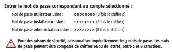

          &lt;div class=&quot;body-bd&quot;&gt;&lt;p&gt;Bonjour Je confirme que le code d&amp;#39;accès administrateur est le 3333 , J&amp;#39;ai pu générer ma nouvelle carte d&amp;#39;authentification.Merci&lt;/p&gt;&lt;/div&gt;

          &lt;div class=&quot;body-bd&quot;&gt;&lt;p&gt;Bonjour&lt;br /&gt;J&amp;#39;ai une protexiom 600 grise, j&amp;#39;ai changé les piles &amp;amp; de FAI, la centrale n&amp;#39;etait pas visible par la nouvelle box, j&amp;#39;ai fais un reset de la carte IP: bouton off telecommande pour retirer l&amp;#39;autoprotection/debranchement cable rj45 et cable d&amp;#39;alim noir/ appuie sur le bouton rouge de la carte electronique en le laissant appuyé rebranché le noir/attente d&amp;#39;un bip/remontage du capot. La box voit l&amp;#39;alarme, j accede à mon interface web mais impossible de m&amp;#39;y connecter : si j&amp;#39;ai bien compris le reset IP remet les codes de la carte d&amp;#39;identification en usine (utiliser celle de la notice).Pour installateur c&amp;#39;est remis par defaut en  2222 car j&amp;#39;ai trouvé une autre information 11111111 (8 fois le chiffre 1), lequel est le bon ? Merci&lt;/p&gt;&lt;/div&gt;

          &lt;div class=&quot;body-bd&quot;&gt;&lt;p&gt;Bonjour Remi, &lt;/p&gt;&lt;p&gt;Selon la version de votre Protexiom, le code administrateur d&amp;#39;usine sera soit:&lt;br /&gt;22222222, soit 3333.&lt;br /&gt;Sachant qu&amp;#39;il semble que votre code installateur d&amp;#39;origine soit 2222, le code administrateur devrait être 3333.&lt;/p&gt;&lt;p&gt;Bonne journée.&lt;/p&gt;&lt;/div&gt;

          &lt;div class=&quot;body-bd&quot;&gt;&lt;p&gt;J&amp;#39;ai trouvé une partie de mes reponses : le code utilisateur est resté celui que j&amp;#39;avais parametré mais il faut utiliser la carte usine pour acceder à l&amp;#39;interface.idem pour le code installateur &amp;gt; par contre impossible d&amp;#39;acceder au compte administrateur; j&amp;#39;ai essayé l&amp;#39;ancien code d&amp;#39;acces et le code de la carte usine demandé, mauvais login/ou password, y a t il un code d acces admin d&amp;#39;usine ? J&amp;#39;y suis presque&lt;/p&gt;&lt;/div&gt;
