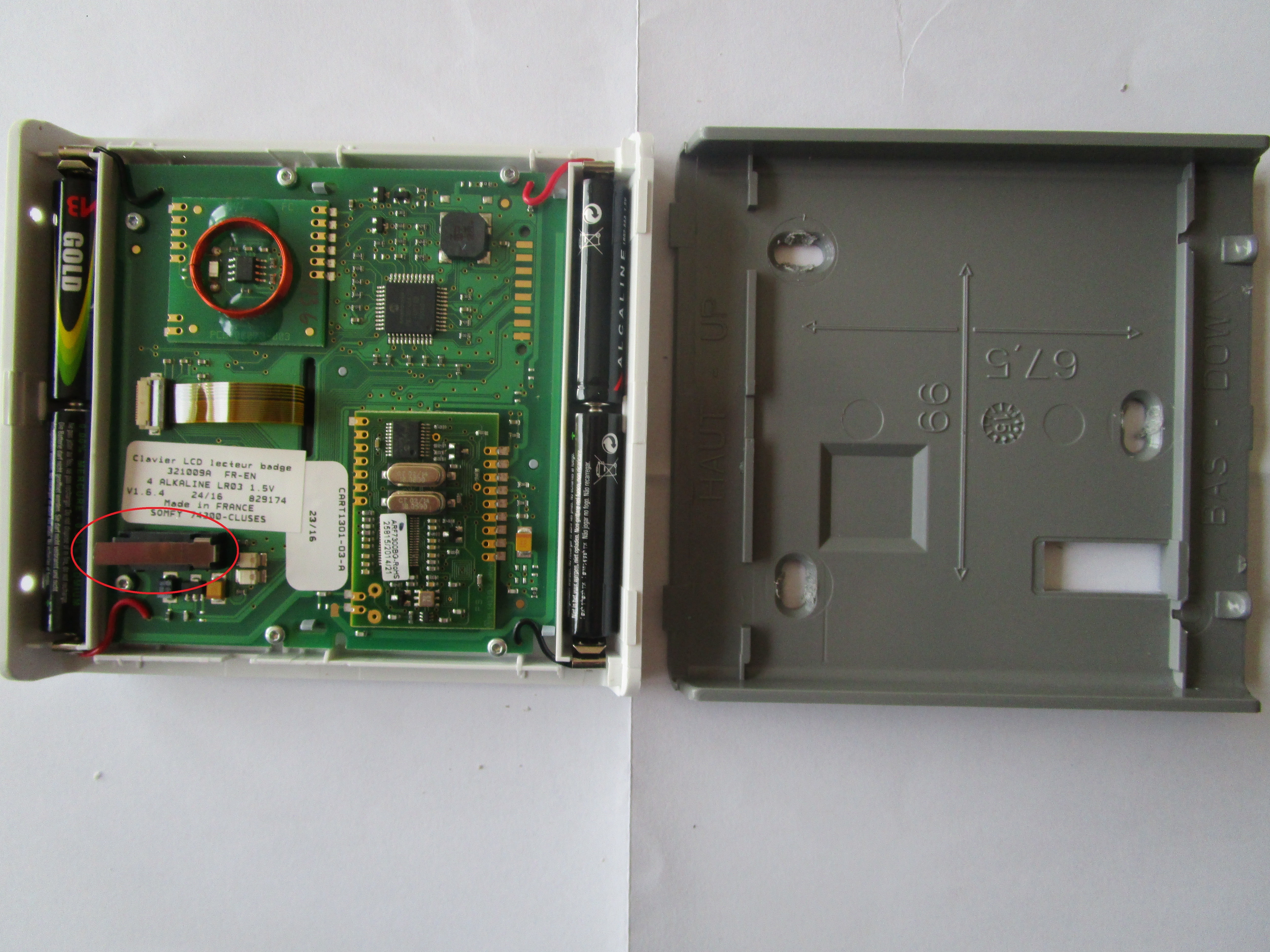

          &lt;div class=&quot;body-bd&quot;&gt;&lt;p&gt;Bonsoir,&lt;/p&gt;&lt;p&gt;la languette est en effet présente au dos de la facade. Je pensais la trouver au dos du support gris!!Elle est en bon état.Je continue mes &amp;quot;investigations&amp;quot;.&lt;/p&gt;&lt;p&gt;Merci..&lt;/p&gt;&lt;/div&gt;

          &lt;div class=&quot;body-bd&quot;&gt;&lt;p&gt;Bonjour,&lt;br /&gt;J&amp;#39;ai installé &amp;quot;PROTEXIOM INTEGRAL GSM&amp;quot;:le manuel évoque une &amp;quot;languette d&amp;#39;autoprotection&amp;quot;sur la clavier LCD:j&amp;#39;ai localisé l&amp;#39;orifice de la languette MAIS pas de languette à cet endroit!&lt;br /&gt;L&amp;#39;alarme se déclenche Dès sa mise en route, porte fermée,personne ne pouvant déclencher les détec.de Mvt:est ce lié?&lt;br /&gt;Dans l&amp;#39;attente d&amp;#39;une réponse .Ou d&amp;#39;une prise de contact du SAV&lt;br /&gt;Merci&lt;/p&gt;&lt;/div&gt;
          &lt;div class=&quot;body-bd&quot;&gt;&lt;p&gt;On la voit comme le nez au milieu de la figure.&lt;br /&gt;Bien sûr qu&amp;#39;elle y est la languette !&lt;br /&gt;Etes-vous certain de clipser le boitier dans le bon sens sur son support ?&lt;/p&gt;&lt;/div&gt;

          &lt;div class=&quot;body-bd&quot;&gt;&lt;p&gt;Bonjour,&lt;/p&gt;&lt;p&gt;Merci pour vos réponses.Ci joint photos demandées.&lt;/p&gt;&lt;/div&gt;

          &lt;div class=&quot;body-bd&quot;&gt;&lt;p&gt;Bonjour,&lt;br /&gt;Si le switch d&amp;#39;auto-surveillance est cassé il faut changer le clavier.&lt;/p&gt;&lt;/div&gt;

          &lt;div class=&quot;body-bd&quot;&gt;&lt;p&gt;Bonjour,&lt;br /&gt;Si l&amp;#39;alarme se met en marche dès son activation, c&amp;#39;est que probablement cette languette est HS.&lt;br /&gt;Pourriez-vous en attendant, nous faire une photo du recto de ce clavier pour vérifier que cette languette n&amp;#39;y est pas?&lt;br /&gt;Il faudra attendre le contact d&amp;#39;un Yellow&amp;#39;s pour votre prise en charge SAV.&lt;/p&gt;&lt;/div&gt;
