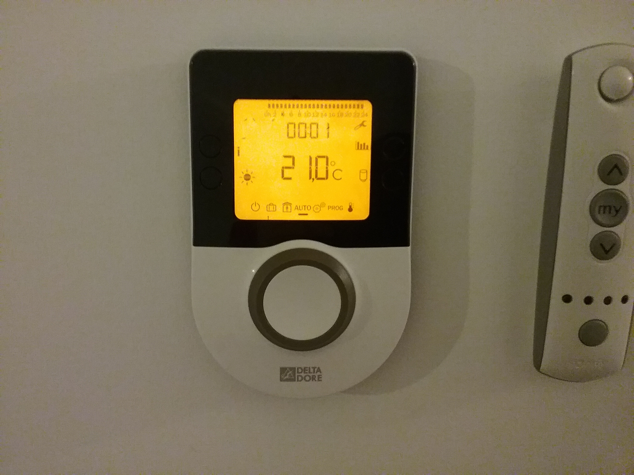

          &lt;div class=&quot;body-bd&quot;&gt;&lt;p&gt;Si je déconnecte la fonction thermostat &amp;quot;qui n&amp;#39;était pas gérer par ce boîtier à la réception de la maison mais installer après coup&amp;quot;, car c&amp;#39;est assez difficile de gérer la température avec ce boîtier. peu importe si je n&amp;#39;ai plus la fonction gestion d&amp;#39;énergie. &lt;br /&gt;Je souhaite gérer ça avec autre chose et à distance.&lt;/p&gt;&lt;/div&gt;

          &lt;div class=&quot;body-bd&quot;&gt;&lt;p&gt;Il s&amp;#39;agit d&amp;#39;un &amp;quot;gestionnaire d&amp;#39;énergie&amp;quot; il ne sera pas possible d&amp;#39;utiliser un thermostat Somfy avec ça.&lt;/p&gt;&lt;/div&gt;

          &lt;div class=&quot;body-bd&quot;&gt;&lt;p&gt;Bonjour,merci de m&amp;#39;avoir répondu., je ne vois pas de référence sur le thermostat,  je l&amp;#39;ai mis en photo. Celui ci est raccorder a priori sur un boîtier &amp;quot;deltador 6110032&amp;quot; qui ce trouve dans mon tableau électrique. &lt;br /&gt;J&amp;#39;espère que cela va vous aider. &lt;br /&gt;Merci d&amp;#39;avance de votre aide.&lt;/p&gt;&lt;/div&gt;
