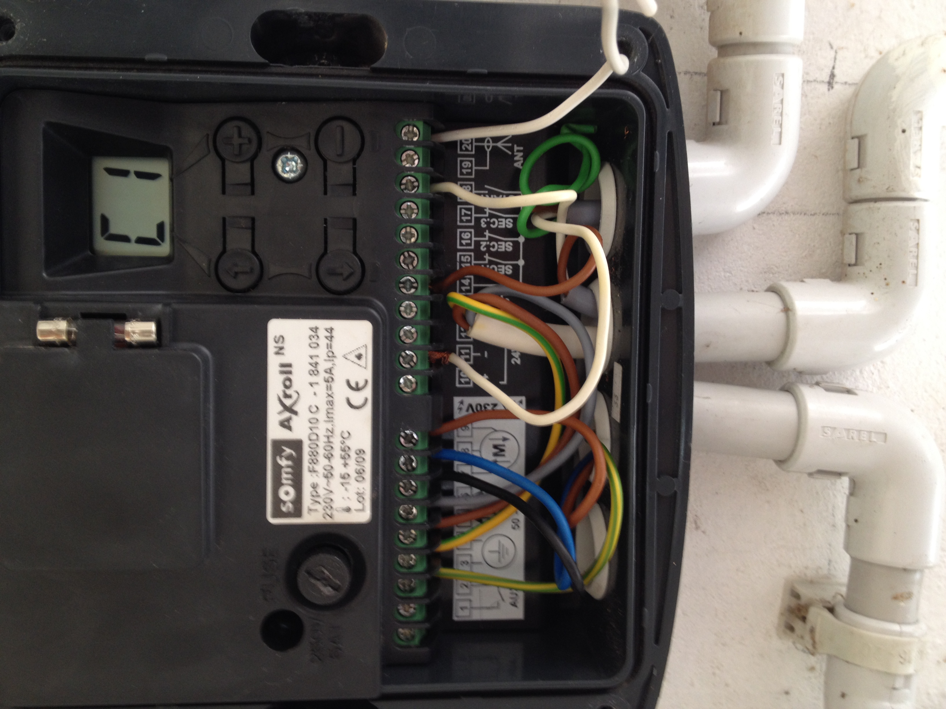

          &lt;div class=&quot;body-bd&quot;&gt;&lt;p&gt;Bonjour,&lt;br /&gt;Depuis plusieurs jours ma porte de garage ne se ferme plus correctement, elle descend (C4) qu&amp;#39;environ 30cm puis ce coupe ( au bout d&amp;#39;environ 4 s) il n&amp;#39;y a pas de code de défaut juste un code furtif (C6 ou Cb trop rapide pour être sur )&lt;br /&gt;Pour descendre la porte je doit relever légèrement la poste (C2) puis recommencer la descente (C4) mais la coupure revient encore environ 30 cm  après &lt;br /&gt;Il me faut donc rénouveler l&amp;#39;opération plusieurs fois jusqu&amp;#39;à la fermeture totale&lt;br /&gt;Pour info. Je n&amp;#39;ai n&amp;#39;y barre palpeuse ni cellule de connecté&lt;br /&gt;J&amp;#39;ai juste la télécommande et un bouton poussoir&lt;br /&gt;J&amp;#39;ai effectué plusieurs teste dont inversion du moteur et le problème se retrouve donc sur la montée &lt;br /&gt;Je ne comprend pas pourquoi j&amp;#39;ai un contact furtif qui s&amp;#39;active au bout de quelque seconde&lt;br /&gt;Pouvez vous m&amp;#39;aider, savoir si je dois changer le boîtier de commande ou de moteur ou s&amp;#39;il y a un programme a réalisé sachant que j&amp;#39;ai tester plein de modif de P....&lt;br /&gt;Je reste à votre disposition pour plus de renseignements.&lt;/p&gt;&lt;/div&gt;

          &lt;div class=&quot;body-bd&quot;&gt;&lt;p&gt;Merci beaucoup pour les réponses&lt;br /&gt;Je vais tester le moteur en direct mais je pense que ça ne change rien car j&amp;#39;ai fait des essais du système sans le moteur raccorder et j&amp;#39;ai les mêmes problèmes et meme code et meme durée ...&lt;br /&gt;Donc je suspecte bien le boîtier de commande &lt;br /&gt;Par contre c&amp;#39;est quoi refaire l&amp;#39;apprentissage ?&lt;/p&gt;&lt;/div&gt;

          &lt;div class=&quot;body-bd&quot;&gt;&lt;p&gt;Bonjour,&lt;/p&gt;&lt;p&gt;Il faudrait définir ce qui pose problème, le moteur ou le boîtier de commande.&lt;br /&gt;Pour cela, il faut tester le moteur en direct sur le secteur et voir s&amp;#39;il fait sa course dans les deux sens, plusieurs fois de suite.&lt;br /&gt;Si le moteur fonctionne bien , reste à soupçonner le boîtier.&lt;br /&gt;Comme indiqué par Jean-Luc, faire une RAZ puis l&amp;#39;apprentissage.&lt;br /&gt;Si toujours pas de succès, restera à faire réparer le boîtier, c&amp;#39;est économique ou le remplacer.&lt;/p&gt;&lt;/div&gt;

          &lt;div class=&quot;body-bd&quot;&gt;&lt;p&gt;Bonsoir&lt;/p&gt;&lt;p&gt;essayez de refaire un apprentissage !&lt;/p&gt;&lt;/div&gt;
