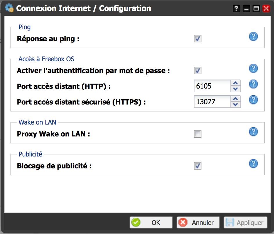

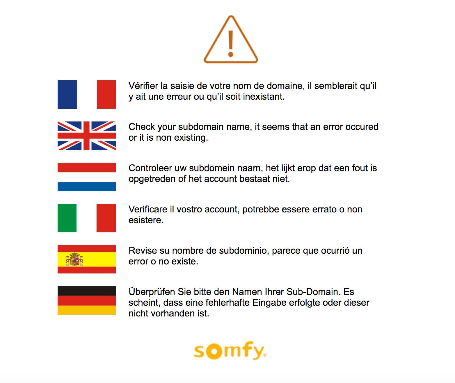

          &lt;div class=&quot;body-bd&quot;&gt;&lt;p&gt;Bonjour alors que mon alarme est installée depuis plus de 3 ans et elle fonctionnait parfaitement, depuis quelques jours je ne peux plus me connecter en local ou à distance sur la box Somfy.&lt;br /&gt;Son numéro de série est 507083&lt;br /&gt;J&amp;#39;ai une box FREE mini 4K. J&amp;#39;ai vérifié les ports mais ils sont corrects. (cf. capture). Par contre, la fenêtre CONFIGURATION ne correspond plus à celle de votre tutoriel (cf. capture)&lt;br /&gt;Je ne comprends pas le problème qui semble être arrivé soudainement (mise à jour?)&lt;br /&gt;Ma commande alarme clignote orange depuis le 11 novembre avec l&amp;#39;erreur &amp;quot;Defaut cnx serveu&amp;quot; (receptionnée par SMS)&lt;br /&gt;La box Somfy est connecté à la box Free via deux boitier CPL netsocket 200+.&lt;br /&gt;merci de votre aide&lt;/p&gt;&lt;/div&gt;

          &lt;div class=&quot;body-bd&quot;&gt;&lt;p&gt;Petite correction, la &amp;quot;box Somfy&amp;quot; correspond à la centrale alarme de l&amp;#39;alarme PROTEXIOM 600 GSM!&lt;br /&gt;L&amp;#39;adresse IP est fournie par le clavier en tapant le code 780! L&amp;#39;adresse IP est inaccessible même en local!&lt;/p&gt;&lt;/div&gt;

          &lt;div class=&quot;body-bd&quot;&gt;&lt;p&gt;Bonjour,&lt;br /&gt;Si vous voulez avoir une réponse claire il faut fournir des informations claires.&lt;br /&gt;Il ne s&amp;#39;agit pas de &amp;quot;box Somfy&amp;quot; mais d&amp;#39;une alarme... Laquelle ?&lt;br /&gt;L&amp;#39;ouverture des ports de votre Free box ne paraît pas correspondre à ceux de l&amp;#39;alarme.&lt;/p&gt;&lt;/div&gt;
