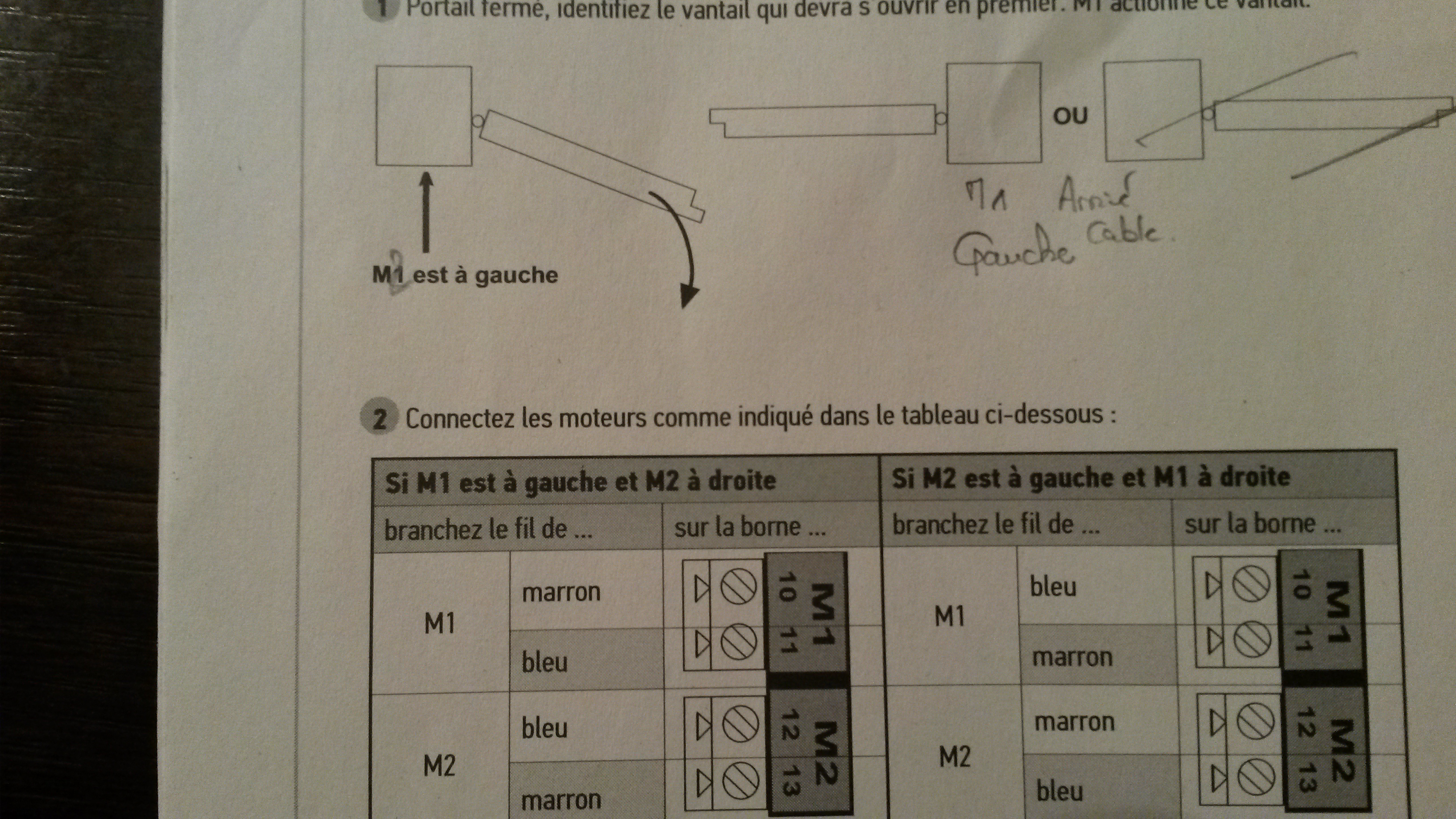

          &lt;div class=&quot;body-bd&quot;&gt;&lt;p&gt;bonjour, je dois ouvrir le premier vantail à l&amp;#39;opposé du moteur 1 (à cause de mon alimentation qui se situe à l&amp;#39;opposé du vantail qui doit s&amp;#39;ouvir le 1er)est ce possible avec levolia 400?? ou dois je repasser mes cables ( enrobé déjà posé....) merci pour vos réponses&lt;/p&gt;&lt;/div&gt;

          &lt;div class=&quot;body-bd&quot;&gt;&lt;p&gt;Bonjour,&lt;br /&gt;L&amp;#39;arrivées des câbles n&amp;#39;a aucune importance !&lt;br /&gt;Vous choisissez lequel des 2 moteurs sera M1 ou M2. De plus, le boitier électronique se place dans le moteur de votre choix.&lt;/p&gt;&lt;/div&gt;

          &lt;div class=&quot;body-bd&quot;&gt;&lt;p&gt;Bonjour,&lt;/p&gt;&lt;p&gt;Rien de compliqué ni à modifier.&lt;br /&gt;Chaque moteur a un câble comprenant 2 fils.&lt;br /&gt;Le moteur qui doit s&amp;#39;ouvrir en 1er doit se connecter sur les bornes M1.&lt;br /&gt;Cela doit être expliqué dans la notice de montage.&lt;/p&gt;&lt;/div&gt;
