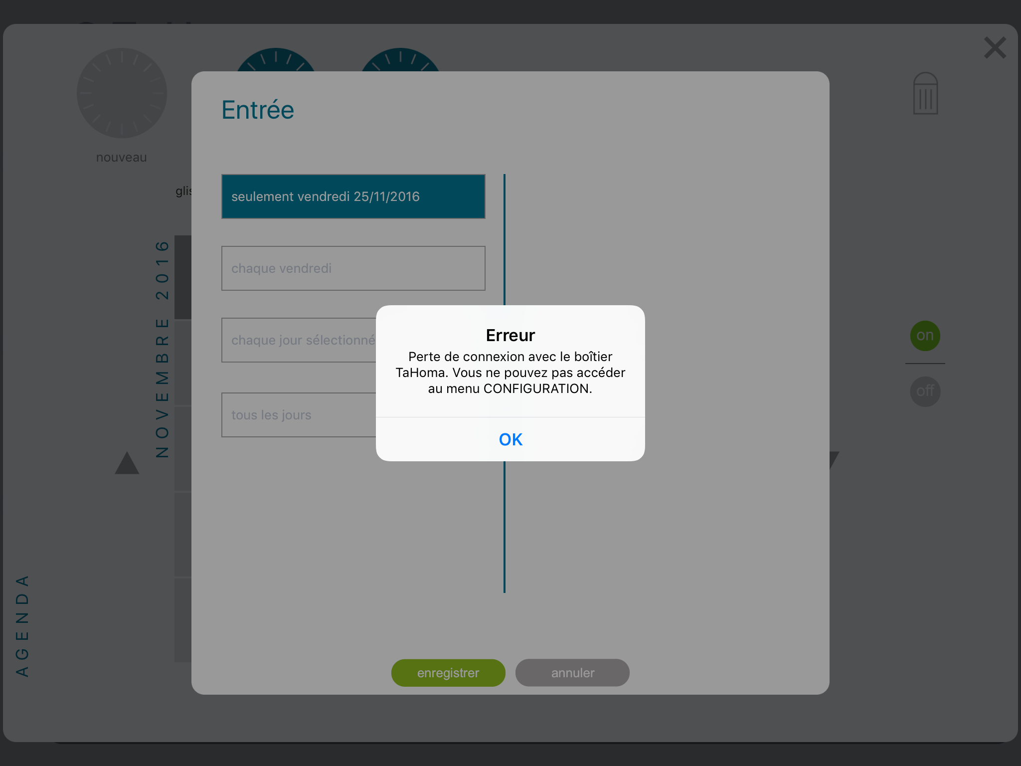

          &lt;div class=&quot;body-bd&quot;&gt;&lt;p&gt;Bonjour,&lt;br /&gt;Je n&amp;#39;arrive pas a mettre a jour mon agenda, quand je veux rajouter sur l&amp;#39;agenda une date acec une fonction, par exemple allumer la lumiere de la chambre a 7h, j&amp;#39;ai le message suivant :&lt;br /&gt;&amp;quot;Perte de connexion avec le boitier tahoma, vous ne pouvey pas acceder au menu configuration.&amp;quot;&lt;br /&gt;Depuis mon mac, meme probleme.&lt;br /&gt;J&amp;#39;ai branché la box tahoma direct sur mon vox adsl, baissé les parefeux au minimum, rien n&amp;#39;y fait&lt;br /&gt;En revanche je peux tout controler comme il faut, je n&amp;#39;ai pas de souci.&lt;br /&gt;Mon code pin est : 1202-5517-4046&lt;br /&gt;Merci de me faire un retour, dois-je reinitialiser la box tahoma, reset ?&lt;br /&gt;Merci a un yellow de me reponde&lt;br /&gt;Cordialement&lt;/p&gt;&lt;/div&gt;

          &lt;div class=&quot;body-bd&quot;&gt;&lt;p&gt;Bonjour,&lt;/p&gt;&lt;p&gt;c&amp;#39;est parfait, ça fonctionne maintenant.&lt;br /&gt;J&amp;#39;ai même vu apparaitre des équipements Z wave que je n&amp;#39;arrivais pas à inclure.&lt;br /&gt;Merci beaucoup et bonne fin d&amp;#39;année&lt;br /&gt;Patrice&lt;/p&gt;&lt;/div&gt;

          &lt;div class=&quot;body-bd&quot;&gt;&lt;p&gt;Bonjour Patrice, &lt;/p&gt;&lt;p&gt;nous venons de resynchroniser votre box avec nos serveurs, merci de vérifier d&amp;#39;ici 15min que le problème est bien  résolu. &lt;/p&gt;&lt;p&gt;Bonne journée&lt;/p&gt;&lt;/div&gt;

          &lt;div class=&quot;body-bd&quot;&gt;&lt;p&gt;Bonjour,&lt;br /&gt;j&amp;#39;ai le même problème.&lt;br /&gt;Je peux piloter mes équipements, mais impossible d&amp;#39;ajouter des scénarii dans l&amp;#39;agenda.&lt;br /&gt;A priori, un &amp;quot;Yellow&amp;quot; doit synchroniser la box.&lt;br /&gt;PIN : 1205-0196-6750&lt;br /&gt;Vous remerciant par avance&lt;br /&gt;Patrice&lt;/p&gt;&lt;/div&gt;

          &lt;div class=&quot;body-bd&quot;&gt;&lt;p&gt;Bonjour Laurent,&lt;/p&gt;&lt;p&gt;Comme vous l&amp;#39;avez vu avec ma collègue de l&amp;#39;assistance technique par téléphone,  nous avons procéder à une resynchronisation de votre box avec nos serveurs. Le problème devrait être corrigé, est-ce le cas ?&lt;/p&gt;&lt;p&gt;Bonne journée,&lt;/p&gt;&lt;/div&gt;
