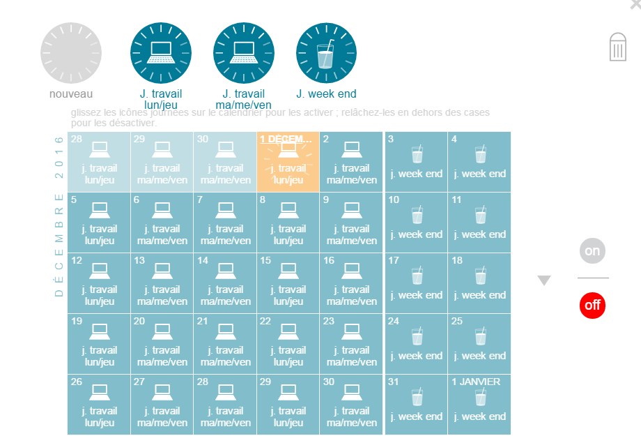

          &lt;div class=&quot;body-bd&quot;&gt;&lt;p&gt;Par contre au retour à la normale je constate à chaque fois que la fonction agenda est désactivé et que je n&amp;#39;arrive pas à la remettre en fonction ce qui est plutôt gênant vu que c&amp;#39;est elle qui gère mon chauffage.&lt;br /&gt;Si quelqu&amp;#39;un à une astuce ou une solution je serais preneur...&lt;br /&gt;Merci.&lt;/p&gt;&lt;/div&gt;

          &lt;div class=&quot;body-bd&quot;&gt;&lt;p&gt;Bonjour Jean-Luc,&lt;br /&gt;Merci de votre aide.&lt;br /&gt;Je parle bien de ma box Somfy, elle passe de temps en temps au rouge sans trop savoir pourquoi et cela dur quelques heures car ce matin elle était revenue à la normale.&lt;br /&gt;J&amp;#39;ai ouvert les deux ports 80 et 443 volontairement pour la box Somfy car j&amp;#39;avais un soucis avec mon NAS qui s&amp;#39;octroyait les ports par défaut ce qui bloquait les mises à jour et la connexion au serveur Somfy&lt;br /&gt;Pour mon alarme elle est indépendante de ma box FAI et ce n&amp;#39;est pas une Somfy.&lt;/p&gt;&lt;/div&gt;
